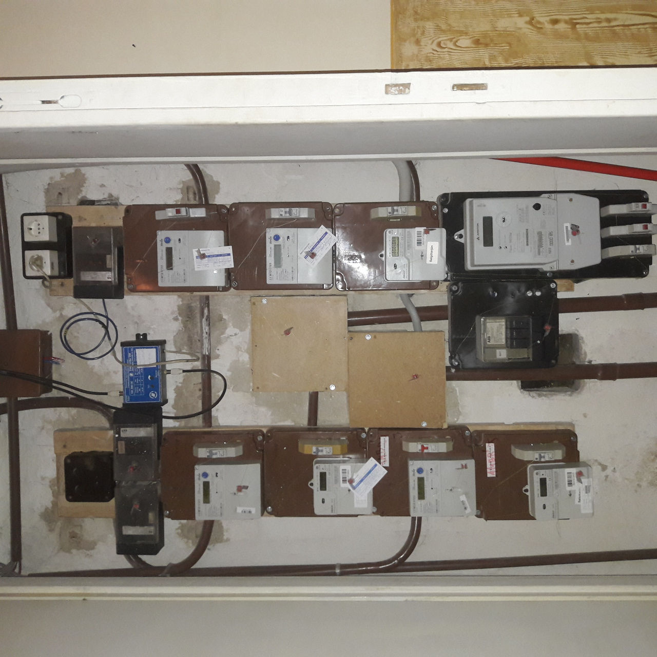

(#) gordonfreemN válasza gyuszo hozzászólására (») Aug 6, 2018 /
Nem tudom ezt, ha te láttál ilyet, akkor elhiszem.
Viszont azt tudom, hogy ez egy 1950-65 között épült lakótelep (amit talán 80-as években felújítottak). Nálam pl. MMfal jön be, azután csövezve van pl kéménynél is, oda fémbetétes csövet tettek, a többi papír.
De valamelyik biztosan a védővezető ez esetben (nullázott rendszer).
Mit tehet ilyenkor a szakember? Ha nem lehet látni az óránál a kötést, mi hova megy...
hogy a többi kérdés se laposodjon el:
Ablak alatt (10+ cm-re), vizszintesen elvezetni (csövezve) villanyvezetéket?
Konnektortól konnektorig elvezetni függőlegesen (nem gerincen a mennyezet alatt hanem padlótól
~30cm-re) villanyvezetéket?

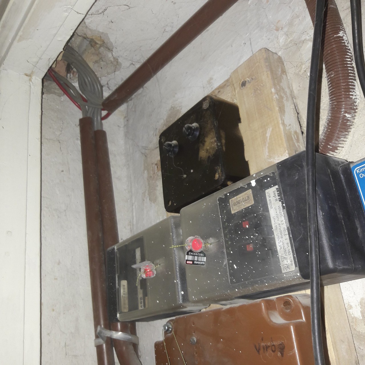

(#) gordonfreemN hozzászólása Aug 6, 2018 /
Igen félreértett elektroncso.
Pontosan úgy van ahogy usane leírta, mindkét ismeretlen vezetékkel próbáltam (a fázis fix) és mindkettővel ami ismeretlen, nullának használva világított.
Hogy miért nem lehet látni mi merre megy azt a képeken próbálom demonstrálni:
Mérni földelési ellenállásra gondolsz usane? Ahhoz sajnos nincs müszerem. Meg ha nullázott (amit egy óracserekor mondott a reg. szerelő) akkor ugyanazt mérhetném a két vezetéken ha ez egy társasház 2 emelete, nem? Arra gondolok, hogy lent össze kéne legyen kötve a bejövő PEN a ház földelésével és ott kerül szétválasztásra.

(#) gordonfreemN válasza gordonfreemN hozzászólására (») Aug 6, 2018 /
Nem fértek be a képek egy üzenetbe:
Ezek vannak az én oldalamon, de két lakás van ezen az oldalon.
Az MMfaliról pedig: biztosan rendesen megblankoltam és bár a távolságra nem emlékszem de nem tűnt fel, hogy távolabb lenne a másik kettőtől egy harmadik.
Egeszen biztos hogy fekete két darab és egy kék.
A hozzászólás módosítva: Aug 6, 2018
(#) kowi válasza gordonfreemN hozzászólására (») Aug 7, 2018 /
Lakáson belüli táblát megbontva látni fogod. A kék szokott lenni a védővezető. Igen bevett szokás volt hogy nem mentek vissza föl hanem 30 centin vitték tovább. De találkoztam keresztülfúrt kéménnyel is. Amerre lakunk az IKV ikletve tanulók csinálták. Ha lesz időm dobok fel pár képet.
(#) Ge Lee válasza gordonfreemN hozzászólására (») Aug 7, 2018 /
Érdekes a dolog. Védőfölded az biztos hogy nincs, mert régen ilyesmivel nem foglalkoztak. A színkiosztásnak úgy kellene kinézni, hogy a kék a nulla, az egyik fekete a fázis, a másik fekete meg a vezérelt mérő lenne a villanybojlernak.
Én is laktam társasházban, az valamikor a 60-as években készült. Ott is csak a fázis és a nulla volt a bejövőnél, helyileg nem volt védőföld. Van egy belvárosi szintén régi építésű házban lakásom, ott sincs csak egy kék és egy fekete, pedig az már egy részleges felújításon is átesett.
Ezeket a házakat akkoriban talán még társadalmi munkában is építették (tanulók, rendvédelmisek meg éppen aki arra járt), azon sem kell csodálkozni ha a kábel 45 fokban keresztben megy a falban. Mivel sok helyen olyan a lakás elrendezése hogy máshol nem lehet, a bejárati ajtó és az ablak felett a mennyezetben vitték át a falkábelt, plusz 1 centi vastag vakolatot ráhúzva.
(#) gordonfreemN hozzászólása Aug 7, 2018 /
Köszi a további válaszokat.
Ezekben a lakásokban találkoztam olyannal, hogy a lakáselosztó után MMFAL, de olyannal is hogy csövezve van. Nálam pl csövezve az egész, de a lakáselosztóba MMfal érkezik az órától (továbbra is a fekete-fekete-kék kiosztásban).
Nálam ez a helyzet, valaki már felújította valamikor és ki tudja jól kötötte-e be?
Nagy eséllyel az óránál van szétválasztva a PEN és ekkor minden melyik melyik? Kinevezem az egyiket védőnek és jónapot, vagy van az, hogy a védővezetőnek mindenképpen jelölve kell lennie, ekkor a kéket érdemes használni.
De látható a képeimen a szekrényben a piros vastag védővezető is, 1 lakásba 1megy.
Ezzel találkoztam is a fürdőben. Akkor ez mi lehet ha nem védőföldelésnek a vezetője?
ui: a vezéreltnek külön jön egy másik 3 vezetékes MMfal. Ott ugyanez a helyzet, nem tudni melyik a védő.
A hozzászólás módosítva: Aug 7, 2018
Vastag piros a fürdőkádhoz megy.
