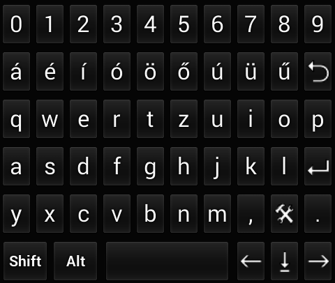

(#) vargaf válasza biowizard hozzászólására (») Szept 28, 2018 1 / 3
Mobilon is van ékezetes betű!
