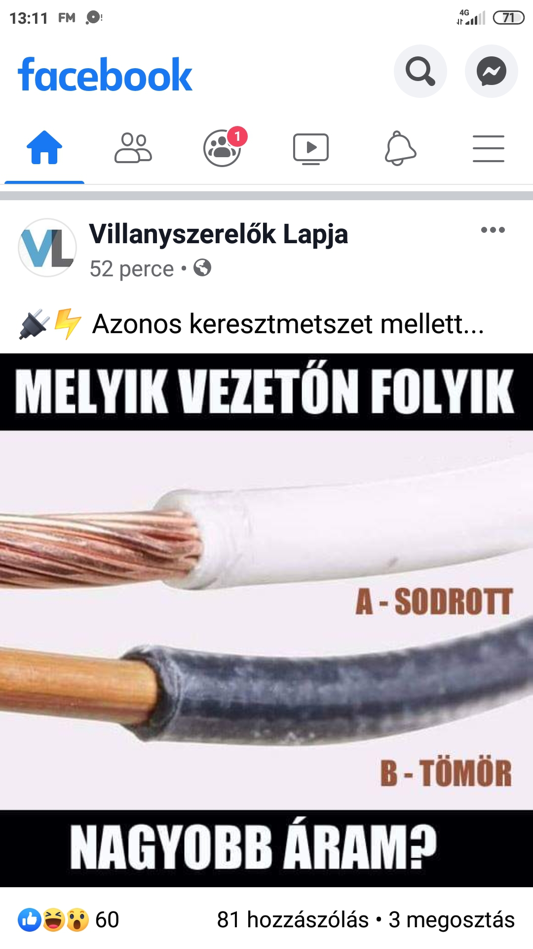

(#) Kovidivi hozzászólása Feb 21, 2020 /
Van egy kérdés, miszerint azonos keresztmetszet mellett a sodrott vagy a tömör kábelen folyik nagyobb áram? Legyen 50Hz váltó, hálózati feszültség. Azonos terhelés mellett van-e a két kábelfajta között különbség? Köszi.
(#) Bakman válasza Kovidivi hozzászólására (») Feb 21, 2020 / 1
Eleve félrevezető kérdés a képen látható formában, már ha nem ez volt a cél. Ugyanis a kialakult áram a feszültségforrás, a fogyasztó és az esetleges közbenső impedanciák függvénye.
Azonos forrást és fogyasztót feltételezve a skin hatás miatt a sodrott elméletileg kisebb ellenállást képvisel a nagyobb felületével (a külső, hullámos felületet tekintve) de ez 50 Hz mellett nyugodt szívvel elhanyagolható.
(#) proba válasza Bakman hozzászólására (») Feb 21, 2020 /
Ami még befolyásolhatja az az oxid réteg. Sodrottnál oxidált erek esetén a végpontok bekötési jósága függvényében változhat a vezető erek száma, így a keresztmetszet. (extrém eset, kérdés mennyire ideális kábelt kérdeztek )
