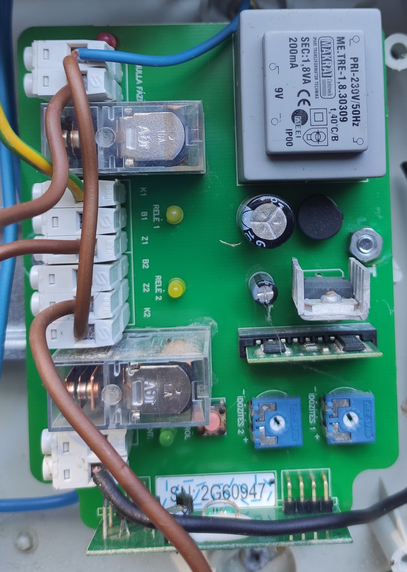

képen szereplő 2 csatornás rádiós relé, az újrabekötés után a feszültség rákapcsolása után magától behúz és zárja mindkét NO kontaktust. (hallható, látható az elmozdulás, és megvan a rövidzár a K1 és Z1 illetve a K2 és Z2 pontok között. A távirányítóra nem reagál, nem kapcsol ki, csak a csatornához kapcsolódó zöld LED jelez (bekapcsol, kikapcsol). Ma még megpróbálom kiszerelve is tesztelni.
Mi lehet a gond? Ha elfelejtette volna távirányítót a relé, akkor gondolom a LED sem kapcsolna/ki be.
Ha kuka, tudtok ajánlani helyette valamit?
230V-os működtető feszültség van, és egy kb 400W-os medence keringető szivattyút működtet. (a másik csatornára a medence világítás van kötve).

A lehetőség több féle.
Leggyakrabban , vki beüzemelt egy ugyanilyen frekvenciás akármit (scanner, távvezérlő, időjárás állomás stb) Ennek ajele működteti,-kikapcsolva kiveszed a rádiós panelt (.Ami a kék trimmerpotik mellett van)
S utána bekapcsolva nem kéne működnie. visszateszed , s naponta többször megnézed van-e szünet.
A másik valóban rossz . Akkor EBAY ,Aliexpress stb ről bezserezni ,egy másikat.
Az ilyen helyhezkötött vezérléshez jobb a fix kód.

Ha van rajta led, ami rendesen veszi a távirányító jelét, akkor a rádiós rész valószínő rendben van. A végrehajtó rész pusztulhatott meg benne. Mondjuk az furcsa, hogy mindkét oldal egyszerre. Amit még nem tudok, a panelen van relé1 meg relé2 sárga led, zöldből meg csak egyet látok, így annak a funkcióját nem igazán tudom azonosítani a relékkel.

Köszönöm az ötleteket. Közben tegnap délután már megoldódott a dolog. Tesztelés közben kivettem és visszatettem a rádiós panelt a NYÁKról, azóta szépen csinálja a dolgát. Már vissza is szereltem. Elnézést a LED színért, valóban a sárga jelzett a vevőre. Az 1 db zöld LED a tanítás funkcióhoz van.
