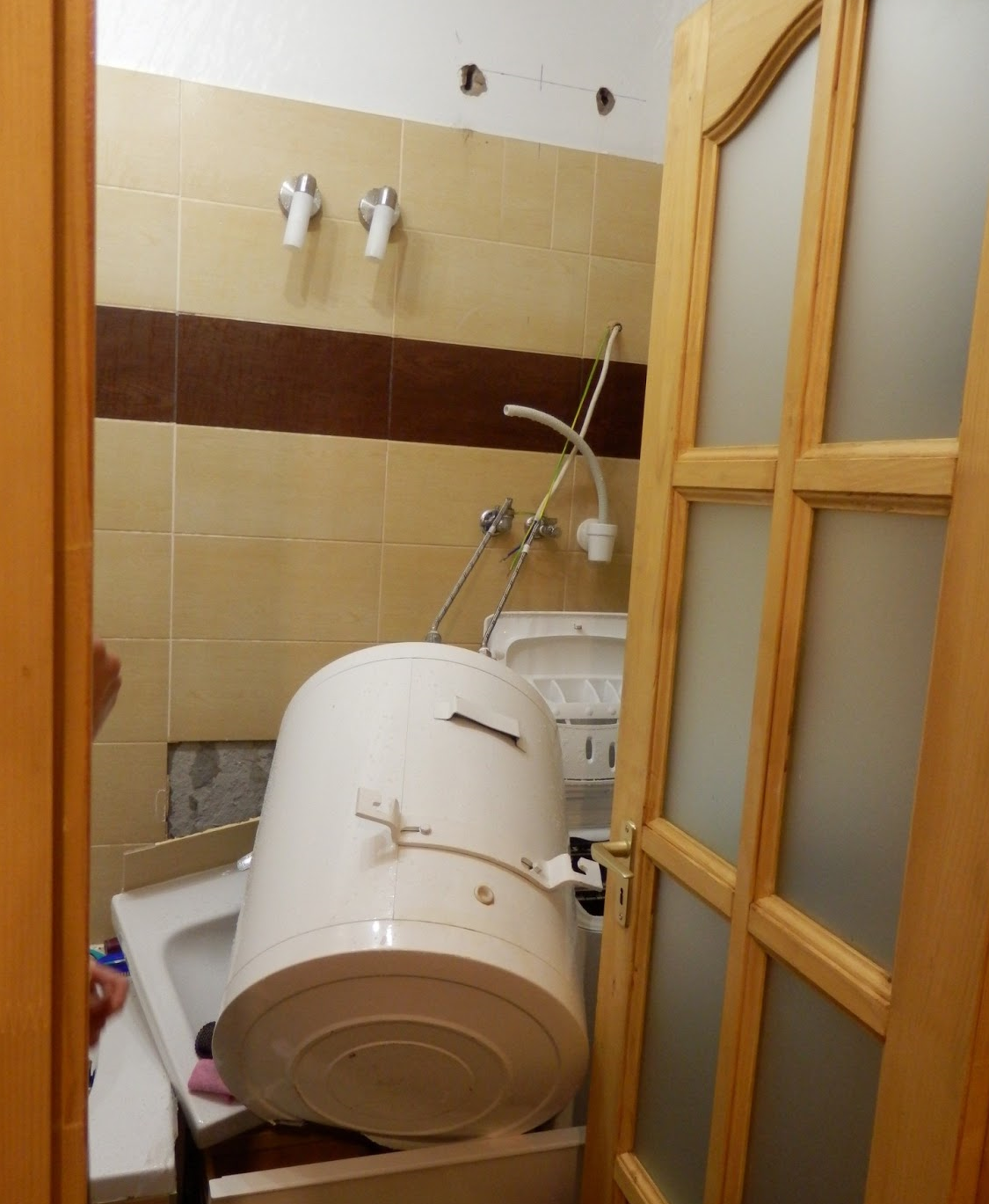

(#) mikrodigit válasza gyuszo hozzászólására (») Szept 18, 2020 /
Volt már villanybojlerem kád fölött és másik helyiségben is. Csepegés, kilyukadás vagy szerelés miatti leürítés esetén sokkal előnyösebbnek tartom a kád feletti megoldást - negatívuma a kedvezőtlenebb helyfoglalás. Most a Flat felé hajlok, tényleg nem olyan bonyolult, mint elsőre gondoltam és nem sokkal nagyobb, mint a gázos.
A vezérelt megoldás kialakítása (mérőhely, új vezeték a lakáson kívül, díjak) nem egyszerű és melegebbre kellene állítani a vízhőmérsékletet a hűlés miatt, ráadásul 120 literes bojler kellene. A folyamatoshoz alacsonyabb vízhőmérséklet és a 80 liter is elég szerintem.
(#) gyuszo válasza mikrodigit hozzászólására (») Szept 18, 2020 /
Persze én értelek, de ha belegondolsz az új szabály szerint már fürdőszobába sem lehet szerelni bojlert. Én több évtizedes szerelői tapasztalatomra támaszkodom, azt mondom el.
Egyébként kád fölé nem egyszerű mutatvány feltenni a bojlert, alá állni és szerelni sem az, nem kényelmes testhelyzet. A biztonsági szelep csepegő vizét meg el kell vezetni, azt meg lehet és meg kell oldani. Nekem otthon egy 150 literes Hajdú bojlerem van 26 éve felszerelve, nem a kád fölé, hanem egy sarokba, hozzáférhető helyen. Vezérelt áramról 55 fokra állítva. Még mindig volt elég meleg víz 3 személyre. Több tucat bojlert szereltem fel, egyiket sem a kád fölé. Nagyon sokat vízköveztem, javítottam, van tapasztalat. Ahol a kád fölött volt, görnyedt testhelyzetben kellet, nem lehetett rendesen hozzáférni. De ez csak az én saját tapasztalatom, lehet másnak ez a jó.

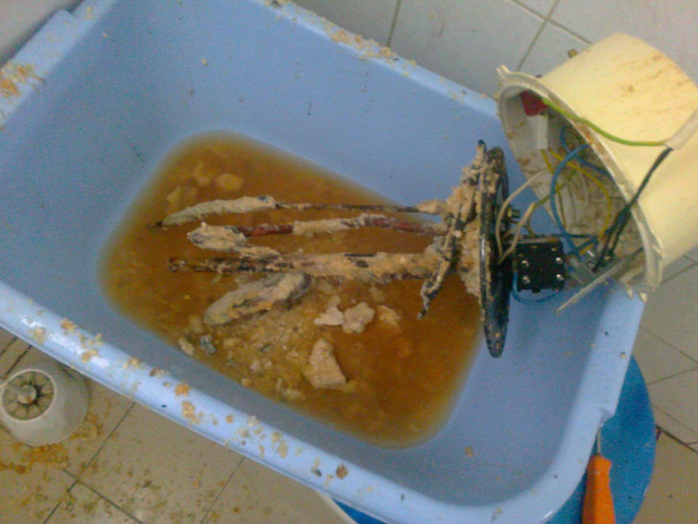

(#) Atis57 válasza mikrodigit hozzászólására (») Szept 18, 2020 / 1
Ha szeretnél ilyet látni, s takaritani?------meg még egy egy gondolat ébresztőnek,nehogy sok helyett foglaljon ?
(#) mikrodigit válasza Atis57 hozzászólására (») Szept 18, 2020 /
Valahogy nem erre vágyom ...
