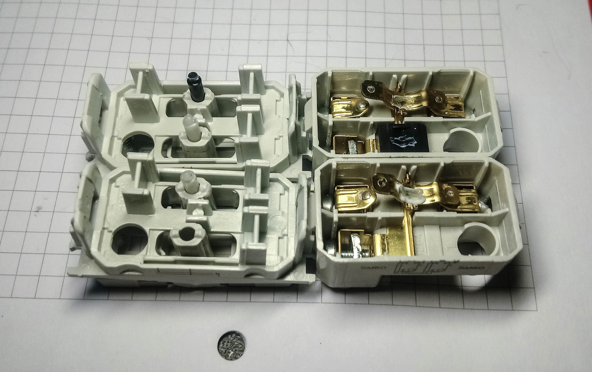

(#) zolee1209 válasza rolie hozzászólására (») Szept 15, 2020 /
Megérkezett a csomag, szét is kaptam.
A fölső a redőnynyomó, alatta a 106-os kapcsoló. 3 rugóban, illetve 2 műanyag elemben tér el.
Nekem megéri ezeket pótolni, egy kapcsolópárra vetítve 3700Ft a különbség, és kell belőle majd pár darab...
(#) Tomi111 válasza zolee1209 hozzászólására (») Szept 15, 2020 /
Honnan szerzel olyan műanyag betétet, ami gondolom a középső állásban rögzíti a billentyűt?
(#) zolee1209 válasza Tomi111 hozzászólására (») Szept 15, 2020 /
Valószínűleg 3D nyomtató fogja elkészíteni.
Szerk.: De mielőtt nagyon elpepecselném az időmet, előtte lehet kérek árajánlatot egy nagyobb mennyiségre, azután eldöntöm megéri-e még ezzel az átalakítással foglalkozni.
A hozzászólás módosítva: Szept 15, 2020

(#) rolie válasza zolee1209 hozzászólására (») Szept 16, 2020 /
Valóban minimális a különbség. Talán ha egyformák a billentyűt támasztó rugók, akkor nem is feltétlenül szükséges a középre állító műanyag elem, de ha jó áron tudod pótolni akkor mindenképp hasznosnak vélem. Egy tipp: ne a központi számot keresd fel, hanem valamelyik üzletet közvetlenül. Nekünk céges vásárlásra jobb kedvezményt adtak.
