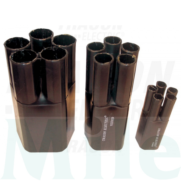

(#) gyuszo válasza pont hozzászólására (») Márc 17, 2021 /
A kábel végére még ilyet is illik tenni :
A nedvesség behatolási védelem miatt.
