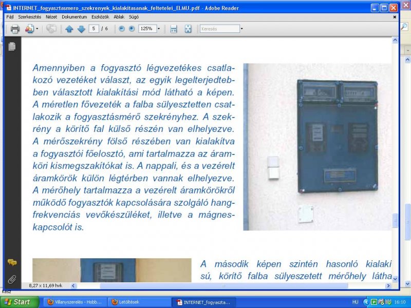

A ház építés során a villanyszerelés részhez értük.
Az 1. kérdésem az lenne hozzátok, hogy milyen villanyóra dobozt ajánlotok. Ebben lennének a kismegszakítók és a fi relé is, Úgyhogy elég nagy kell, de van hely bőven, a ház oldalában. Az elmű biztosít valami dobozt vagy erről nekem kell gondoskodnom ? ( sejtem a választ )
A másik hogy az éjszakai áram rendszernek külön óra kell ? Ha igen annak is be kéne férnie ide. Tudtok valami jól bevált típust?
Előre is köszi
(#) VIM válasza puli122 hozzászólására (») Aug 3, 2010 /
Az alábbiakat nézd át és amelyik megtetszik, olyat kell beszerezni és beszereltetni. Ajánlatos jól körbejárni a gyártók adta kínálatot, mert egyik drágább mint a másik. Ha teheted, akkor a lakásban alakítsd ki a lakáselosztó szekrényecskét, így ha javítani kell az éjszaka leple alatt, akkor azt mégis csak odabent teheted meg.
(#) potyo válasza VIM hozzászólására (») Aug 3, 2010 /
„Ha teheted, akkor a lakásban alakítsd ki a lakáselosztó szekrényecskét, így ha javítani kell az éjszaka leple alatt, akkor azt mégis csak odabent teheted meg.”
Én is erre szavazok. Meg kevesebb kábel is kell, ha az ember valahová a ház mértani közepére el tudja helyezni az elosztótáblát, mintha mindenhová az órától futna a kábelezés. Illetve én földszint és emeletre is külön táblát tennék, pince az mehet a földszintivel együtt, oda úgyse megy sok vezeték.
Amúgy a fogyasztásmérőt nem a kerítésbe kell új építésű háznál rakni, hogy az utcáról le lehessen olvasni? Vagy ez már távleolvasású lesz?
(#) puli122 válasza potyo hozzászólására (») Aug 3, 2010 /
„Amúgy a fogyasztásmérőt nem a kerítésbe kell új építésű háznál rakni, hogy az utcáról le lehessen olvasni? Vagy ez már távleolvasású lesz?”
Na ez egy igazán jó kérdés, nemtudom. Remélem valaki okosabb megválaszolja helyettem. A helyzet az, hogy már van villanyóra, mert a ház áll 10 éve, de csak szerkezetkész volt, és most kezdjük megcsinálni. Így hát villanyóra is van 10 éve. Az a régi fajta.
Nekem ez a doboz pont a bejárati ajtó mellett van ( de kerítésen belül ) , és ez a ház mértani közepe is kb, és innen a legegyszerűbb a kábeleket elhúzogatni, így én ide tenném az összes kismegszakítót is. Az tény hogy kültéren van, így a visszanyomáshoz ki kell menni, de nekem még így is ez tetszik a legjobban.
VIM: köszönöm a mellékleteket, holnap átböngészem őket.
(#) potyo válasza puli122 hozzászólására (») Aug 3, 2010 /
Akkor az azért más, ha már volt óra, bár ahogy írod, abból úgy vettem ki, mintha nem végleges helyén lett volna eddig. Azért nézz utána, nehogy utólag derüljön ki, hogy mégis ki kellene rakni a kerítésbe...
(#) fulcsii válasza potyo hozzászólására (») Aug 4, 2010 /
e-on, vagy elmű által regisztrált villanyszerelőt kell keress, aki megmondja neked hogy pontosan mit lehet és mit nem! Vagy mit kell tenned a fogyasztásmérők elhelyezésével kapcsolatban.
(#) AK0S hozzászólása Aug 4, 2010 /
Kerítésbe vagy fő falba utcafrontról jól látható helyre.
(#) proba válasza puli122 hozzászólására (») Aug 4, 2010 /
Ha van fogyasztásmérő ( és persze nem ideiglenes engedély van rá) ,és nem akarsz bővíteni (fogyasztásmérőileg) akkor szerintem egy általad kinézett helyre, egy általad kinézett bármilyen dobozt felraksz ,jó vastag 4-10mm2 vezetékkel átkötöd az óra utáni kismegszakítóra (ahova eddig csatlakoztál) utána azt csinálsz vele (persze a szabványokat betartva ) amit akarsz.Úgy tudom ha a plombákat nem bántod az áramszolgáltatót nem kell háborgatni. A mérőhely, ha valaha szabványos volt, akkor most már nem fontos háborgatni, vagy gyorsan a kerítésen kívül találod.

(#) VIM válasza puli122 hozzászólására (») Aug 4, 2010 /
Azt gondoltam, hogy elolvastad a rád vonatkozó részt. Szó sincs kerítésbe építésről. Mert felétek földkábelesen kötik a családi házakat? Az új lakóparkokat már így alakítják ki (földkábeles kötéssel), hogy ne csúfítsák el az utcaképet az oszlopokkal és egyéb tartozékaival. Oda teszed ahová neked és a szolgáltatónak is megfelel. A szolgáltató csak azt kéri, hogy jól látható legyen az utcafrontról. Neked már csak az a dolgod, hogy kompromisszumot köss a falat illetőleg, melyiket is áldozd fel az esztétika és ésszerűség oltárán. Amibe majd beleszól még a tetőtartó (lehetőleg) függőleges (mert így lesz könnyű behúzni a légvezetéket a szekrénybe) becsatlakoztathatósága is. No és a földelőszondától jövő vezetéket is oda lehessen vinni könnyedén, stb.....
(#) kadarist válasza VIM hozzászólására (») Aug 4, 2010 /
Felénk nem kötnek már légkábellel új építésű házat. Csak végszükség esetén. Bizony legszívesebben kerítésbe, utcafronton szeretik elhelyezni a mérőszekrényt. Bővebben: Link
(#) VIM válasza kadarist hozzászólására (») Aug 4, 2010 /
Ha nem tudnám, hogy hol laksz még el is hinném . De ez nem jelenti azt, hogy az nem úgy van ahogy mondod. Ha belegondolok abba, hogy a 3fázist egy, az út túl oldalán lévő csatlakozási pontról kell beköttetnem, akkor inkább szobabiciklivel termelnék áramot magamnak.
"Nálunk" azért nincsenek ilyen megkötések a TITÁSZ részéről (nem hallottam és hallott más villszer. sem). Én anno így akartam beköttetni a lakásunkat és azért bukott meg a dolog, mert nem voltak betarthatóak a többi közművel(-től) a távolságok.
(#) potyo válasza VIM hozzászólására (») Aug 4, 2010 /
Mondjuk én nem értem ezt a más közművektől berezelés dolgot. Gyakori dolog, hogy egy szivárgó gázcső közelében a villanykábel zárlatos lesz és épp a szükséges töménység áll elő eközben a gázból? Itt nálunk az utcában simán végighúzták a gázt, vizet, telefont, csak arra ügyeltek (már ahol sikerült), hogy ne sértsék meg a villanykábeleket. Néhol 5cm távolságra kereszteződik két cucc egymás felett, ez elmúlt 6-8 év alatt még senki előtt sem keletkezett kráter...
(#) VIM válasza potyo hozzászólására (») Aug 4, 2010 /
Nem is kell érteni, mert nem nekem kell engedélyeztetni, hanem a szolgáltatónak, hogy be tudja kötni a fogyasztóját (pl. engem). Nem is a robbanásveszélytől, mint inkább a káosztól kell majd később tartani, ha nincsenek a fogyasztók bekötéseiről pontos dokumentációk. Csak elég egy feltárásos víz ill. gázcső javítás, no és egy figyelmes csákányoló vagy markolós szaki és napokig nem leszel "elérhető".
Az új lakóparkoknál persze más a helyzet, mert ott mindent előre odavisznek az ingatlanra, annak is a telekhatárára és utána kezdik az építkezést, tehát egyszerre fektetnek le minden közművet egy adott séma szerint. Így nincs nagy tévedési lehetőség hagyva a csákányolóknak.
