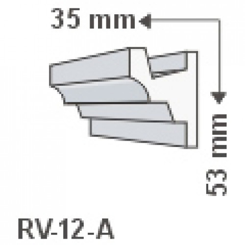

Oldalfalon diszléces rejtett ledes világítást szeretnék kialakítani. -szobában 4.3x4.8m -konyhában 4.7x3.5m -fürdőben 3x3m Led szalagnak 400Lm/W 3528 , 60 led/m , 3,6 Watt/m , természetes fehér , V-TAC néztem LED tápegységnek 12 Volt , 100 Watt , 8.3A , ipari , Ultra Slim , LEDISSIMO néztem Ekkora fényerejű szalag elég fényt fog adni szerintetek? A tápegységet 118x96x50 mm süllyesztett kötődobozba gondoltam rakni. De nem tudom hogy mivel zárt helyen lesz a falban nem e melegszik túl? A hozzászólás módosítva: Júl 30, 2023
A tápnak minél jobb hűtés kell.
A szalag 2-3 méterenként egy vastag gerincvezetékről kapja meg a tápot, különben nem lesz egyenletes a fény.
A szükséges fény mennyiséghez legjobb támpont, eddig mennyi lumen volt a helyiségbe, ha az elég volt, akkor minimum annyit kell beépíteni. ( a led gazdaságosabb... duma felesleges, a lumen fontos.) De mivel nem egyszerűen bővíthető, ezért inkább többet. A tápegység ha ipari ha nem, nem fogja a zárt helyet megköszönni, főleg hogy teli van a hűtést szolgáló lyukakkal.
Nincs álmennyezet. Hova tudom elrakni a tápot?
A díszléc fölött jó helye lenne. Vagy ha van bútor, annak a tetején. oda egy konnektort kell kiépíteni.
Látszani fog.
A padlásra nem szoktátok feltenni? Mondjuk nyáron ott is melege van.
Ne a padlásra, Biztos van egy polc, bútor, annak a tetején biztosabb helye lenne.
A képen látható diszléc lesz. Főlé rakjak fel neki gerincet? Vagy a falba csövezzem be? Esetleg a padlásról jöjjek vissza?
Esetleg egy ilyenre rögzítsd : Bővebben: Link

Ha hangulatvilágítás kell, akkor elég a kisebb teljesítmény, de hamar elszaladhat az emberrel a ló, mert van 144W/m-es szalag is már. Ha bizonytalan vagy, lehet dimmelni is a led szalagot és akkor szépen beállíthatod a neked tetsző fényt. Ilyenkor érdemes felülről túllőni az elvárásokat. Én eleve 24V-os ledet választanék, akkor kisebb a melegedési probléma és könnyebb elhelyezni a tápot. Ha dimmer kell, dmx-eseket tudok ajánlani.
