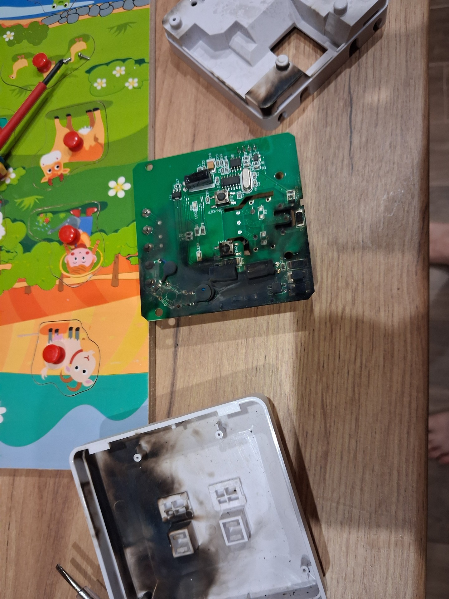

Zárlatos főzőlap
2 fázisra bekotott főzőlap zárlatos lett , eleinte nem volt ennek jele. Nem volt bekapcsolva és mégis feszultségingadozás volt tapasztalhato, vibrálo lampak (ket ledes kiegett belulrll), elektromos hibara kiallt mosogep (egy egy kisebb erteku megszakitot levert.).
Aztán az egyesevel visszakapcsolgatas soran ez a fozolap szállt el bekapcsolaskor hirtelen. A 2 ledlampat ugyanolyanra csereltem
Érdeklődnék, hogy a láthatoan osszeegett fazis es nullavezeto okozhatta e mindhárom fázison tapasztat feszultsegingadozast?

(#) KU202M válasza emmakan hozzászólására (») Jún 27, 2025 / 1
Én nem látok összeégett fázis- és nullavezetőt, viszont látok felrobbant kék színű kondenzátort vagy varisztort az "Endela" tekercs és a tőle jobbra levő kondenzátor között. A fehér vezetéken, ami szalaggal van rögzítve ennek a robbanásnak a nyoma látható.
(#) user1914 válasza emmakan hozzászólására (») Jún 27, 2025 /
Valószínű a 400 v megtette hatását.
A relé melletti kék színű varisztor szétrobbant, cserélni kell.
A kiforrasztása után lehet ellenőrizni van-e még zárlat?
De valószínűsítem, hogy a tápegység is zárlatos lett a 400 V-tól.

(#) Gafly válasza emmakan hozzászólására (») Jún 27, 2025 / 2
Érdemes lenne megnézni a nulla vezetőt, mert annak szokott a jele lenni a különböző fázisokra kötött fogyasztók egymásra hatása. Lehet hogy nem is a főzőlap volt (na jó, mostmár az) a hibás, csak elszenvedője...
(#) mraulajos válasza emmakan hozzászólására (») Jún 27, 2025 /
Találkoztam én is ilyennel. Ott, a NULLA vezetőt mellé kötötte a villanyszerelő. Alapjáraton volt annyi kontakt, hogy működött. Ahogy adták rá a teljesítményt a lapokra, akkor berobbant. A NULLA megszakadt, így 400V ot kapott szegény. Szerencsére a varisztor megvédett mindent, ennek cseréjével megjavult.

Nem. Egyértelműen a hálózat nulla vezetőjében van a hiba. Amíg az nincs kijavítva, ilyen durranásokra folyamatosan lehet számítani bármelyik készülékben.

(#) kendre256 válasza emmakan hozzászólására (») Jún 27, 2025 / 1
Szerintem nem a főzőlap okozta a feszültségingadozást (hiszen te mondtad, hogy be sem volt kapcsolva). A baj szerintem fordítva történt, a feszültségingadozás tette tönkre a ledes lámpákat, azt jelezte a mosógép, és a túlfeszültség tette tönkre a főzőlapot, amikor bekapcsoltad.
Ahogy előttem írták, valahol a nullával lehet baj, az okozza a feszültségingadozást, és tehet még tönkre további dolgokat is, ha nem lesz kijavítva.

(#) Atis57 válasza emmakan hozzászólására (») Jún 27, 2025 / 2
Ha több műszerrel egyszerre nézted volna--átgondolt lenne,ez a teszt.
Ez itt lényegtelen , hogy 1-2-3 fázist terheltél.Valamiért nagy a hurok ellenállásod ezen adatokból a 0,87 Ohm környéke valószinű.Az meg 25A hez sok , a 0,4Ohm alatti kellene.
S ha itt van egy rossz/laza kötés? akkor ivelés szikrázás --a leirt meghibásodás teljesen valószinű.
Az a N vezetős 1,1V is magas. Valamint egy külső független földeléshez kellene megnézni!
Az összes csavaros kötést utána kellene húzni (régen 1 hét-1 hónap-6 hónap -1 év -2 év , mire stabil lessz ) még a WAGO-k is játszanak!
Ezen kivül külső zavart is keresnék--hegesztés,gyorsvágó , bojler stb ki-be kapcsolása?
Sajna igy bármikor megismétlődhet....S a Nulla vezető a leggyanusabb-nálam!

(#) emmakan válasza Atis57 hozzászólására (») Júl 2, 2025 / 2
Köszönöm a segítséget, a nullat a merodobozban a regisztralt villanyszerelobacsinak nem sikerult meghuzni , kettobol egyik csavart sem.
