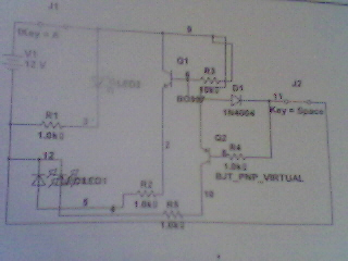

Hy egy olyan kütyünek a kapcsolási rajzára lenne szükségem ami visszajelzi nekem hogy egy adott helységbe tartózkodik-e valaki végülis egy mozgás érzékelő kéne... elég lenne ha egy ledet kivilágítana ha van valaki a helységbe... nem a teljes szobát kéne figyelnie hanem csak pl az ajtónál vagy a helység két szembelévő fal közötti részt...
Én egy lézeres dologra gondoltam
Valami ötlet? Kapcsolási rajz?
Jah több helységet kéne figyelni de végülis akkor többet építek
előre is köszönöm a válaszokat

(#) semiconductor válasza Frankye hozzászólására (») Dec 29, 2005 /
Nekem van egy ilyen kapcsolásom elszoktam vele szórakozni. igazából reed-relével van megoldva a dolog de sztm a mozgásérzékelővel is ugyanúgy működne. 2éed van benne az egyik pirosan világít amikor nem ment be senki a másik pedig zölden ha bement valaki, ja és van egy ON/OFF led is:ocuments and SettingsNorbertDokumentumokKépekMy Logitech PicturesPictures and VideosPicture 6.jpg" border="0">
Bocs itt akép:
(#) Frankye válasza semiconductor hozzászólására (») Dec 30, 2005 /
OK, csak egy a baj: A képből azt kivettem, h egy kapcsolás, de ennél többre nem futotta. Mintha nem volna túl nagy a felbontás...
