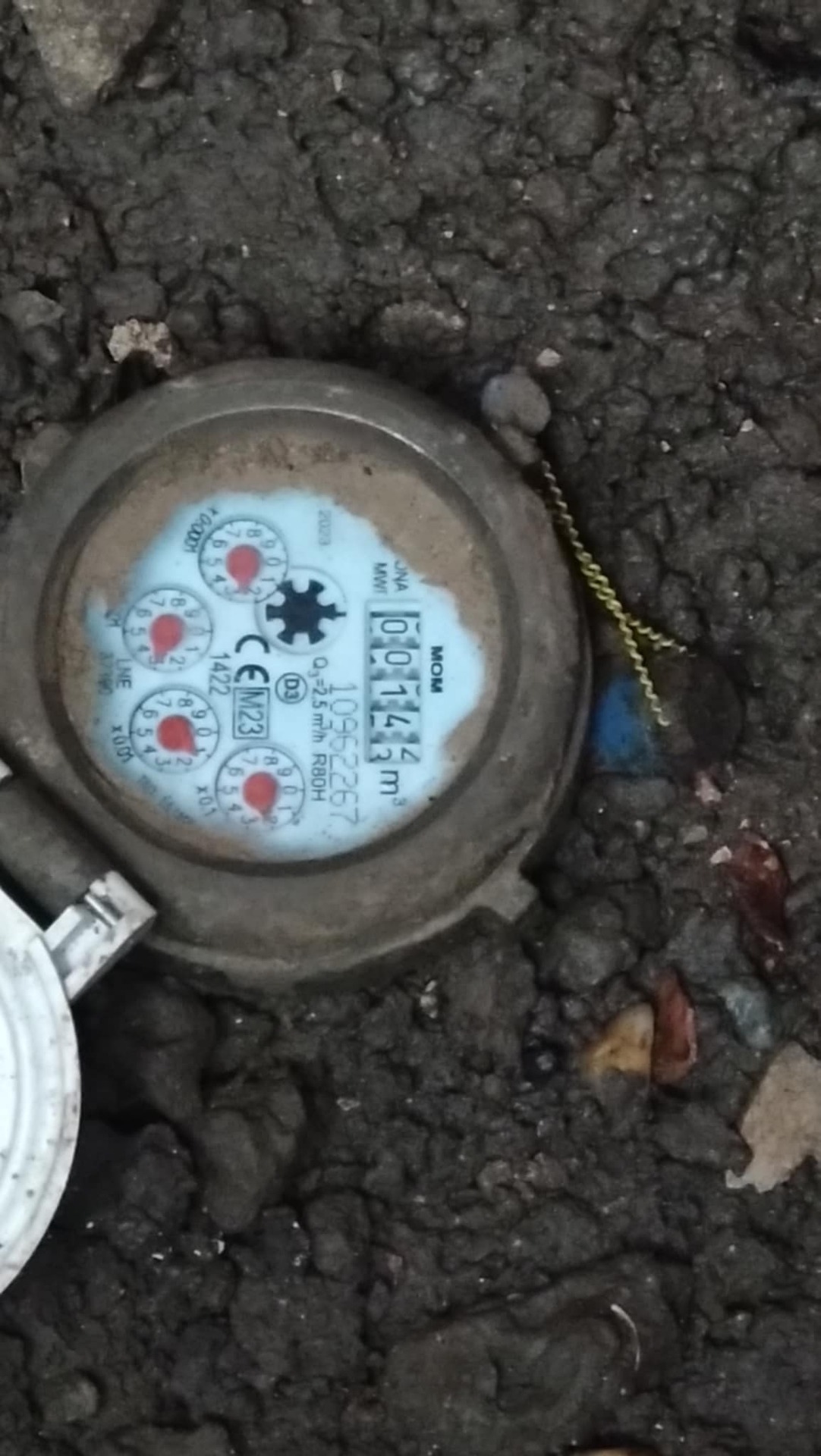

Vízórám állását szeretném távolról leolvasni, mivel nem vagyok folyamatosan a házban.
Az óra aknában van.Wifi van a házban. Első körben kamerára gondoltam, napi egy felvétellel és küldéssel neten keresztül. Az ESP32+kamera együttessel meg tudom csinálni, de látok a használatban akadályokat : - a kamera lencséje koszolódhat, - a lencsén lehet párlecsapódás, - ugyanez a két dolog a vízóra üvegfelületén is. Nem nagyon szeretnék "robot mechanizmusokat" alkotni a felületek tisztántartására. Elképzelhető, esetleg megvalósítható más módon is a leolvasás ?
Tegyél be egy egyszerű kültéri biztonsági kamerát (van wifis is), az tökéletesen el fogja látni ezt a feladatot. Amikor pedig már annyira koszos, hogy nem tudod leolvasni, akkor le kell takarítani.

Gondolkodom a javasolt fedőn.A kamera gondolom (ki kell próbálni) pár cm-es távolságból nem fog működni, kell neki 10 cm ... akármennyi távolság az éles képhez. Több 10 cm-es magasságú fedél már elég nagy hogy abban is legyen párakicsapódás (talán szilika géllel "megköthető, ha légmentesen zárt a tér). Vagy rosszul gondolom ?
A vízórád üvegje be szokott párásodni?
Ha nem akkor jó eséllyel a kamera lencséje sem fog. da ha a fedő, vagy vödör alját (ami itt felülre kerül) Valamivel le hő szigeteled akkor az áramkör minimális hő termelése elég lesz ahhoz, hogy ne a lencsén csapódjon le a pára. de szerintem a vízóra aknában viszonlag konstans a hőmérséklet és a pára tartalom is. Nekem még soha nem volt párás a vízóra üvegje. A pára nálam leginkebb a vízóra akna fém fedelén csapódik le hideg időben. A hozzászólás módosítva: Márc 31, 2025

Teljesen igazad van, visszagondolva nálam is csak az aknafedő belső felületén volt párakicsapódás. Van esetleg tapasztalatod hogy kb. milyen távolságból lesz éles a kép ESP kamerával ? Ezek alapján "elegendő" egy némi magasság-állítási lehetőséggel megáldott "fedél" elkészítése a vízóra tetejére, ami meggátolja az üveg felületek koszolódását. Van még más, amit nem vettem figyelembe ? Az ESP32 által készített jpg képet A7670E modemmel továbbítanám (FTP-vel) egy ingyenes tárhelyre, és esetleg email-ben is el tudom küldeni a képet. SMS nem használható, mivel drága lenne ... TKOM-os feltöltő kártyával 1-2 ezer FT-ért 2 GByte datforgalom van éves felhasználási lehetőséggel. Ez bizonyára elegendő lesz. Akkus üzemmódban nagyon hosszú üzemidő lehet a napi max. 5 perces üzemidővel, és egy 7 Ah-ás savas zselés akkuval. Idézet: „5 hónapja nem voltam a házban, mégis van egy több mint 100 köbméteres fogyasztásom.” Szia! Az eredeti kérdésedre nem tudom a választ, de ha ilyen ritkán vagy ott, miért nem zárod le a vízóra előtti elzáróval? Azt akár le is "plombálhatod", így látni fogod, hogy valaki lopja a vizedet. Szerintem akár kamerával figyeled az órát, akár így lezárod, sok mindent nem tehetsz ellene.

Mindig le szoktam zárni az óra és az utcai gerinc közti főcsapot.(Remélem legutóbb is így tettem ...) Az aknatetőt eddig nem zártam. 1,5 hete amikor a házban jártam ellenőriztem, elzárt és nyitott főcsap mellett sincs szivárgás a rendszerben (A kis fekete csillagkerék nem forog!) A nagy fogyasztás viszont "megtörtént", a jelenlétem nélkül. Egy hete lefényképeztem az óra állását, eljöttem, tegnap pedig a telefonon felkért szomszéd fényképezte le. Nincs fogyasztás.(Szerencsére.) Vagy mégsem, mert ha szivárgás lenne, akkor a biztosító fedezné egy részét. (Mivel van egyéni adószámom, -pedig nem vagyok vállalkozó- a vízművek szerint így csak közületi vízdíjjal számlázhat, ami 2000 Ft/köbméter !) Na ezért akarom folyamatosan monitorozni a vízóra állását. A hozzászólás módosítva: Márc 31, 2025

A vödör helyett tudnék javasolni egy 110 műanyag csövet, akár belső szigeteléssel. Itt a távolság könnyen módosítható bármennyire a fókuszáláshoz. Az aljára és a tetejére kell megcsinálni az illesztő lezárásokat. Esetleges óra csere alkalmával csak az alsó illesztőt kell módosítani.
A hőszigetelésen belül bizonyára egyenletes lesz a hőmérséklet, mert az elektronika is fog egy nagyon keveset fűteni. Üdv. M.
Ha ∅150 vagy ∅200 as csövet használ, arra vany gyári lezáró eéem. Alul viszont elég, ha két "U" alakot kivág a csőnek. és az alja a talajon van. A ∅200 as bármilyen óra csere után használható.
A 110-re is van, csak akkor a peremes részt kell meghagyni fentre. A fedélbe meg beleépíthető minden.

Szerintem elég lenne akkor jelet küldeni, ha elkezd forogni a csillagkerék.
Azt pedig eléggé probléma nélkül meg lehet érzékelni... Persze az elzárás sem butaság.
Korrekt. Olyan kamera kéne, ami mozgásérzékelős, és akkor rögzít, ha matatás van a kerti csap meg a vízelzáró körül. Ez esetleg még riasztást is tud küldeni, így a Bahamákon nyaralva is látná hogy éppen ki nyitogatja a vízcsapot.

Bocs, csak most találtam e témára. Van olyan vízóra, hogy a legkisebb forgó keréken egy mágnes van. HAL jeladóval csak egy irányban fordulva ad fordulatonként egy jelet. Vagyis én azt csinálnám, hogy amikor a vízóra forogni kezd, akkor egy wifi egység riasszon téged. Persze ha nem lax LAKSZ messsszze... Ha jól emléxem, az RT-ben volt egy ilyen cikk, hogy méri a jeladó által adott impulzusokat, és a lakásban lehet monitorozni, hogy mennyi víz megy per pillanat, és összesen is. Nyilván a wifis kamera rendszert is tudja aktiválni, hogy ki, és hol vételez haví 20 m3-t. Ez egy négy gyerekes családnál is több fogyasztás... De ha közel lax LAKSZ, akkor egy átfolyás jelző is megteszi a csendes riasztáshoz. A vízóra belső felén már felszerelheted. És akkor el lehet beszélgetni a "fogyasztóval"... Boy Nem kellene chat-szlengben írni! A hozzászólás módosítva: Jún 25, 2025
