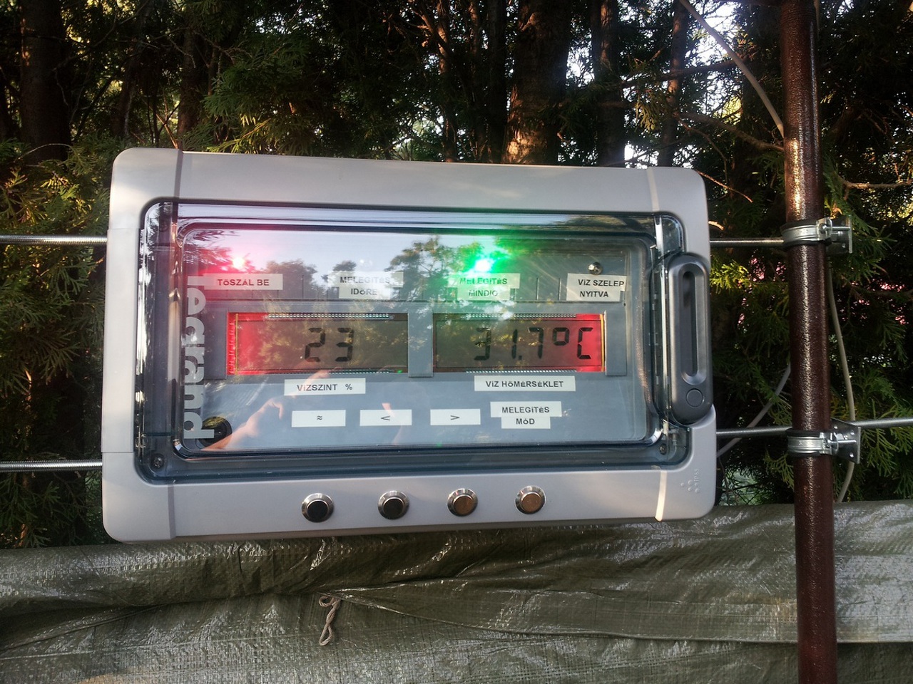

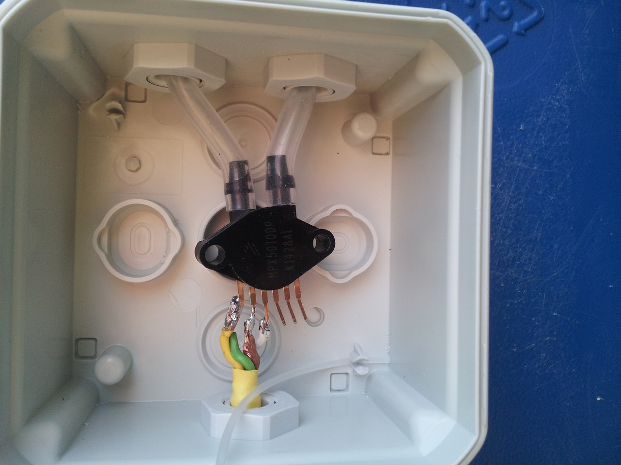

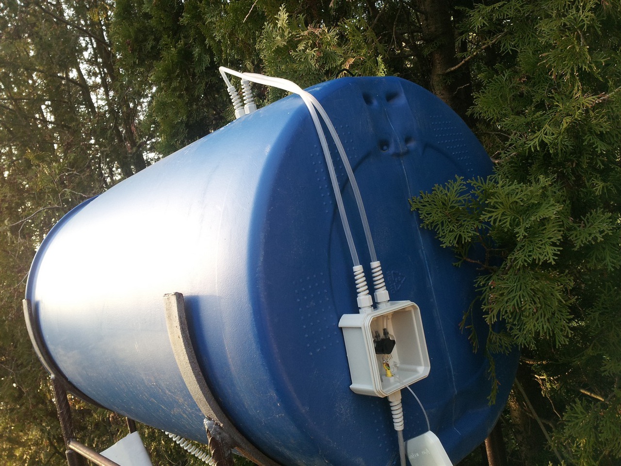

Új vagyok itt a fórumon és a segítségeteket kérném, elektronikával kapcsolatos, de nem is annyira konkrétan elektronikai probléma megoldásához. Adott egy víztartály vízmelegítővel, ami egy vízszintes pozícióban lévő 56 cm átmérőjű műanyag hordó. Készítettem hozzá egy profi kis vezérlő dobozt ATMega32 kontrollerrel, ami figyeli a vízszintet és a víz hőmérsékletét, ezeket ki is jelzi egy LCD kijelzőn, automatikusan kapcsolgat egy mágnesszelepet és tölti fel a hordót a felhasználó által megadott szintre és szintén kapcsolgatja a fűtőszálat hogy egy megadott hőmérsékletre melegítse fel a vizet és azt tartsa is. Eredetileg ultrahangos vízszintérzékeléssel építettem meg a rendszert, amivel bár működött rendesen, de hamar kiderült, hogy ez kültérben használhatatlan, a napközbeni hőmérsékletingadozás miatt nagy mennyiségű kondenzvíz csapódik le az ultrahang szenzoron, ami tönkreteszi azt. Most átalakítottam a rendszert és nyomásmérés elvén próbálom mérni a hordóban lévő víz szintjét. Egy MPX5010DP nyomásszenzort használok vékony műanyag csövekkel, a pozitív/nyomás mérőcsonkra csatlakozó cső végét a víztartály aljára kell helyezni, a negatív/vákuum mérőcsonkra csatlakozó cső végét pedig a hordó legfelső részére, a vízmennyiség feletti levegőmennyiség nyomását mérve. A gondom a pozitív/nyomás mérőcsonk csövének elhelyezésével van. A neten elérhető leírások alapján ezt a csövet elég lenne a hordó tetejéről is belelógatni a vízbe úgy, hogy a cső vége a hordó legalján legyen. Egy kis vödörbe 30 cm-es vízoszloppal tesztelgetve tökéletesen működik is a felülről belógatott mérőcső, de a hordó esetében egyáltalán nem jó, egy fix értéket ad és nem változik a nyomás bármennyi víz is legyen a hordóban. Tehát alulról kell megfúrnom a hordót és oda applikálnom valahogy a mérőcsövet. Ebben kérnék konkrét segítséget, mert nem szeretném elszúrni azzal, hogy a hordót megfúrom, és utána nem tudom tökéletesen, csöpögésmentesen beleilleszteni a csövet. Műanyag PVC csövet fogok használni, a belső átmérője 3 mm, a külső 5 mm. A hordó falvastagsága 3-4 mm körül van, belülről sajnos egyáltalán nincs hozzáférésem, tehát csak kívülről tudom rögzíteni a becsatlakozást. Mit tanácsoltok, milyen átmérőjű fúróval fúrjam meg a hordó alját és milyen módszerrel csatlakoztassam a csövet hogy biztosan bírja a teli hordó víznyomását is és ne csurogjon vagy csöpögjön belőle a víz, valamint időjárásálló is legyen? Átvezetésnek gondokodtam a csatolt képen látható csőtoldón, de nem tudom, hogy ez elég profi megoldás lenne-e. Esetleg használjak valamilyen speciális ragasztóanyagot? Vagy tudtok ennél jobb megoldást átvezetésre?

- Nem értem, miért akarod megfúrni a hordót, mikor a hideg vizes csonk alkalmas erre a mérésre. De a képen látok is ott egy nívójelző csövet. Oda nyugodtan csatlakoztathatod a nyomásmérőt is egy T elágazóval. - A másik, hogy ez vélhetően nem egy nyomás alatti tartály. Akkor pedig a negatív nyomásmérő felét nem érdemes a tartályba vezetni. Ott is, mint a levegőben atmoszférikus nyomás van. De a fő gond nem ebből szokott adódni. Hanem hogy a tartályban vízpára van, ami idővel lekondenzálódik a negatív ágban is, így az feltelik vízzel. Iparban egyébként a nyomás alatti tartályok vízszintmérését úgy oldják meg, hogy van a negatív oldalnak is egy referencia csöve a tartályon kívül. Tetején egy kis tartállyal a "gőzmalaccal". Innen a tartályba egy lejtős cső vezet vissza. A gőzmalacban lekondenzálódott víz mindig visszafolyik a tartályba. Vagy is a malacban és így a referencia oszlopban a víz szintje mindig állandó. A dP mérés két fele felcserélődik, a referencia oszlop szintje lesz a plusz ág. Vagy is a mérés "visszafelé fog működni". Akkor lesz a nyomáskülönbség a legkisebb, mikor tele a tartály, legnagyobb mikor üres. De ez már csak számítás kérdése. Egy gond van, hogy használatba vétel előtt, a referencia oszlopot is fel kell tölteni vízzel. De ha a tartályban nyomás is van és pára, más megoldás nem igazán adódik..

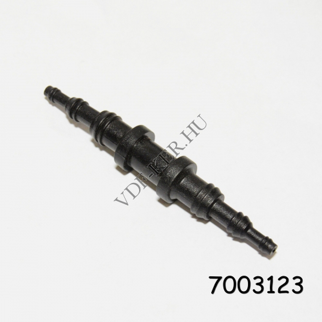

Nézegettem az említett Hóbagoly áruház kínálatát, de nem találom benne ezt a videóban látott csodát, belinkelnéd nekem hol találom meg, hogy meg tudjam rendelni? A nyomásérzékelőhöz 3mm-es belső átmérőjű cső kell, így majd még kell egy toldó 6mm-ről 3mm-re. Az általam berakott 4. képen lévő toldó akár jó is lehet, de úgy kell megcsinálnom, hogy biztosan légtartó legyen, mert a csőben a vízoszlop utáni levegőoszlop (a szenzor oldalon) nyomás alatt van és ha magas a vízszint és ha idővel lassan elszivárog a levegő a toldásnál, mert ereszt egy picikét, akkor megint működésképtelen az egész rendszer, a nyomásérzékelő semmit nem fog mérni. Szerinted elég lesz ha a fenti toldóra ráhúzom a csöveket és vékony műanyag kötözővel nagyon szorosra meghúzom? Az elég lehet, hogy ne eressze el a légnyomást hosszabb távon sem?

Szerencsére nem ennyire bonyolult a helyzet, nincs nyomás alatt a tartály, így nincs szükség a gőzmalacos megoldásra. És teljesen igazad van, a nyomásmérő negatív felét nem is kellene a tartályba vezetni, hagyhatnám szabadon is, hogy az atmoszférikus nyomást mérje. Csak mivel a hordó nem teljesen nyitott, csak kisebb furaton keresztül tud a levegő áramlani befelé vagy kifelé, ezért gondoltam hogy talán pontosabb eredményt ad, ha bevezetem a tetejére a negatív mérőoldat. A furat a hordó tetején már úgyis megvolt, ott volt beillesztve a félresikerült próbálkozás során az ultrahangos szintmérő mérőfeje. De ahogy néztem eléggé elhagyagolható a különbség a mérésben, szóval lehet a negatívot végül szabadon is fogom hagyni. Valóban van egy nívójelző cső, jól látod! És pontosan ezen teszteltem az alulról elvezetett csővel a mérést a nyomásérzékelő pozitív oldalára kötve, és így tökéletesen működik! Az egyetlen gond ezzel a megoldással, hogy a nivójelző cső a kifolyó szakaszon van és ha ki van nyitva a kifolyó, akkor áramlik alatta a víz és ilyenkor teszteléseim alapján nagyon hamis eredményt ad a nyomásmérés, kb. 10-15%-al kevesebb értéket mutat a valósnál, majd ha elzárom a kifolyó szelepet, azonnal visszaugrik a ténylegese szintre. Jó lenne nyitott kifolyószelepnél is pontosabb vízszintet mérni, ezért gondoltam arra a megoldásra, hogy megfúrom a hordó alját a kifolyóval átellenes oldalon és ott már szerintem helyes értéket fogok tudni mérni.
