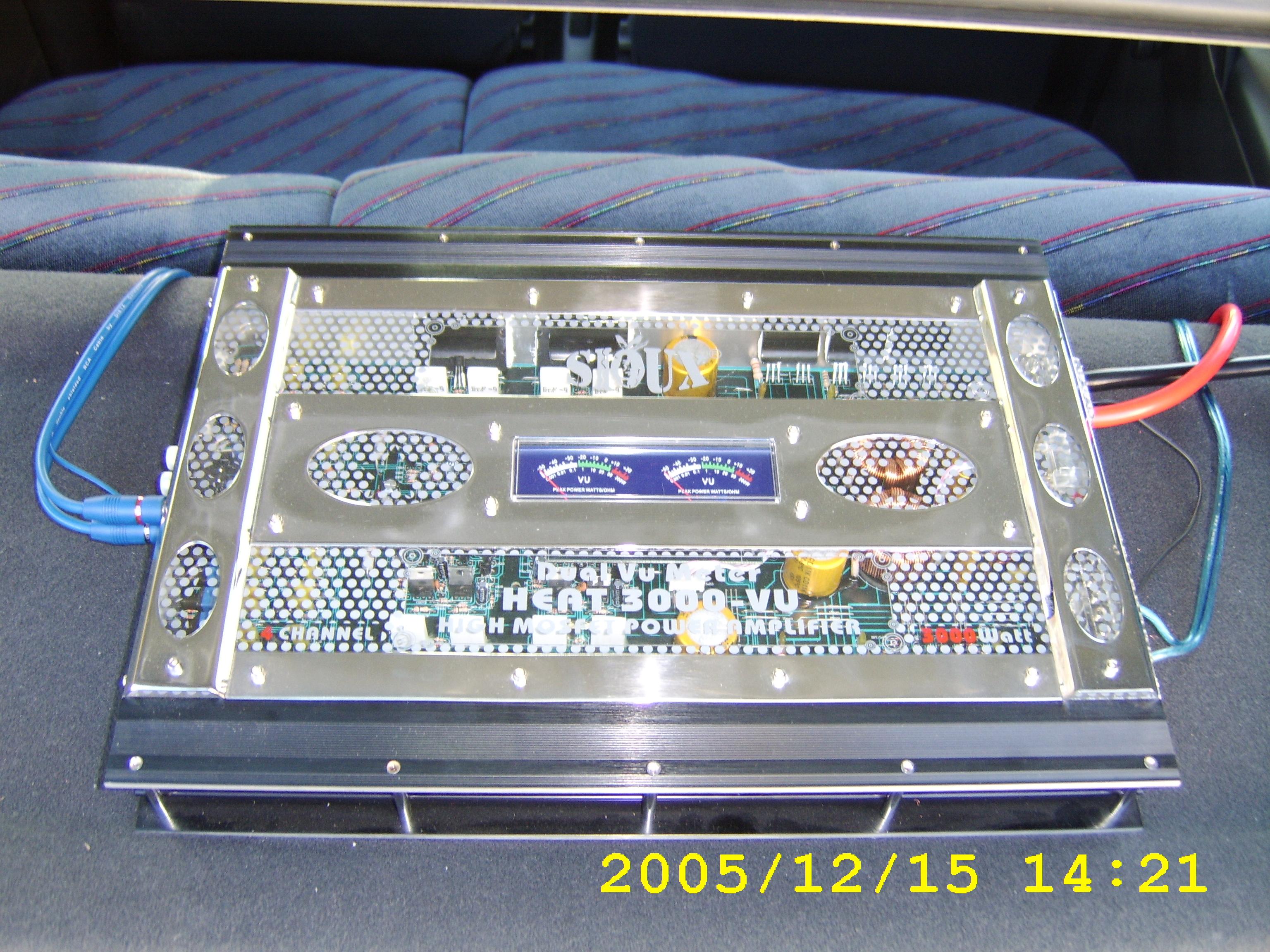

(#) gabiii hozzászólása Dec 18, 2006 /
hy, nekem is van az erősítőmön egy ilyen vu meter, ez mit is mér pontosan?
(#) gabiii hozzászólása Dec 19, 2006 /
Tehát mi az a +20 pl a felső soron, meg alul mit jelentenek a számok, ha maxon van akkor az hány watt?
