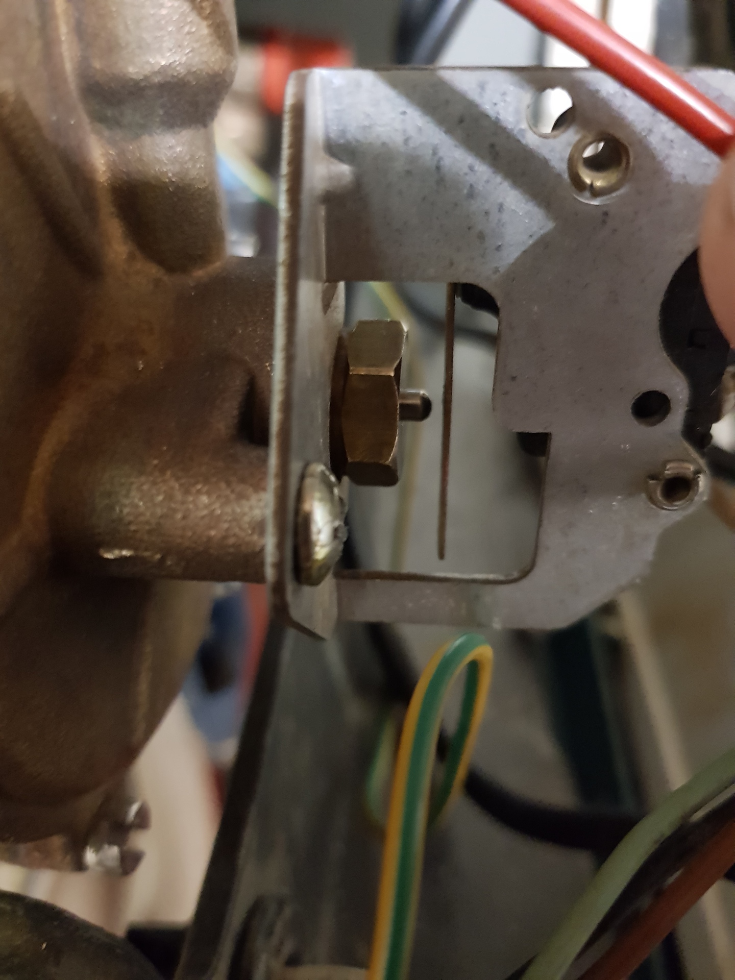

Egy kis ismertetőt adhatnál légyszives hogy ennek a pöcöknek mikor hogy kell állnia. Mert van amikor csak félig van vehúzódva. Ma megint forralja néha a vizet, tegnap éjszaka pedig gyönyörűen ment. Most legalább lemodulálja a lángot. Még mindig a háromutas körül lehet a bibi.
(#) zsidel válasza zsidel hozzászólására (») Jan 28, 2020 /
Ha benyomom teljesen a pöcköt akkor engedi a vizet avradiátorok felé és igy nem forr a viz. Most manuálisan kitámasztottam hogy legyen fűtés. Ebből lehet baj?

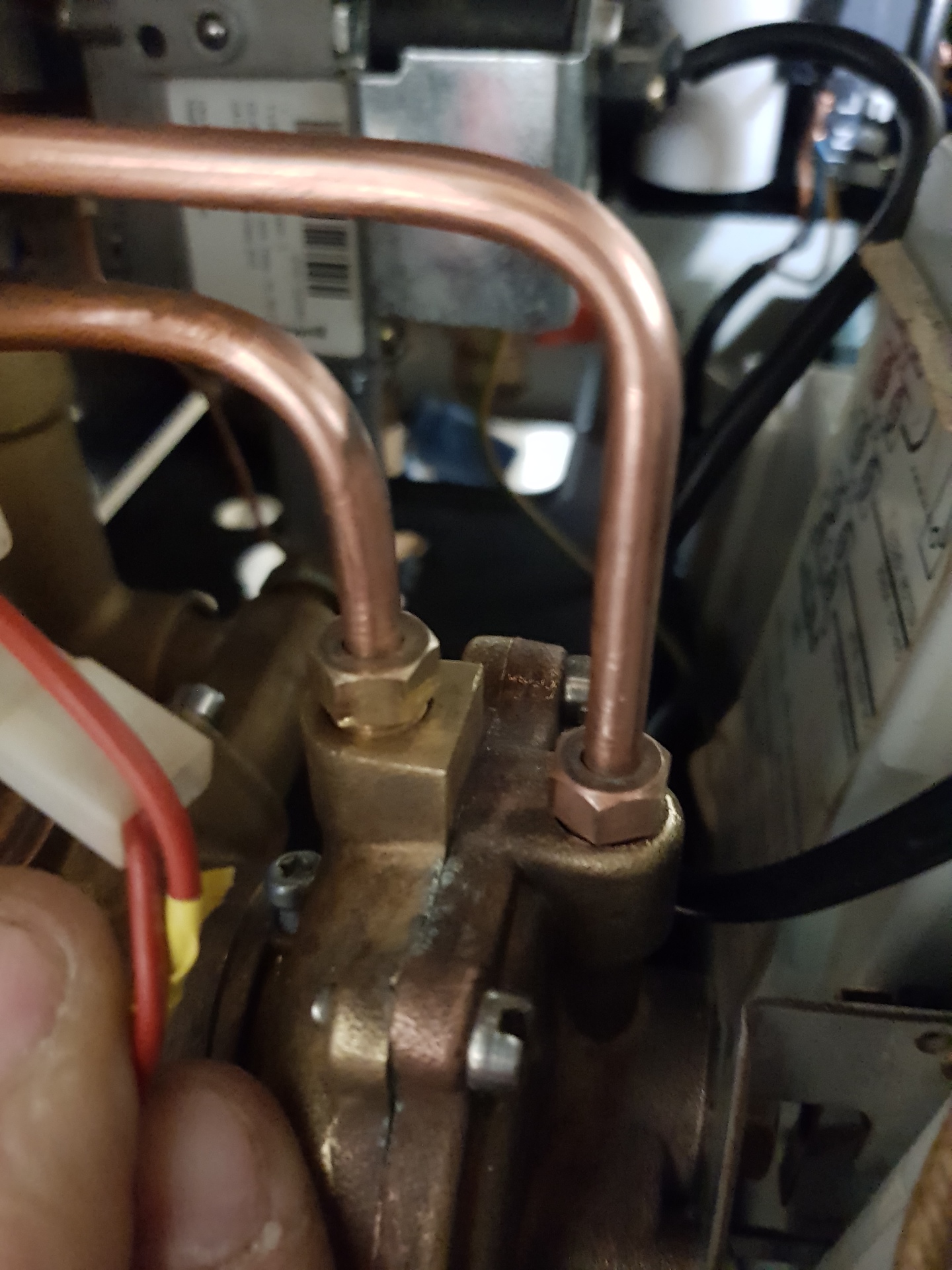

Azt mondtad, hogy kitakarítottad az egész hidroblokkot. Az impulzus csövek valamelyike el van dugulva ezért állandóan HMV módban van a kazán.
(#) VIM válasza zsidel hozzászólására (») Jan 28, 2020 /
A stift az talán HMV vételezéskor jön ki és váltja a mikrokapcsolót. Az a probléma,hogy a membrán mindkét oldalán egyenlő nyomásnak kell lennie fűtéskor. A membrán csak HMV készítéskor áll át az impulzuscsövek révén és állítja át a háromutú szelepet is.

Szia. Este megint szétkaptam a háromutast. A bypass ágról jövő kis csövecske nem volt meghúzva. De még nem mindig húzódik vissza rendesen fűtéskor. Más egyéb hibát nem találtam, a két venturiban nincs eltömődés. Nincs több ötletem.

Az a meglátásom, hogy a bemeneti vízszűrőnél lehet a probléma ha az impulzus csöveken keresztül a membrán két oldalán nem egyenlítődik ki a nyomás az "áramlás szenzor" elnevezésű rugó terhelésű szűkítő szelepen át. A becsatlakozó hálózati vizet elzárva az egész szűrő kicsavarható. Bővebben: Link (a Google fordítóval le tudod fordítani a szöveget ha felajánlja, vagy jobb egérrel a lenyíló menüben megtalálod a fordítás magyar nyelvre címen).

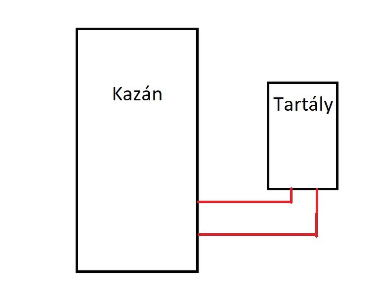

Adott egy ugyanilyen, de Baxi kazán, de ha jól gondolom ugyanaz a kettő. A kérdésem a következő:
Van ez a komfortmelegvíz+tágulási 2 az 1-ben tartály benne, ami a miénkben jobban spriccel mindenhol, mint a zuhanyrózsa a fürdőszobában. Körben a perforáció mentén szinte mindenhol lyukas.
Egy új tartály 45000 Ft, és még némi apróság.... Úgy ítélem meg, hogy már nem biztos, hogy megéri ennyit rákölteni, de még jó lenne ha ezt a fűtési szezont legalább kibírná.
Mi a véleményetek, a tartályt ki lehetne-e váltani a következőképpen?
Rézcsővel összekötve a tartály helyett, és az összekötő csőre egy sima tágulási tartályt rakni?
Csatolva mellékletben, hogy mire gondolok.
Jelenleg amikor ráengedjük a vizet, egyből ki is nyomja magából, tehát nem igazán tudjuk az üzemi nyomást beállítani.
A komfort melegvizet eddig sem használtuk, le volt tekerve nullára, ilyenkor a kézikönyv szerint az a funkció nem működik, simán mint egy átfolyós bojlerként funkcionál, és várni kell egy kicsit a meleg vízre.
Aki jobban ismeri a kazán működését kérem segítsen, én úgy gondolom, hogy ennek működnie kellene.
