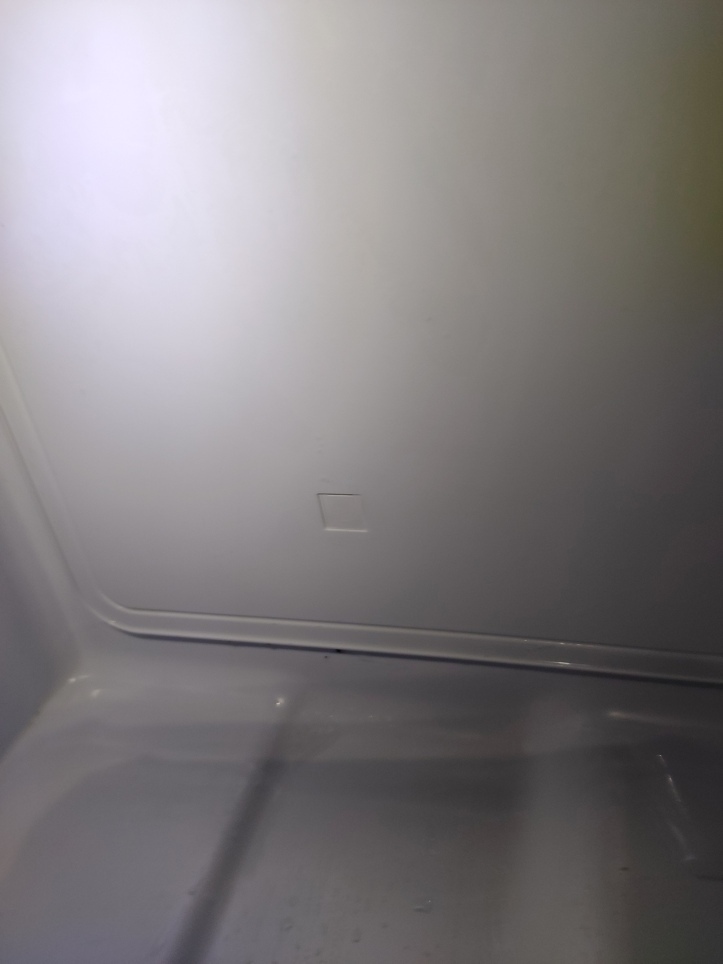

A fenti készülék kondenzvíz elvezetése valószínőleg lefagyott, így a víz nem tud kifolyni a párologtató tálcába, helyette a hűtő belső alján gyűlik össze, majd kifolyik az ajtó nyitáskor. Kérdésem az lenne, hogy a teljes kiovasztáson túl hogyan lehetne orvosolni ezt a problémát? A hűtő belső hátlapját egy panel fedi le, amin nem látszanak csavarok, törni-zúzni meg nem szeretnék. Emiatt nem tudok hozzáférni a belső vízgyűjtő kivezetéséhez, ahol nagy valószínőséggel van egy jégdugó. A javaslatokat előre is megköszönöm!
Valószínűleg (99%) az olvasztóbetét hőkioldója szakadt meg . Cseréld a fűtőszálat mert nagy eséllyel egybe van építve a két klixonnal . Ezután 3-5 évig megint nem jlesz probléma az olvasztással .

A problémám az, hogy ha hozzá akarok férni bármihez, ahhoz le kéne vennem a belső burkoló lapot, lásd csatolt kép. Próbáltam lefeszíteni. Alja szinte teljesen, teteje közepen rögzített, ott nagyon nem akar elmozdulni. Az oldalak szépen kijönnek, csak az alj - teteje fogja. A rögzítést nem szeretném eltörni, így kéne egy kis tapasztalati segítség, hogy hogy az istenbe vegyem le ezt a panelt anélkül, hogy letörném a műanyag rögzítőket. Az alsó harmadán oldalt van két süllyesztés, de ezek nem csavar helyek. Lejebb van két gyengítés, nem tudom mi célt szolgál, lásd következő post képe, ezen a képen ezek nem látszanak. Lehet, hogy túlparázom, és egy feszítővel simán lejönne, de jobb a békeség.
Az alja a takaró panelnek. Sajnos a hűtő még túl "ú"j, 2.5 éves, nem találtam hozzá service manual-t.

Sikerült levennem a hűtő belső paneljét. Alul két oldalt a négyszög alakú "betörések" (...218-as képen) azok csavarfedők. Éles kis csavarhúzóval ki lehetett piszkálni őket és kijött a két csavar.
A tetején tudtam, hgy van csavar, de a ventillátor védő műanyag miatt nem lehetett hozzáférni. A ventillátor takaró négy patenttal van rögzítve a belső panelhez, megpróbáltam feszítővel levenni de nem ment. Kénytelen voltam fent középen kifeszíteni a belső panelt. Egy csavar tartja a belső panelt fent - középen. Nem tört le semmi, a csavar menet kihúzta a műanyagot, simán vissza lehetett csavarni. A belső panelhez a ventillátor vezeték csatlakozott egy csatival, ezt szétszedve a panel kivehető lett. Természetesen állt a víz a lefolyó luknál, lefagyott. Kiszívtam fecskendővel-csővel, majd melegvízet be. Ezt ismételtem párszor és kb. fél óra múlva kiolvadt a jégdugó. A probléma az az, hogy a kétszárnyas hűtőkkel ellentétben itt nincs semmi a kifolyólyuknál: sima műanyag fal két lejtett vízterelővel, amik a kivezető lyukba vezetik a kondenzvizet. Lehetséges, hogy a) nincs is kiolvasztó betét, vagy b) van, de a kívülről a hátlapra szerelve rajta a szigeteléssel, burkolással? Ez elég gáz megoldás lenne. Visszatettem mindent, bekapcsoltam, működik, elérte a beállított +7, -18 fokot. Kíváncsi leszek, mennyiidő kell az újbóli lefagyáshoz. Köszi a segítésget!
