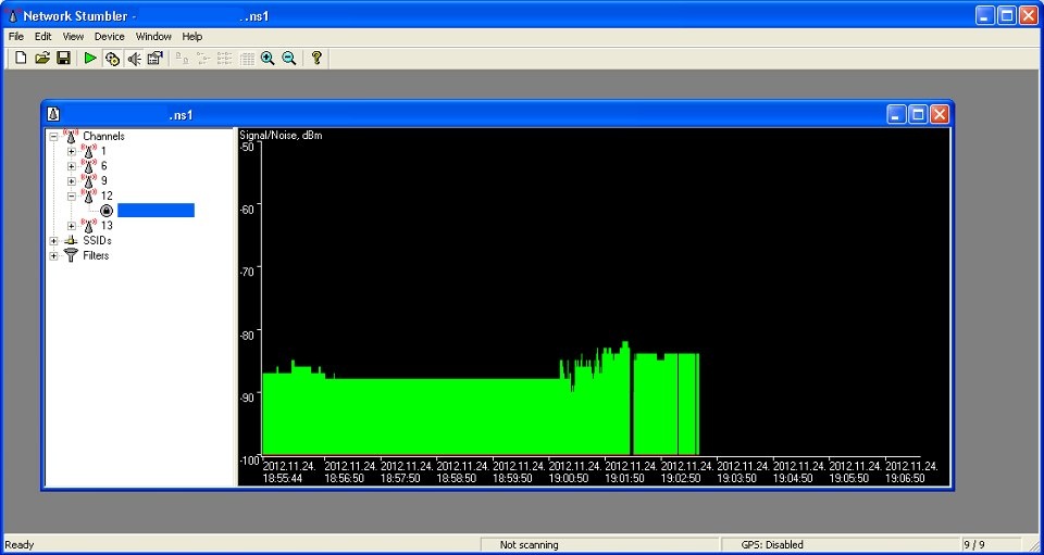

Szia! Hát ez így eléggé homályos és zavaros. Első körben tudni kellene a routerek típusát. Lehet, hogy antenna cserével, vagy egyszerűen egy normális bekonfigurálással meg lehet oldani a problémát. Láttam már olyat, hogy mindenki az 1-es csatornán nyomult. Erre az inSSIDer programot ajánlom. Általában az 1-es, 6-os és a 11-es csatornák szoktak a nyerők lenni, ezek közt nincs "áthallás". Sajnos úgy osztották ki a frekiket, hogy hiába van 11-13 csatorna, igazából csak 3 van, ami használható, a többin interferencia léphet fel. Ha azonos csatornán vannak az eszközök, akkor nincs interferencia, hanem a protokollba épített ütközés detektálás lép működésbe. Ez a jobbik eset! Azt javaslom, olyan csatornát válassz, amin a legkevesebben vannak. A progi szépen mutatni fogja majd neked. Sok routerben lehet állítani a wifi teljesítményt, ha a gyári firmware-ben nem is, ha fel lehet rá tenni az OpenWrt-t, abban biztosan. Oda kell nyomni neki a kakaót! De azért ésszel, tudod, "agyrák", meg hasonlók.

Annyit tennék hozzá, csak a pontosítás miatt, hogy az inSSIDer progi USB-s eszközöknél működik.
Én meg ehhez tennék hozzá annyit, hogy Lenovo 3000 N100-as esetében biztosan nem így van! Van USB-s is, meg a sajátja is, korrekten kezeli mindkettőt. Sőt, a belső kártyája 5GHz-et is tudja. Nem is tudtam, hogy abg-s kari van benne, amíg az inSSIDer meg nem mutatta. Abba viszont néha belefagy, ha nem találja az előző kilépéskor aktív eszközt.

Tovább pontosítok: LAN-on keresztül csatlakoztatott wifi készülékekhez nem jó ez program.

Tehát LAN-os router viszonyainak felderítésére ne használjuk LAN-on keresztül, mert nem működik a dolog.

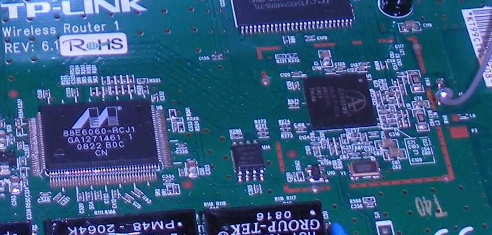

A régi USB Wi-fi a lehető legmagasabb sebességet próbálta kihozni, kevésbé stabilabb módban, az új a lehető legstabilabb sebességet próbálja beállítani, ahol nem szakadozik be a kapcsolat. A TÉPÉlink, egy hulladék, ami a hardveres részét illeti annyiból áll amitől még éppen nem működik hibásan. A Wi-fi modul az erősítőrész, csatlakozások mind mind szabadon árnyékolatlanul, alkatrészek határértéken vannak üzemeltetve ami azt jelenti, hogy egy feszültséglökés azonnal megöli. Elég az, ha viszonylag rossz a villamoshálózat terhelhetősége, például a router mellett bekapcsolsz valami nagy teljesítményű fogyasztót ( legyen egy számítógép, vasaló, villanytűzhely, stb. stb.) és meg is döglött a masina, vagy az esély fenn áll rá. Ajánlott nagyobb terhelhetőségű dugasztápot használni, így megy nekem is, mindenféle probléma nélkül egy leselejtezett szintén tépélinkes router. A gyári tápja AC 9V feszültséget tud szolgáltatni 0,8A terhelhetőséggel, ezt leváltottam, egy 11V ( beállított 15V -ig szabályozható ) feszültségű 1,5A -es DC tápra. Előszőr DC 12V -ot adtam neki, minden gond nélkül működött. További lépések: A rádiófrekvenciás részek árnyékolása a gyárilag erre kialakított területen. Hatására minden téren javult a válaszidő . Hogy miért gyorsabb ugyanakkora nagy távon a az 54G Ahhoz, hogy minél több adatot tudj A -ból B pontba juttatni ahhoz az átvitel frekvenciáját kell növelni, aminek vannak előnyei hátrányai. Előnyei: kis távolságokon viszonylag nagyságrendekkel nagyobb adatátviteli sebesség, Hátránya: hogy mindez kis távolságon tud érvényesülni, mert minél magasabb frekvencián dolgozol annál rövidebb úton tudod (a közeg ellenállása miatt) stabilan felépíteni a kapcsolatot. Ha nagy távolságot kell áthidalni, akkor javasolt egy erősebb körsugárzó beszerzése, vagy irányított cantenna esetleg qad sugárzó beszerzése / megépítése ha érzel némi kreativitást magadban. Béta verzióban üzemel a saját "fejlesztés", a jelerősség -72 - -75dB között változik, egyrészt a távolság miatt, másrészt a terepakadályok miatt, a gyári sugárzókkal, -89 - -92dB volt a vételi teljesítmény, de ez lekúszott nemritkán -96dB -re. Mondanom sem kell, hogy elég ramaty volt a kapcsolat, rosszabb mint a tied. A környékemen 5AP van ebből kettő erősen beleszól a tartományba, a vevőoldalon meg 4 másik amiből egy szintén rontja a közeget, mondanom sem kell, hogy majdnem minden csatornán volt AP. A hozzászólás módosítva: Nov 30, 2012

Idézek: Idézet: „A rádiófrekvenciás részek árnyékolása a gyárilag erre kialakított területen.” Ezalatt azt értem, hogy a Wi-Fi modul RF részét leárnyékolom abból a célból, hogy külső hatás ( például a témában taglalt TÉPÉLINK saját PWM tápegység moduljának induktív szórása. Igaz a nyáklemez másik végén van, de kap belőle, egyéb rádiófrekvenciás jelek, digitális zaj, és még sok más. ) ne érje. Az első tapasztalat jelszinten kissé javult, nem nagyon számottevő, de a stabilitáson és a válaszidőn nagyon sokat javított ( 74-93ms -ról 41-54 -re csökkent). Az áramköri lapka ki van képezve erre gyárilag, azon a részen forrasztásgátlólakk nincs és minden ponton GND felület. Lásd kép.
Rádiófrekvenciás egységeket mindíg árnyékolt egységenként kezelik, még csak nem is annyira a külső zavarok miatt, (2,4 GHz -en a tápegység PWM -je már igazán nem okoz zavart, (ez kb. 30 MHz alatt érdekes) hanem a saját belső interferenciái, és a lehetséges gerjedések ellen.

Idézet: „Hmmm... azért ez így elég erős és általános” Megvan vele a tapasztalatom, annyira azért nem általános, a saját Wi-fi hálózatom ( és másét is) ezeknek a romjaiból építettem meg. A leselejtezési ok, nem lehet felcsatlakozni rá, mintha be sem lenne dugva, de a LED -ek világítanak. Olyan helyekkel (is) tartok (ápolok) kapcsolatot ahol a nap 24 órájában ilyenek üzemelnek és mennek tönkre. Az üzemelési környezet megegyezik az otthoni körülményekkel. A Délinkekben azóta sem bízom meg. ![]() A "Kiszkó szisztemsz" -ben jómagam sem csalódtam, már egy 2x48portos változatot is szórtam fel, sajnos azt már nem én konfiguráltam csak a beszereléssel bíztak meg rack szekrénybe. Irodaépületnek a teljes IP kamera szekcióját lefedte imádtam a gyönygyöző LEd -eket a frontpanelen amikor a forgalom beindult. ![]() A leginkább ott mentek tönkre ezek ahol, rossz, túlterhelt a hálózat (mármin a tépélink). "téhóm" "DSL modem routeres USB wi-fi -s mindenes": Az alaphardverrel nem is volt annyi gond inkább a szoftver volt instabil Az ADSL protokoll, vagy az USB -s nyomtatószerver néha öszeszakadt, az utobbi hiba előidézéshez az is elég volt, hogy elakadjon a papír, vagy a nyomtatón a nyomtatás törlése gombot megnyomtad, és az egész DSL modem router reset -elte magát. Akkor érint jobban, ha meg nem szakítható, nagy fájlokat töltesz le, vagy a hálózatban másik gépről transzportálsz adatokat, illetve bármi más amihez hálózati elérés szükséges és ez a "izé" van bekötve. Otthon egy egyszerű DSL 2+ os C3 -es ADSL modemet használok amihez egy switch két router, meg még egy switch csatlakozik és egy különálló AP. Switch "Plenet" márkájú, megbízható konstrukció Realtek csipes, gyenge pont a tápegységben a sottky hütés-elkó egymásra "hajtogatása". A probléma egyszerűen orvosolható. A másik "Edimeksz" márkájú ez VIA csipes, itt is ugyan az a probléma továbbá ajánlott a hálózati hídra egy alumínium sünit tapasztani egy kis kevés pasztával, esetleg kondicsere, mert nem minőségiek. Annyi biztos, ha meg kellett volna vennem, akkor nem vettem volna meg. Router(-ek): "Erlájv", "Linkssisz" Ezek közül az "Erlájv" -vel van sok jó tapasztalatom. Cserélhető benne a Wi-Fi kártya (mPCI), nem spóroltak az alkatrészekkel sem eddig meg sem piszkáltam 5 éve használom folyamatosan. Mostoha körülmények között is igen jól teljesített. A Linkszisz -nél kondicsere szükségessé vált mert kifagyogatott (kicsi szellőzetlen dobozkájában ez nem is csoda). A hozzászólás módosítva: Dec 7, 2012

Ehhez egy külső 5dBi szintén TÉPÉLINK márka kódnevű antenna csatlakozott. Ez a verzió nem működött kielégítően 70m szabad rálátási távolságon túl nem volt térereje (-96dB SNR), illetve, nem lehetett becsatlakozni rá, reset funkció után sem. Egyedül a sys LED tájékoztatott, hogy éppen működik, illetve, sikerült alapértelmezett állapotba belőni. Hibák: 9V AC dugasztáp terheletlenül 7 V AC feszültség volt mérhető, kiderült vezetéktörés volt a tettes elsőre, egy adag kondikészlettel és a Wi-Fi rész teljes lecserélésével tökéletesen működik AP kliensként. Az eredeti bőréből ki lett ugrasztva, egy hermetikusan záródó dobozba került át, ami a párás/poros helyiség miatt kellett elvégezni. A gyári körsugárzó egy Cantennára lett cserélve ( a vevő oldalon egy USB -s változat szintén Cantennával) Eredmény: Hihetetlenül gyors válaszadási reakció (konfigurálás után az újraindítási idő lerövidült drasztikusan), az Adó jelét 250m -ről -62dB SNR jelerősséggel lehet fogni, jobb időben ez -59dB -is megvolt. A hozzászólás módosítva: Dec 8, 2012
