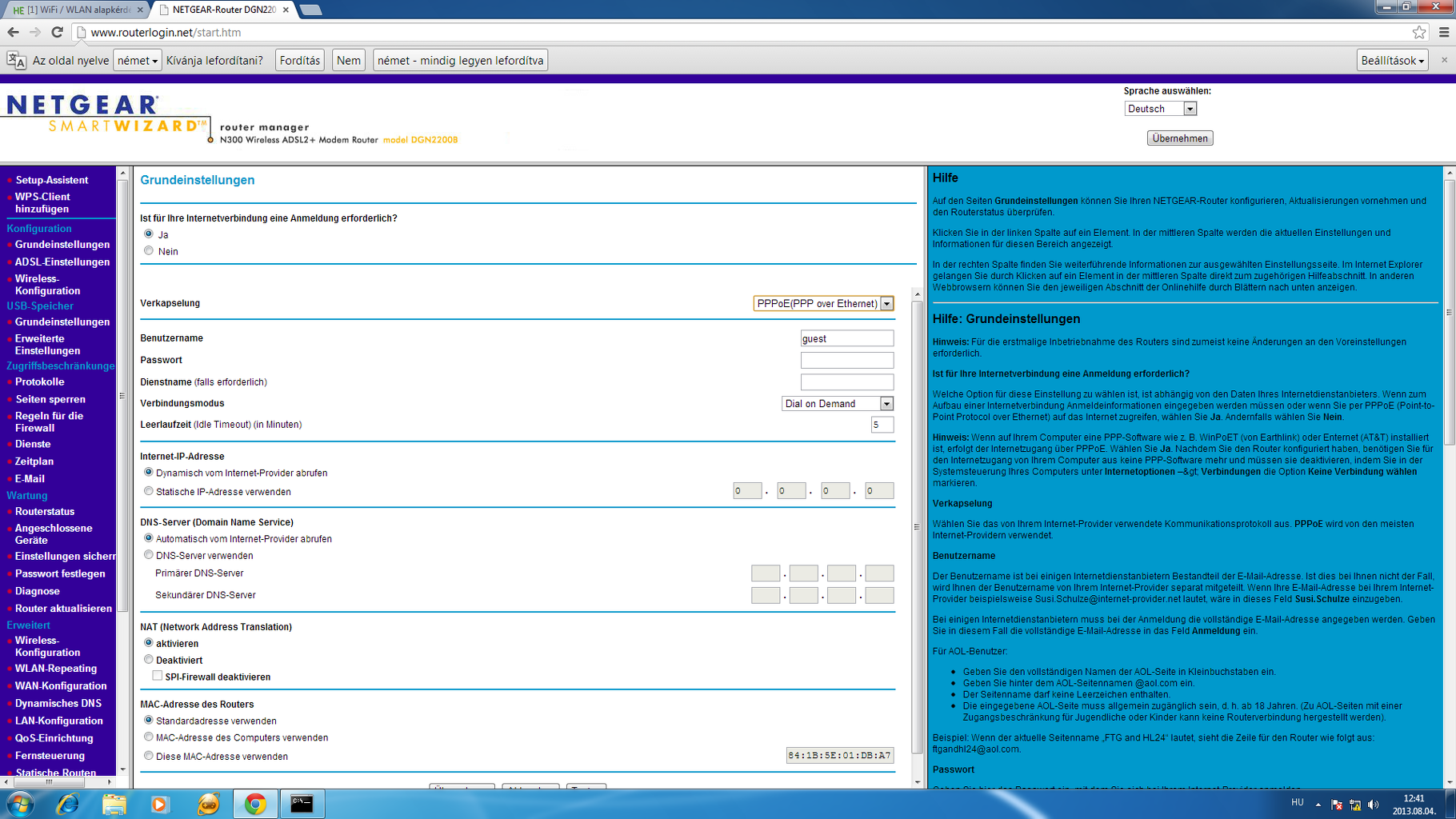

(#) ventura20 hozzászólása Aug 4, 2013 /

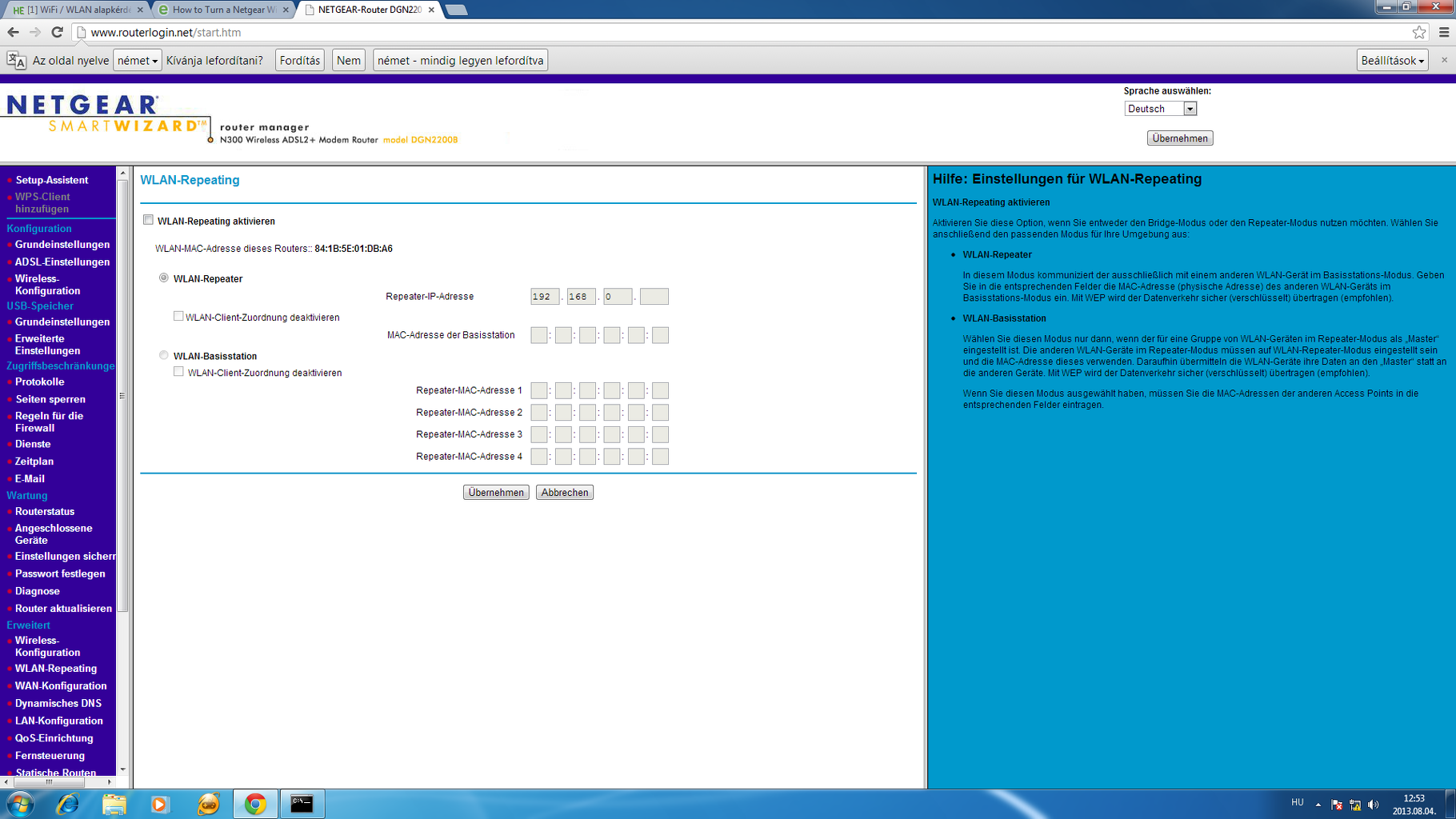

Sziasztok adott egy Netgear N300-as Router (-DGN2200B-) ezt szeretném ha lehet használni wifi vevőnek de fogalmam sincs egyeltalán lehet e és ha igen hogyan,kérem aki tud segítsen!! Köszönöm szépen

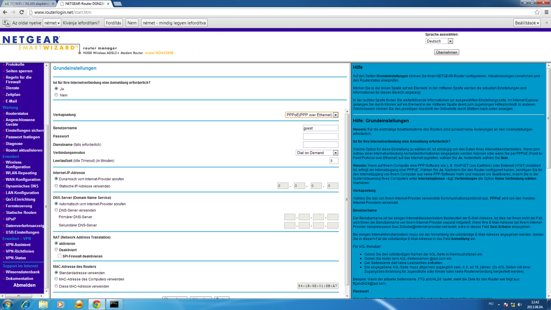

Ez a menüje remélem jól látható a két képen teljes menü!
(#) kadarist válasza ventura20 hozzászólására (») Aug 4, 2013 / 1
Menj a "wireless konfiguration" menübe. De jobb lenne angolra váltani a menürendszer nyelvét.

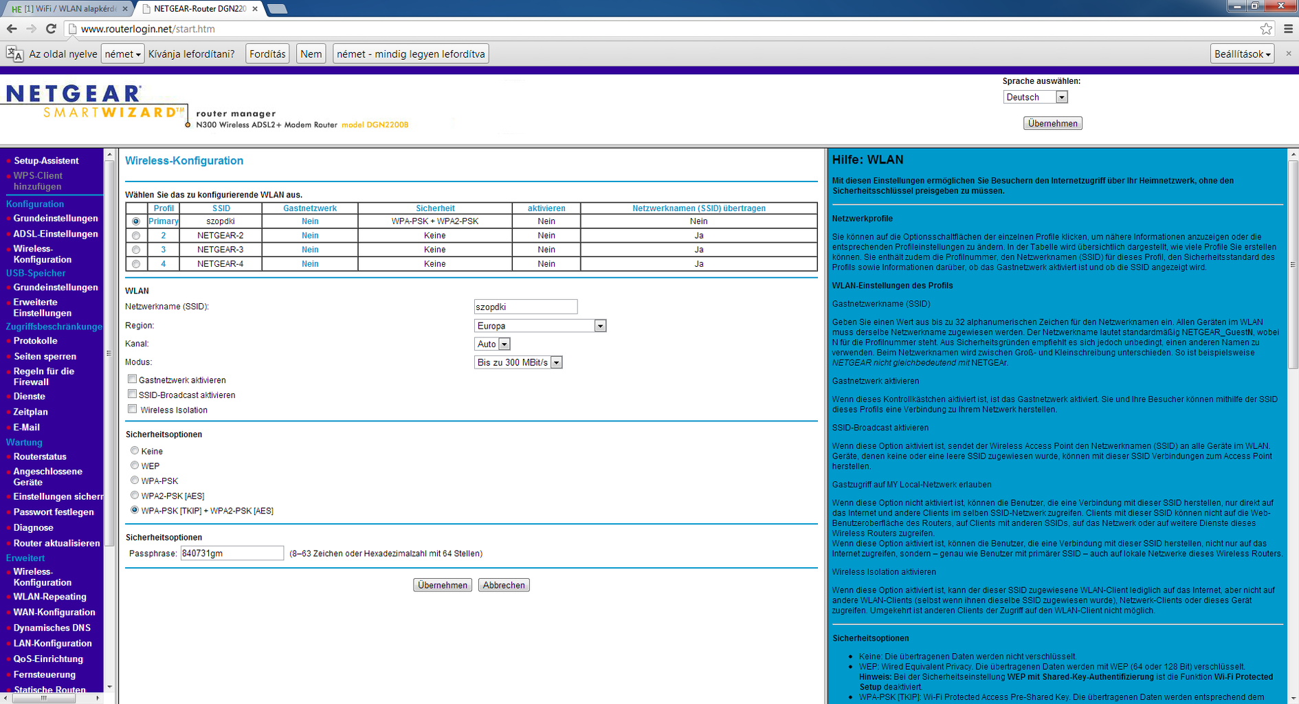

próbáltam át állitani Angolra de nem engedi..de probálom még

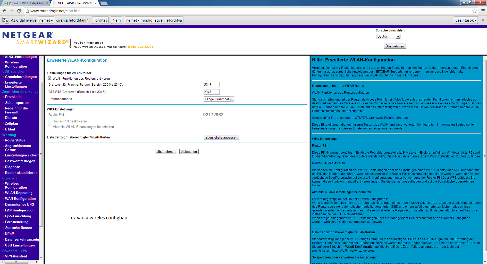

ezt most csináltam
Wireless set..
(#) Bakman válasza ventura20 hozzászólására (») Aug 4, 2013 / 1
Az adatlapjáról. Nem tudja. Tehát vagy egy másik Router-t veszel, vagy egy Access Point-ot.
(#) ventura20 válasza Bakman hozzászólására (») Aug 4, 2013 /
akkor marad a másik router.--ajánlj valamit légyszi
lenne még valami remélem nem akasztalak ki benneteket...magára erre a routerre nem tudok rá csatlakozni telefonnal,miért van ez?

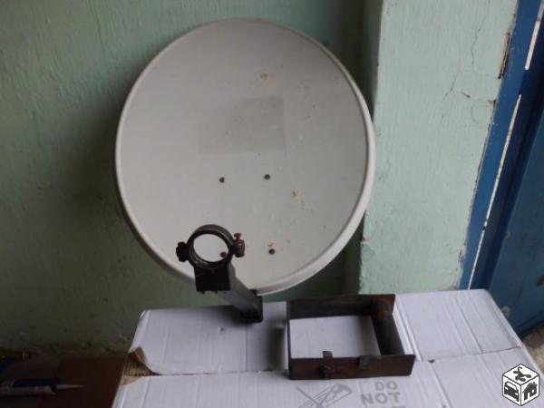

(#) laacika hozzászólása Aug 12, 2013 /
Sziasztok.Egy aprócska kérdés,az UPC-s tányér ugye egy 60cm es Offset tükör?
(#) kadarist válasza laacika hozzászólására (») Aug 12, 2013 /
Ha 60 cm az átmérője, akkor az.
(#) laacika válasza kadarist hozzászólására (») Aug 13, 2013 /
Köszi a választ,egy biquad-al házasitom.
