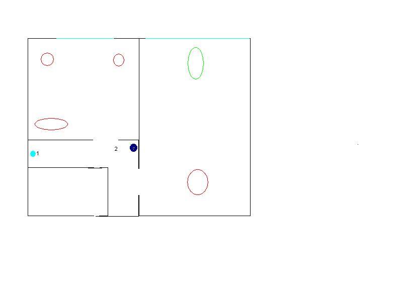

(#) Macsek71 hozzászólása Aug 20, 2013 /
Üdv Nálam jobban Hozzáértők !
A következő problémával fordulok Hozzátok :
Milyen írott, és íratlan szabályai vannak egy wifis router fizikai telepítésének ?
Milyen magasra, esetleg megkötött-e a falaktól való távolsága ?
Kapcsolódó sztori : leváltottam hagyományos routerem egy wifisre . A készüléket fellógattam a régi helyére(1. jelű pötty) az asztal alá ( a felfogató csavarok stimmeltek). A szobákba nem jutott át a jel ...?... Feltettem a készüléket az asztalra, ekkor használható lett a rendszer. A közelmúltban valószínűleg több szomszéd is telepített wifis eszközt így a zöld tojással jelzett foltban ( kedvenc laptopozós helyünk) gyakran megszakad a kapcsolat. A rajzon a tojásokkal jelzett helyeken használjuk legtöbbet a készülékeket(laptop, tábla).
Segítene-e ha a 2 ponttal jelzett sarokban található szekrény oldalára lógatnám fel a routert ?
Ha igen van-e javasolt magasság ? Milyen irányban álljon az antenna ? ( a falak 15 cm vastag vasbeton - klasszikus házgyári panellakás)
Köszi M.
Ui.: már próbáltam, hogy a legkevésbé terhelt csatornákat preferáltassam a routerrel, de állandóan (néhány naponként) változik a terhelés ...

(#) pucuka válasza Macsek71 hozzászólására (») Aug 21, 2013 /
Alap dolog, hogy egy antennának 5 - 10 hullámhossznyi közelében nem lehet semmi. Persze ez nem mindig kivitelezhető, de törekedni kell rá. A vételi térerősséget az adóantenna közvetlen környezete befolyásolja a legjobban.
Ezen túl a vevő antenna (vagy inkább a kliens) helyzetével lehet azt a legjobb helyet kikeresni, ahol a hasznos jel a legnagyobb, és ugyanakkor a zavaró jelek a legkisebbek.
Sajnos elég sokan partizánkodnak ezekben a sávokban, használnak nem megengedett teljesítményeket, külső nagy nyereségű antennákat, jelentős zavarokat okozva.
(#) Macsek71 válasza pucuka hozzászólására (») Aug 21, 2013 /
Köszi ...
Mit értesz a "5 - 10 hullámhossznyi közelében nem lehet semmi" mondat alatt ? Gondolom egy betonfalról visszaverődik a jel, de pl egy bútorlap, vagy farostlemez esetében mi a helyzet ?
Az antenna helyzete milyen legyen ? Gondolom nem véletlenül állítható ...
A hullámhossz λ=c/f, pontosan nem számoltam ki, de tizenpár centi. Azért a fa lap is számítt, ha nem is annyit mint egy betonfal. Az antenna helyzete általában majdnem mindegy, mivel a kliens -ben többnyire egy speciális antenna van, aminek elvileg majdnem mindegy a polarizáció.
De lehet kísérletezni, ha már mindennek fix helye van, bizonyos zavarvédelmet is el lehet érni.
(#) 1984white válasza Macsek71 hozzászólására (») Aug 22, 2013 /
Elnézésed, hogy beleszólok. Adnék egy ötletet amivel találhatsz egy jó helyet a routernek.
Gondolom a router számítógéppel van "összekötve" a wifin keresztül. Ha olyan kártyád van ami támogatja a monitorozást, akkor egy egyszerű netstumbler programmal meg tudod nézni a saját hálózatod jelerősségét és SNR értékét is. Mindkettő fontos paraméter, de neked egy kicsit most az SNR a fontosabb. SNR=Signal to Noise jel-zaj viszonyt jelent. Írtad hogy többen is vannak a sávon.
Nos, ha 2,4ghz wifiről beszélünk IEEE 802.11b és IEEE802.11g szabványok, akkor a következőképpen működik ez a sáv:
Három alapcsatorna van: 1 és 6 és 11.
Ez a három csatorna független egymáshoz képest míg a többi csatorna ami ezek mellett van úgymond átlapolódik, tehát valamilyen mértékben (mértéke függ attól hogy mennyivel van mellette az eredeti csatornától) "belezavar" a többi adatforgalmába. Ezért, ha nagyon sok hálózat van a tiéd mellett vagy csak egy olyan amit nagy adatforgalomra pl. torrentezésre használnak akkor a tiéd akadozni fog.
Minden az SNR értéken múlik ilyenkor.
A jelszintnek általában -60dbm és -80dbm kell lennie (kisebb értéknél már akadozhat a link)
Az SNR pedig minél nagyobb annál jobb: 25db - 45db a jó.
Ami még fontos: A routerek kisebb freqvencián valamivel nagyobb jelet adnak ki magukból. (1-2dbm többet mint a 13csatin)
A programmal a gépen figyeld az értéket és úgy helyezd el a routert hogy a két paraméter a lehető legjobb legyen. Az sem árt ha utánna letöltés melett is megnézed és úgy is igazgatod a routert.
Ahogy írta "pucuka" kolléga 10-15cm is sokat számít az hely megválasztásánál, főleg az egy antennás routereknél pl: olcsó tp-linkek.
(#) Macsek71 válasza 1984white hozzászólására (») Aug 23, 2013 /
Köszi !
Minden (segítő) információ jól jön ! Mint említettem a monitorozós-csatornapreferálós játékot már eljátszottam, pár napig, egy-két hétig megoldás, utána újra kezdődik a "játék".
A következő döntésre jutottunk :
1, áttelepítem a routert a 2 jelű helyre . ( akkor itt majdnem mindegy merre"áll" az antennája ? )
2 ha nem hoz javulást, veszünk egy "nagyobb" routert .
(#) 1984white válasza Macsek71 hozzászólására (») Aug 23, 2013 /
A következőt javaslom neked:
A 2. helyre úgy tedd a routert, hogy ha van szekrényed ott, akkor annak a tetejére kellene csak rátenni a routert. A vasbeton falon sajnos össze-vissza "pattog" a wifi jel a benne lévő vasháló miatt. Jobb helyet tudsz találni a jelenlegitől, de nagy csodára ne várj.
Ha elhelyezted a routert akkor a netstumbler programot indítsd be a laptopon és nézd meg, hogy a környékbeli hálózatok melyik csatornát használják leginkább. Ezt a listát felteheted ide is és javasolunk neked egy csatornaszámot.
Ha ki lett választva a csatorna, akkor arra kell ráállítani a routered és ugyancsak a netsumbler programmal figyelni kell a hálózatod jelszintjét és SNR-jét miközben valakit megkérsz hogy pakolgassa arrébb a routert pár centivel ide-oda. Ahol a legjobb a két érték, ott a legjobb a wifi jel.
