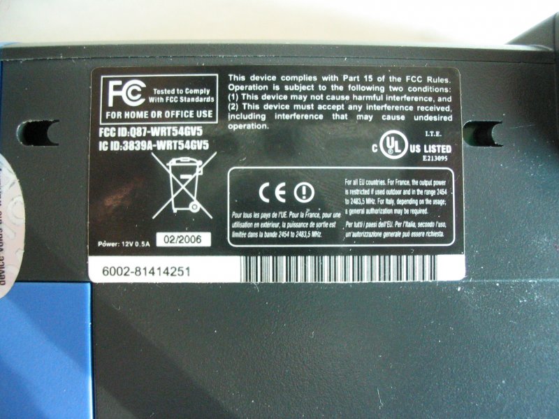

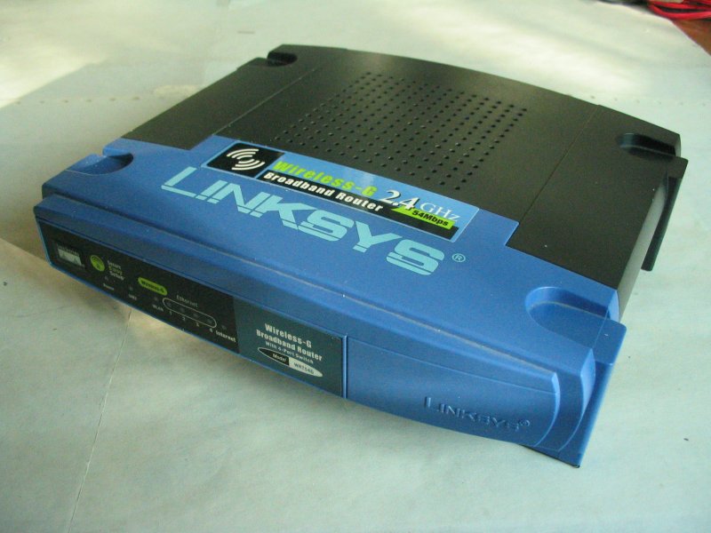

Ezt nyomban megpróbálom, köszönöm az eddigieket. Lenne két kérdésem: melyik kódnak hihetek? A gép aljára ugyanis a már említett v5 van felkarcolva (több helyen is), de a dobozára - ami gyári, a szemem előtt lett kibontva annó - a vonalkód felett D2 áll...
A másik az lenne, hogy hogyan segít nekem az, ha ezt a jtag-ot bántom meg? (persze remélem hogy fog, csak mi a különbség e között, meg az utp kábeles megközelítés közt?)

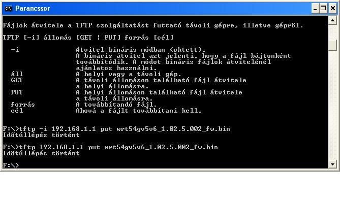

Ezt tapasztaltam a parancssoros mód közben (nem minden pontosan a leírtak szerint van, de így fogadta el a parancsokat)

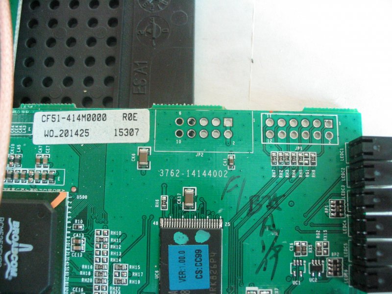

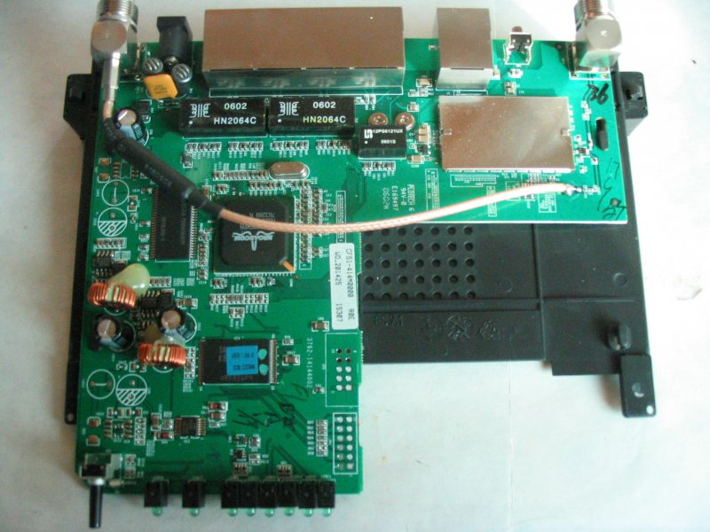

(#) Lucifer válasza pipi hozzászólására (») Jan 10, 2009 /
Igen erről lehalt a bootloader, így csak a JTAG segíthet.
Garanciád már nincs, így a félreértések elkerülése érdekében javaslom szedd szét a routert, hogy eldöntsük milyen verziós is, illetve meg tudjuk állapítani hol van rajta a jtag.
(#) Tom-ee válasza Lucifer hozzászólására (») Jan 10, 2009 /
Ez nagyjából megvan...
(#) Lucifer válasza Tom-ee hozzászólására (») Jan 10, 2009 /
A tftp azért nem fogadta el, mert ezek a paprancsok linuxos tftp-re vonatkoztak, de látom ügyesen feltaláltad magad. és használtad az -i opciót .
A 12 lábas a jtag, a másik a soros port.
Az eljárás valószínűleg a következő lesz:
Amire szükséged van:
Egy sorosport illesztő (MAX232 és társai.) // nem feltétlenül
Egy JTAG kábel. Pld. ilyen.
Szoftver: // most hagyom a trollkodást, használhatsz windwst is ,illetve szükséged lesz
erre a programra.
Illetve erre.
A metódus a következő:
Az első program a MAC címed alapján generál neked egy CFE nevű bootloadert amit JTAG-on keresztül fel lehet rá tölteni a második programmal. Azért csak a bootloadert töltjük fel, mivel a párhuzamos port kezelés xp alatt tetűlassú. A feltöltött CFE képes az alapvető hálózatos hardverek kezelésére, így lehetőséged nyílik tftp-n firmwaret feltölteni. Azt pedig a már emlegetett tftp-s progival megteheted.
Nem tudom szükséged lesz-e a soros kábeledre. Sok eszközben ha a firmware hibás, akkor a CFE failsafe módba kerül, és így lehet tftp-n feltölteni. Ezzel szemben egy ZyXel retken találkoztam már olyannal ami nem így ment. Azon soros konzolból kellett leállítani a bebootolást, és egy tftp szerverről kellett behúzni a firmwaret.

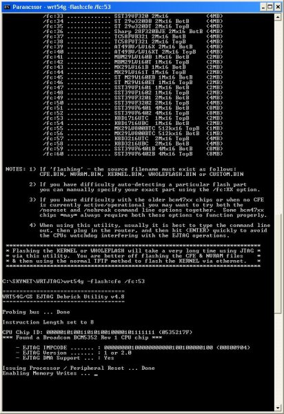

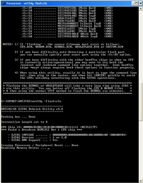

Eljött az igazság pillanata... összeraktam a kábelt, kis küzdelem után a program is elindult, legalábbis parancssorból. (elvileg van egy olyan része, ami xp alatt tölti fel a cfe fájlt, de az nem csinál semmit) Azonban itt megáll az egész... Jó opciót választottam egyáltalán?
(#) Lucifer válasza Tom-ee hozzászólására (») Jan 29, 2009 /
CFE.BIN megvan a progi mellett? Esetleg próóbáld meg megadni a flash típusát az /fc: akármi kapcsolóval.

Igen a cfe-t sikerült létrehozni, bár felfigyeltem egy érdekességre... a program megkérdezte h a router milyen verzióju, fel voltak sorolva a G-s és a GS-es típusok 1-től nem is tudom meddig, de csak az én, v5-ösöm mellett volt egy zárójeles megjegyzés: "(Linux!)" ez jelent vmit az én esetemben?
(#) Tom-ee hozzászólása Jan 29, 2009 /
Tényleg, azt lehet tudni, hogy a cfe-t honnan olvassa be? Több helyre is bemásoltam ugyan, de ettől függetlenül lehet, hogy nem találja... (az a rossz benne, hogy se hibaüzenet, se folyamatjelző akármi, tehát nem tudom, hogy épp dolgozik, vagy megállt... )
Valószínűleg megállt.
Keresd meg venne azt az fekete soklábú alkatrészt aminek szélesebb mint hoszabb. (Lábai két oldalt vannak.) Na ez a flash. Ennek a típusát valószínűleg meg kell adni a programnak.
Ha argumentum nélkül futtatod a progidat, akkor kiírja a helpet.
Ott áll ez:
„NOTES: 1) If 'flashing' - the source filename must exist as follows:
CFE.BIN, NVRAM.BIN, KERNEL.BIN, WHOLEFLASH.BIN or CUSTOM.BIN
tehát a CFE.BIN állományból.
Az hogy linux volt mellé írva az azt jelenti, hogy ddwrt lesz rajta.
Ugyanis az eredeti v5 egy vXworks nevű realtime oprendszert futtat. Ez egy zárt forrású rendszer nem lehet buzerálni. Valószínűleg ez előtt nem volt bootloader (esetünkben CFE), illetve ha a CFE előtte van nem tudod bebootlotatni.
Tehát az általam helyesnek gondolt út -> JTAGon CFE feltölt-> tftp-n ddwrt behúz, vagy tftp put tal feltol -> ha nem tetszik a ddwrt -> webes felületen gyári vxworks fw visszaírása.

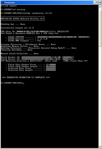

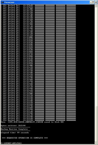

Lehet, hogy valamit nem jól csinálok, de megint megakad... Levakartam a matricát, ami a flash-en volt, kiderült a száma. Ezt beadtam opciónak és elsőnek egy backup:cfe-t futtattam. Ennek hatására megjelent a progi mappájában egy cfe.bin.saved_"dátum" fájl. A probeonly opció is sikeresen végig megy, de ha flash:cfe-t akarok futtatni, az ugyanott megáll, ahol az első alkalommal is...
Nézz bele valami hexeditorral a lementett bin fájlba, van-e benne valami.
