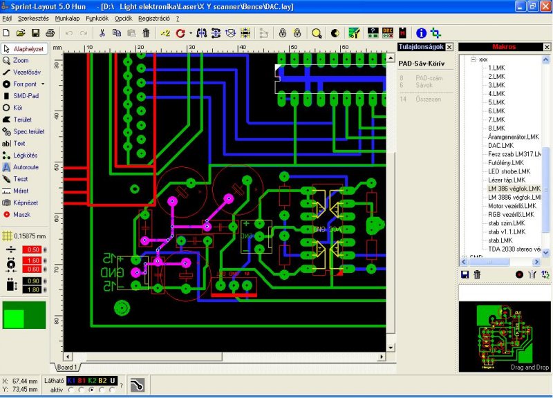

Két oldalas nyák... Életem első két oldalas nyákja lett ez a DAC.
A véleményem, inkább 20 átkötés, mint egy kétoldalas nyák! Szívtam sokszor miatta!
Közben az egyik hozzászólásom módosítottam, leírtam mit rontottam el, de mire leírtam, kicsúsztam az 5 perces szerkeszthetőségi időből, elküldtem a hozzászólást, amibe kifejtettem a hibát és utána látom, hogy maradt ugyanaz a hozzászólás, nem módosult...
Tehát akkor leírom még egyszer... A DAC panelnek van az X és Y kimenete, ugye ezeket a végfokpanelekre kell kötni. Én meg nem tudom milyen apropóból egy az egyben összekötöttem a dac-ot aésa végfokpaneleket viszont más volt a lábkiosztás... A gnd és a minusz meg volt cserélve. A molex csatlakozóban, most megcseréltem a két vezetéket, most helyesen van minden bekötve. Nem tudom, hogy nézhettem ennyire be, múlt hét közepén, mikor először összeraktam, direkt pont az ilyeneket néztem... Hogy nem tűnt akkor ez fel nekem? Azóta szét se szedtem, ezt a részét át sem néztem

Majd az egyik moderátorral töröltetni fogom a feltöltött kapcsolást, mert nem működőképes. Az LM324-es IC nem +/- tápról megy, nem figyeltem, mikor átnéztem a nyákot... Szeretném megépíteni még a hétvégén, de nem sok esélyt látok rá. :no:
Lehet hogy én vagyok túl fáradt, de ha jól nézem akkor az a stab kockárol kapja a tápot a 4 lábra, és a GND pedig a 11-en. Ez teljesen jó így, vagy?

Hát nemtudom, igazábol mérni kellene, így csak "okoskodom" abból amit látok. De szerintem a DAC környékén valami nem kerek. Az lm324 és a 0832 is kell hogy menjen 5 V-ról rendesen. Konkrétan ebben a kapcsolásban nincs szükség a +- tápra (szerintem). De nézd át a belilázott részt. Van egy gyanúm, mintha a DAC on nem lenne GND az ábra szerint. És azt sejtem, hogy valami úton módon a galvón keresztül kapja meg. Az szerintem nem olyan jó! De bocs ha tévedek!!
Akartam módosítani, de nem ment. Tehát: lehet hogy a tápellátást nem befolyásolja ha minden össze van dugva, de ott levegőben levő dolgok vannak. És a Motorvezérlő panelre történő kötés nélkül szerintem a DAC-on nincs táp rendesen.
Igen, ez tegnap nekünk is feltűnt már, csak valami miatt elfeledkeztünk róla, azóta, mert az LM IC tápellátásáal voltunk elfoglalva.
Mindjárt összekötöm egy darab dróttal a GND-ket és kipróbálom úgy is.
Amint írtam, a stabkockárol lejövő elég neki. Ahogy írtad most konkrétan 30V van rajt, hát az pont amit maxon elvisel.
