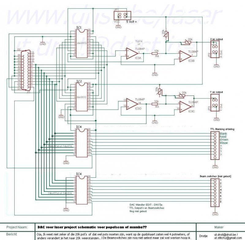

Vannak kész nyáktervek amiket már sokan megépítettek, miért nem azokat építed meg Te is, aztán ha azzal megy akkor utána még mindig tervezhetsz és építhetsz saját panelt hozzá.
Ha akrod én is kölcsön adhatom neked az én lpt-s dacomat. Csak ne rontsd el a galvókat, attól többre hivatottal... Egyébként nekem differenciál kimentes dacom van. Nem tudom, hogy ez mennyire zavarhatja be a dolgokat.
Hát én sem szerettem volna hogy füstgép legyen a galvóiból, ezért ajánlottam fel a DAC om tesztre. Tényleg kár lenne a motorokért. Neked melyik féle van? Én ezt használom, teljesen jó. A mailemet megkaptad?
Mekkora szerencse,hogy a galvó is differenciál bemenetes :eek2:
Szebencének ez dac akkor lenne jó,ha tesz egy fázisforditót mindkét tengely kimenetre,mert a szervó bemenet az differenciál.
Közben visszanéztem a képeire, és rájöttem, hogy ki kellene neki egészítenie az én elektronikámat úgy ahogy írod is!
Ha valóban elküldöd neki,félórás meló az egész.Gyorsba egy nyák aztán stabilan ráforrasztani a DAC tetejéhez.
Hadd ne kelljen még ez miatt is izzadnia,tapasztalt már elég szemétséget,mondta. Amúgy "....ettől még az ő DAC-ja nem lesz működőképes..."(idézet Noo kollegától)
Hát sajna az attól valóban nem fog menni! Ha azt mondja megcsinálja hozzá ami kell, én küldöm neki, tegnap megbeszéltük privátban, csak nem akarok még plusz melót neki. Én csak a motorjait féltem, és inkább az enyémmel tesztelje, ami megy nem pedig a szerintem agyhalott DAC-al.

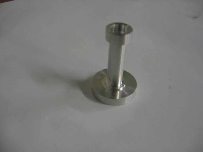

Nos egyelőre eddig jutottam. Holnap délután megcsinálom a párját. A tesztalany alumíniumból van, mert a kísérletezéshez sajnálom a lágyvasat elhasználni. A tekercskialakítással és elhelyezéssel kísérletezek majd. Ha elérek egy normális sebességet akkor cserélem majd a testet is.
Formás! Csapágy ha jól látom 10-es, Mágnesed mekkora? Én 4x15-öst használok. Van már egy garnitúra 7x2-es csapágyam, talán megalkotom hozzá a házat. A tekercset én 0,2-es huzalból gyártottam, egy 10x1 mm-es müanyag lapra tekertem, kicsit bonyolultan. A formázását úgy oldottam meg, hogy lemodelleztem a galvótest belsejét, a tengelyt, és összepréseltem satuban. Majd lakkal rögzítettem a tekercs vezetékeit. Precízen passzolt utána a galvóba.

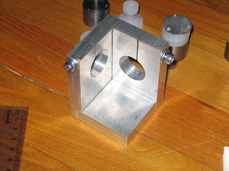

Apropó, ha valaki tud a galvó befogatásához megfelelő alu tömböt, amiből ki lehet "faragni" az L alakot, azt megköszönném. És persze meg is venném!
8*3-as a csapágyam. Én is 4*15-ös mágnest használok kupakos tengelymegoldással. Ha jól láttam nálad is így van megoldva. 0,2mm tekercselőhuzalom van. 5,5mm-es furat van a mágnesnek. Az igy keletkezett cső külső átmérője 8mm. A tekercsnek 26mm hosszan van helye. Úgy tervezem hogy a tekercs hosszanti irányban el lesz nyújtva és amennyire csak lehet egy csíkba rendezve. Így nem oszlik el a mágneses erő hanem egy kis sávban koncentrálódik. Remélem hétvégén kiderül mennyire jó ötlet.
Nekem 12mm-es alu lapokból van kivágva. Aztán összecsavarozva.
Hát tévedtem 2mm-ert, de képről ennyi belefér. Igen én is a kupakos megoldást használom. Kicsit macerás párhuzamosan összeragasztani a mágnessel, de nem lehetetlen, persze tökéletesen nem lesz az.Nálam a tekercsek csak a mágnes két végéig érnek, és teljesen körbefogják azt.
Jól néz ki, de háát ilyenem sincs. Majd túrok valahonnan.
A ragasztáshoz én ezt az egyszerű sablont használom. Nem lehet észrevenni, hogy ütne a tengely.
Így oldottam meg én is, csak én 1-et esztergáltam, és félbevágtam. Jó hogy valaki párhuzamosan dolgozik ilyenen, legalább megbeszéljük a dolgokat. Én először amikor kész lettek a motorok, openloopként járattam őket, és csak utána ugrottam neki az elektronikának. Tényleg, elektronikán gondolkodsz, hogy milyen lesz?

Most, hétvégén megpróbálom lefotózni azt az eredetileg megtervezett dac-ot, ahol az IC-k lábai között mennek vezetősávok. Ha sikerül, akkor megépítem, kipróbálom, ha nem, akkor szerintem kölcsön kérném a tiedet és megépíteném hozzá azt a kis kiegészítő fázisfordítót. telectronak is köszönöm a felajánlását, egyelőre megpróbálkozom egy újabb dac-kal.
Közben megnéztem a dac-ot, hogy melyiket is kellene megcsinálni... Hjajj... Nem próbálkoztam még smd forrasztással, és aban sem vagyok biztos, hogy itt a helyi boltban van smd alkatrész, bár azt még meg is tudom oldani, inkább attól félek, hogy nem tudom megforrasztani, mert nem jó a pákám, azt is megkell csinálnom, csak kell hozzá egy másik páka... Max hőfokon működik csak, csak így megsüti az ónt és ha "sokáig" odatartom a vezetősávhoz, akkor a rézfólia leolvad a horozó anyagról...

Tedd a "lábas" IC-ket egy foglalatba és azokra forrassz vezetéket majd a vezetéket ügyesen az smd forrpontokra.
Egy az egyben,igy semmit nem kell tükrözni,döntögetni stb.Csak arra kell figyelni,sorrendben forraszd a forrpontokat a foglalathoz.Elég egyetlen pillanat és a vezeték odaforrad.Igy még az IC-t sem teszed tönkre,mert nem kap hőt. |
