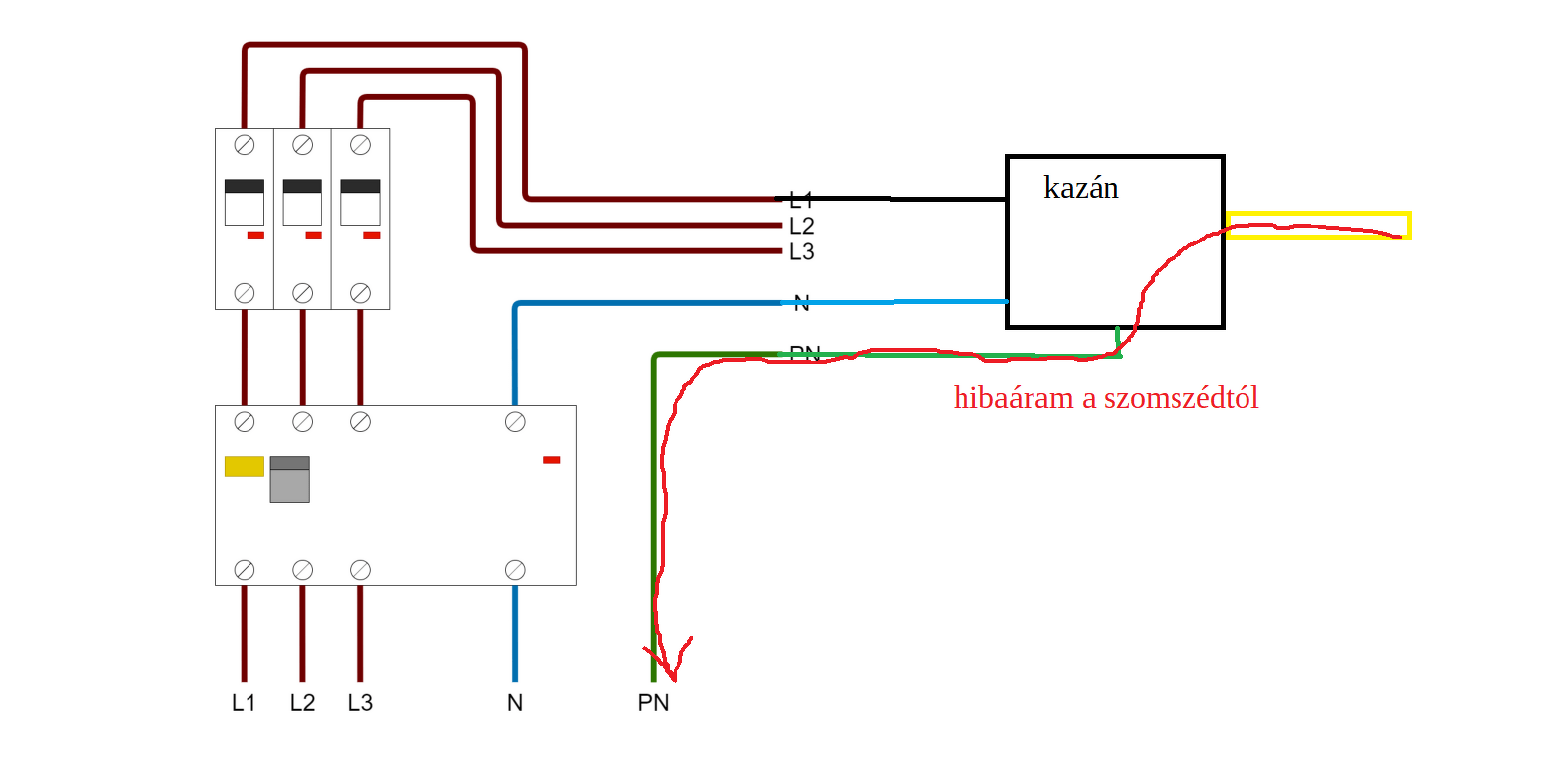

(#) elektroncso válasza VIM hozzászólására (») Szept 22, 2025 /
A nullapont eltolódás ami három fázisú rendszereknél előfordulhat nem okoz FI leoldást mivel a FI-t hidegen hagyja hogy milyen feszültségértékek vannak az egyes fázisokon, ha a fázis(ok) és a nulla áramának összege nulla akkor nem old le, ha az összeg nem nulla akkor leold. Szóval amíg nem ér össze valahol a fázis vagy a nulla (tehát azok a vezetők amik átmennek a FI-n) a földel addig nincs lekapcsolás történjen akár nullpontszakadás is, az áram akkor is a FI-n keresztül záródik csak éppen nem a nullán hanem valamelyik fázison ami túlfeszültséget okoz, de hibaáramot nem.
Ha másik konnektorokból is próbálva ugyan ez a hiba jelentkezik akkor a kazánban van az összekötés vagy a kazán villásdugója van elkötve. Előbbit kihúzott állapotban meg lehet mérni egy multiméterrel is, ha bármekkora ellenállást lehet mérni a nulla és a föld között (vagy a fázis és a föld között) akkor ott a hiba.
A FI relét az sem érdekli hogy a szomszédból a gázcsövön hány amper folyik át, mert azt az áramot nem látja (lévén az a védőföldön keresztül záródik nem folyik át a FI-n (a szomszéd FI reléje viszont kiold, már ha van).

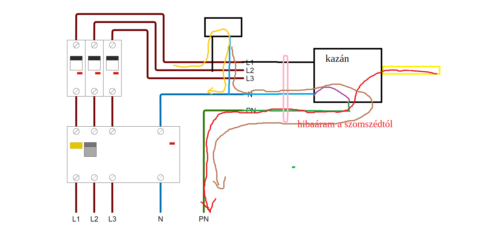

Firkáltam tovább miről beszélek. A rózsaszín négyzet a kazán konnektora, ha az nincs csatlakoztatva akkor a másik fogyasztó árama a narancssárga úton halad és nincs leoldás ha bedugod a kazánt akkor a lila átkötésen keresztül a másik fogyasztó árama részben a barna nyíl szerint halad a föld felé a kazánon keresztül így hibaáramot létrehozva. Az az árulkodó hogy a porszívó mint kettős szigetelésű fogyasztó is leoldást okoz szóval nem arról van szó, hogy a hibaáramok összegződnek mert a kettős szigetelésűeknél hibaáramról (nagyon drasztikus eseteket leszámítva) nem beszélhetünk.
Ugyan ez a probléma lép fel akkor is ha a nulla és a föld el van cserélve, akkor a kazán bedugásakor kerül összekötésre a nulla a földdel. Ezt nem rajzolnám le ha nem baj.

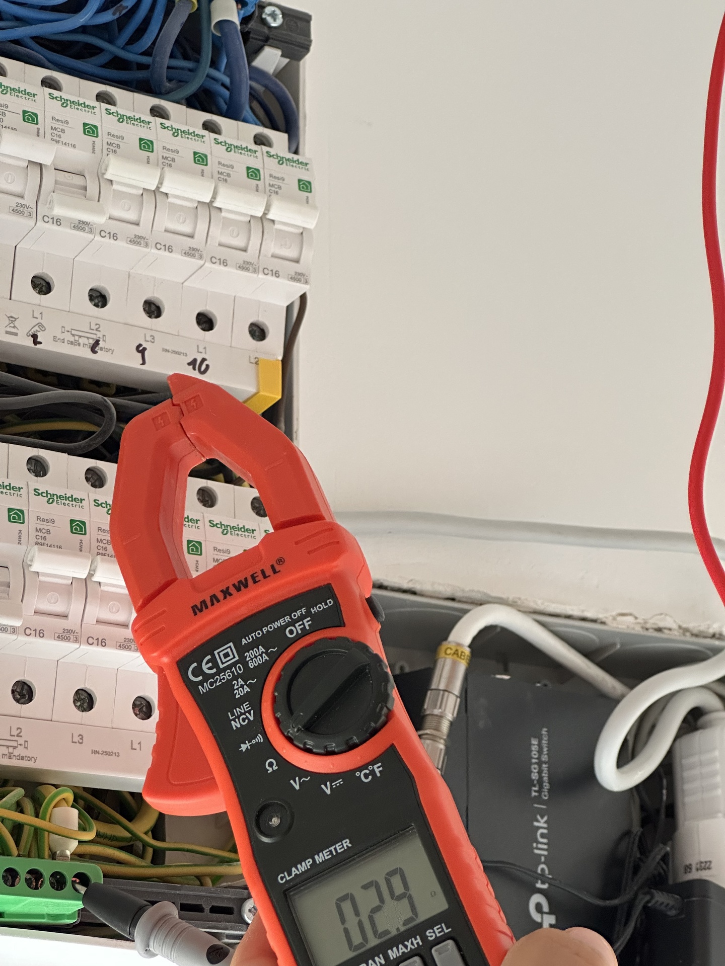

Így kellene mérni akkor a kapcsolószekrényben?
Ellenállás módban, a nulla és a föld kábeleket összeérintve.

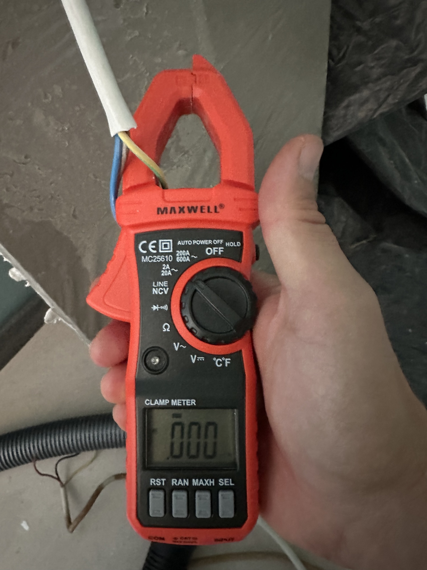

(#) tallera válasza elektroncso hozzászólására (») Szept 23, 2025 /
Úgy tűnik, hogy megoldódni látszik a probléma.
Az összes biztosítékot lekapcsolva ellenállást mérve is volt kapcsolat, még nagyobb mint korábban.

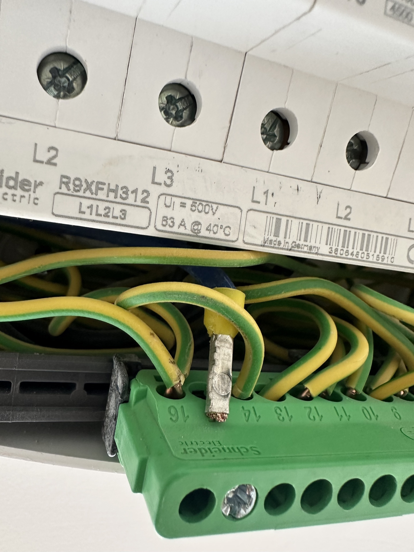

Elkezdtem kutakodni és kiderült, hogy van egy nulla kábel bekötve a földelések közé.
Ezt kihúztam, így már nem kapcsol le a fi relé.

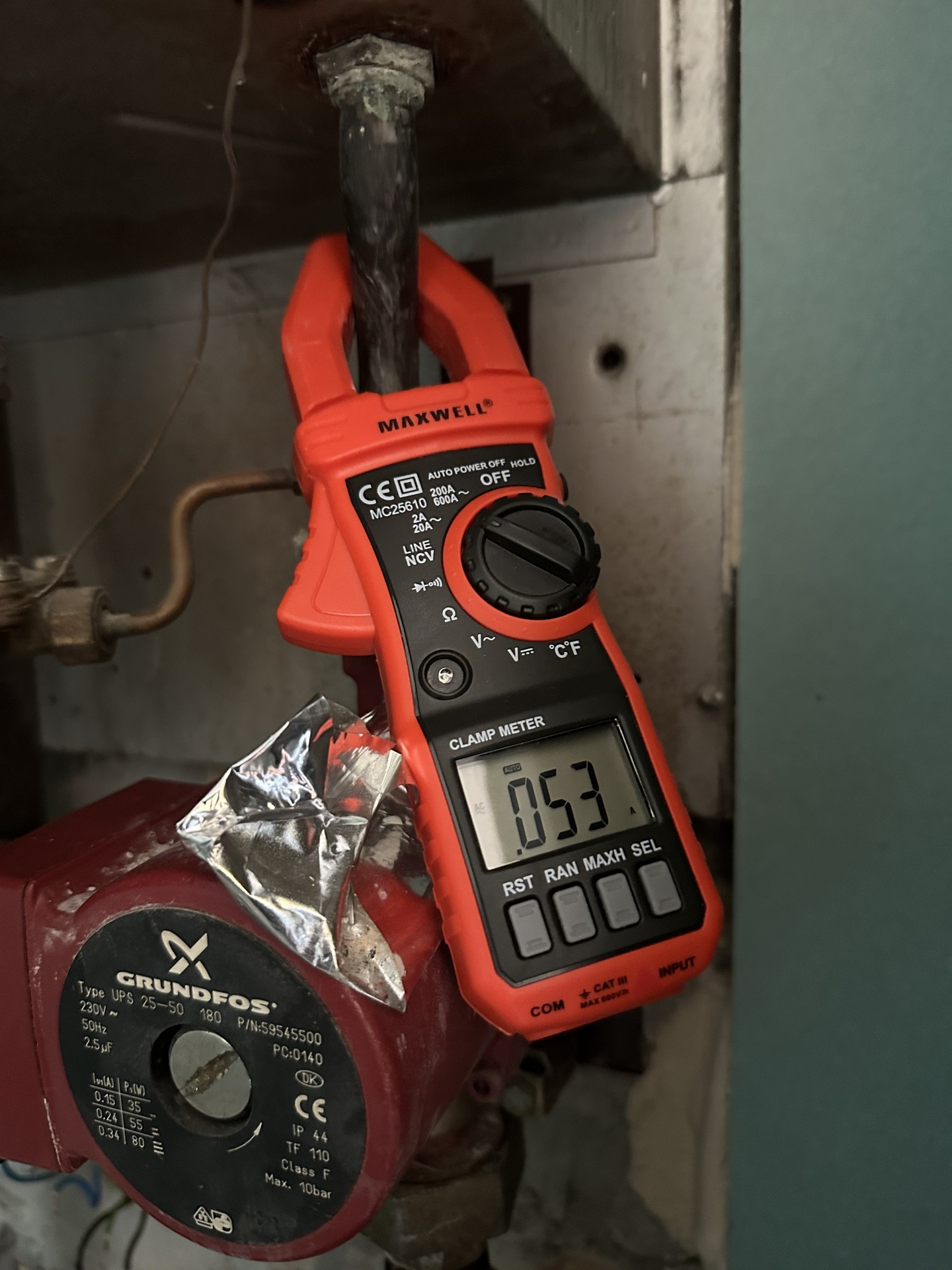

Az az érdekes még, hogy a csövön továbbra is megjelenik 40-50 mA, de a kazán tápkábelén nem látszik, hogy lenne szivárgó áram.

Csinálj egy képet a teljes szekrényről, a FI-ről és a nulla meg a föld sínéről is. Azt a vastag nullát meg gyorsan kösd vissza mert az más lesz, hova csatlakozik a másik vége? Egyenlőre ne köss ki semmit, mert ha a PEN-t megszakítod akkor mindened tönkremegy és még áramütés is érhet.

(#) tallera válasza elektroncso hozzászólására (») Szept 24, 2025 /
Igen, először én is úgy gondoltam, hogy rosszul csináltam, úgyhogy vissza is kötöttem, de ma megnézte a villanyszerelő és az történt, hogy az egyikük azt gondolta nincs földelés a házban ezért bekötötte ezt a kábelt. Valójában volt földelés és ezt is rosszul kötötte be, mert (ha jól mondom) a Fi relé után kötötte be.
Úgyhogy most működik minden.
(#) elektroncso válasza tallera hozzászólására (») Szept 24, 2025 /
Ez volt a gyanúm a fotórészletek alapján, ezért kértem a teljesről képet. Nem baj, a lényeg hogy megoldódott.
A gázcsövön folyó minimális áram ami a bekötő vezetéken nem jelenik meg jó eséllyel a vízcsövek felé távozik szerintem. Potenciálkülönbség van a csövek között, az hajtja át az áramot. Ezért kell az EPH hálózatot is kiépíteni a kazánnál, hogy ne a gépészeti elemeken záródjon ez az áramkör.
