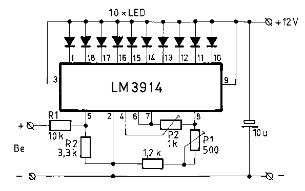

Az autómba ledes voltmérőt szeretnék építeni. 8 led lenne benne. Az első 11 voltnál világítana, az utolsó 14.4-nél, fél voltonként egy led. Akár a kisebb ékértékű ledek is világithatnak, mint a kivezérlésmérőben, vagy akár csak az ahol tart, mind1. Ledenként zénerre gondoltam. Ezt hogy lehetne megvalósítani? Zéner elé ellenállás és led, zéner közé is? És milyen zénert használjak? Nem nagyon foglalkoztam még zénerrel, csak ledekkel. A segítséget előre is köszönöm!
(#) proli007 válasza polyakdav hozzászólására (») Jan 8, 2010 /
Zénerekkel nem igazán célszerű megoldani a 8db led vezérlését. Elsősorban, mert félvoltonként kellenének zénerek (levonva a Led nyitófeszültségét is). A zéner+dióda könyökfeszültsége felett viszont a Led árama rohamosan nőne, tehát nem elég egy egyszerű ellenállás, még minden Led-hez egy-egy áramgenerátorra is szükség lenne.
Javaslom inkább, mint ahogy írtad is egy LM3914-es Ic alkalmazását. Ebben benne van a referencia feszültség ("zéner") amihez a bemenő feszültség hozzáhasonlítása megtörténik. Igaz ez 10db Led-et vezérelhet, de kettőt el lehet hagyni. Viszont a Led-ek áramgenerátoros vezérlése megoldott benne. Adatlapján találsz rá példát szerintem.
De itt is találtam kapásból megfelelőt számodra..
üdv! proli007

(#) polyakdav válasza proli007 hozzászólására (») Jan 8, 2010 /
még annyi kérdésem lenne hogy hogyan kell beállítani? Látom hogy két potival de hogy? Melyik potival mit állítok?
(#) proli007 válasza polyakdav hozzászólására (») Jan 9, 2010 /
Ha van szabályozható tápegységed, akkor a bemenetre adott feszültséggel lehet pld. beállítani. Először a P1-vel a végértéket, majd a P2-el a kezdő értéket kell beállítani.
Esetleg feszültségméréssel is beállítható. Először a mínusz pont és a 6.láb között mérve, 3,6V-ot kell beállítani P1-el. Majd a mínusz pont és a 4-es láb között, 2,48V-ot. Így beállítva, kb. 10-től 14,5V között fog mutatni. De pontossága azért R1 és R2 értékének pontosságától is fog függni.
üdv! proli007

A beállíást értem, meg tudom csinálni. Ennek az áramkörnek stabil 12 volt kell? Mert ugye ha simán az akksira kötöm, az akksiban ha a motor jár 13-14 volt van. Kell elé egy stabilizátor? És ha erre rákötöm és ugyan ezt szeretném mérni az nem gond? Szóval ha a BE + és - ugyan az mint a 12v + és -.
(#) proli007 válasza polyakdav hozzászólására (») Jan 10, 2010 /
Alapvetően nem szükséges stabil táp, a maximális tápfeszültség elvileg 25V. A Led meghajtás áramgenerátoros, a referencia meg belső stabilizátorral van ellátva. Így az áramkör bemenetét közvetlen a +12V-ra lehet kötni.
Alapvetően egy gond lehet. Ha a 9. láb plusz tápra van kötve, akkor oszlopkijelzőként működik. Ekkor a maximális áramfelvétel kb. 131mA (12,5mA/Led). 15V tápfeszültség mellett, ez már meghaladja a tok maximális disszipációját. Tehát vagy pontsoros üzemet kell biztosítani (9. lábat szakadtan kell hagyni), vagy csökkenteni a Led-ek áramát, vagy csökkenteni az IC (akár csak a Led-ek) tápfeszültségét.

(#) polyakdav válasza proli007 hozzászólására (») Jan 13, 2010 /
Üdv! Már müködik. De még nem építettem be. a 9-es lábat ha lekötöm nem müködik sajnos. SZóval bekötve hagyom, de akkor sok lesz neki a 15 volt. Ha az áramkör meg az akksi közé teszek egy 100ohm-os ellenállást az nem elég neki? Ahogy számolgatam elégnek kell lennie.
(#) proli007 válasza polyakdav hozzászólására (») Jan 13, 2010 /
A Led-ek anódja és a táp közé tegyél egy 47ohm/1W-os ellenállást. Akkor ahogy a Led-ek sorba gyulladnak ki, csökken a Led-ek feszültsége. Az IC helyett az ellenállás veszi át a terhelést. (A 9-es láb, vagy a levegőben lóg, vagy a tápfeszen van.)
üdv! proli007
(#) polyakdav válasza proli007 hozzászólására (») Jan 30, 2010 /
Üdv! Kész van teljesen. csak most volt időm befejezni. De most meg túl erősen világítanak a ledek. Ha a led és az IC közé rakok ellenállást ( illetve potit először hogy mekkora ellenálás kell) az jó? Nem vágom haza az IC-t? Amugy már a 18as lábat hazavágtam, egy ik led rosz volt és tesztkor véletlenül ráküldtam 12voltot. A lednek is meg a 18as lábnak is annyi. Majd veszek másik ICt. Csak legyen meg először a halványtás. Előre is köszönöm!
(#) proli007 válasza polyakdav hozzászólására (») Jan 30, 2010 /
Elvileg nem mehetett volna tönkre az IC, mert a kimenetén áramgenerátor van. Tehát tök mindegy, hogy van Led vagy sem.
- A soros ellenállástól nem csökkenhet a Led fényereje, csak a tok melegedése csökkenhet. Csak akkor csökken, ha az ellenállás már túl nagy, mert így az IC nem kap már elég tápfeszültséget, mikor minden Led ég.
- Jelenleg a LEd áramának 12mA-nak kellene lenni. Azt ugyan is a 7-es és 8-as láb közé kapcsolt ellenállás határozza meg. Iled=Uref/R78*10 körülbelül. A referencia feszültség itt 1,2V és jelenleg a két láb között, az 1kohm-os poti van (ha igaz). Így az áram itt 1,2mA, ennek tízszerese a Led árama.
- De ha ezt csökkenteni szeretnéd, akkor a referencia osztó, többi elemét is meg kell változtatnod. Pld. fele Led áram lesz, ha P2=2kohm, de akkor a P1-nek 1kohm-nak, és az 1,2kohm értékét 2,4kohm-ra kell növelni. (2.2kohm is megteszi) Így a mutatott érték (aksifesz) beállítása nem változik.
üdv! proli007

(#) polyakdav válasza proli007 hozzászólására (») Feb 1, 2010 /
Kipróbáltam, kicseréltem mindegyiket és ugyan olyan erősen világítanak. Veszek holnap valami halvány ledet.
(#) polyakdav válasza proli007 hozzászólására (») Feb 2, 2010 /
Üdv! Kicseréltem a ledeket normál ledekre. Tökéletes! Annyi a baj hogy a 18as láb valamiért nem ad ki semmit. Valószínű tönkrement, mert egyszer véletlenül 12v-ot rányomattam a 3as és a 18as láb közé De most frankó. A nagyobb ellenállásokat vissza kellett cserélnem kisebbre mert más tarományan tudott csak mérni. Most minden frankó, készül a készülékház. Köszönöm a segítséget és elnézést a sok nyaggatásért.
(#) proli007 válasza polyakdav hozzászólására (») Feb 2, 2010 /
Ja, hogy a két láb közé adtad a 12V-ot? Az kissé változtatja a gyerek fekvését..
Oké, De csak át kellett volna számítani a szükséges referencia feszültségeket.
Jó munkát!
üdv! proli007
