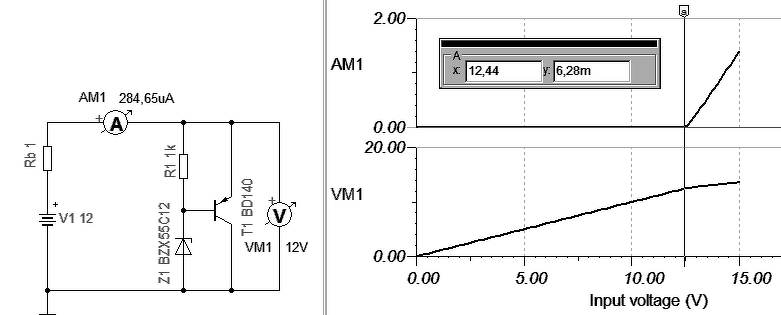

(#) proli007 válasza fari14 hozzászólására (») Júl 3, 2018 /
A tranzisztoros megoldás esetén kell a hűtés, de ha így oldod meg PNP tranzisztorral, akkor a kollektor a negatívon (testen) van, lényegesen könnyebb a hűtés. (Egyébként az 5W-os zénernek is kell hűtés, félre ne értsd.)
Viszont láthatod, hogy 12V tápig csak 284uA áram folyik, és 12,4..12,6V felett kezdődik a korlátozás.De 15V esetén az áram már 1A felett lenne. Vagy is a maximum 500mA generátoráram mellett, maximum kb. 13,5V lenne a feszültség. (A V1 forrás és az Rb belsőellenállás a generátort modellezi.)
Ha diódát teszel a stabi kimenetére, az megakadályozza a visszaáramlást, ahogy rajzoltad. Némileg csökkenti a kimenő feszültséget, de ha ez gond a stabi GND lábával sorba is lehet tenni diódát és vissza áll a rend. A bemenő feszültség minimuma így kb. 7V, vagy LDO stabit kell alkalmazni. Amíg az 1F fel nem töltődik, a stabi a generátor maximális áramával fogja tölteni a kondit. Kivét ha a stabi belső korlátozása határol.
Ehhez a kis 20mA fogyasztáshoz nem biztos hogy többlet haszonnal jár a kapcsolóüzemű stabilizátor.s

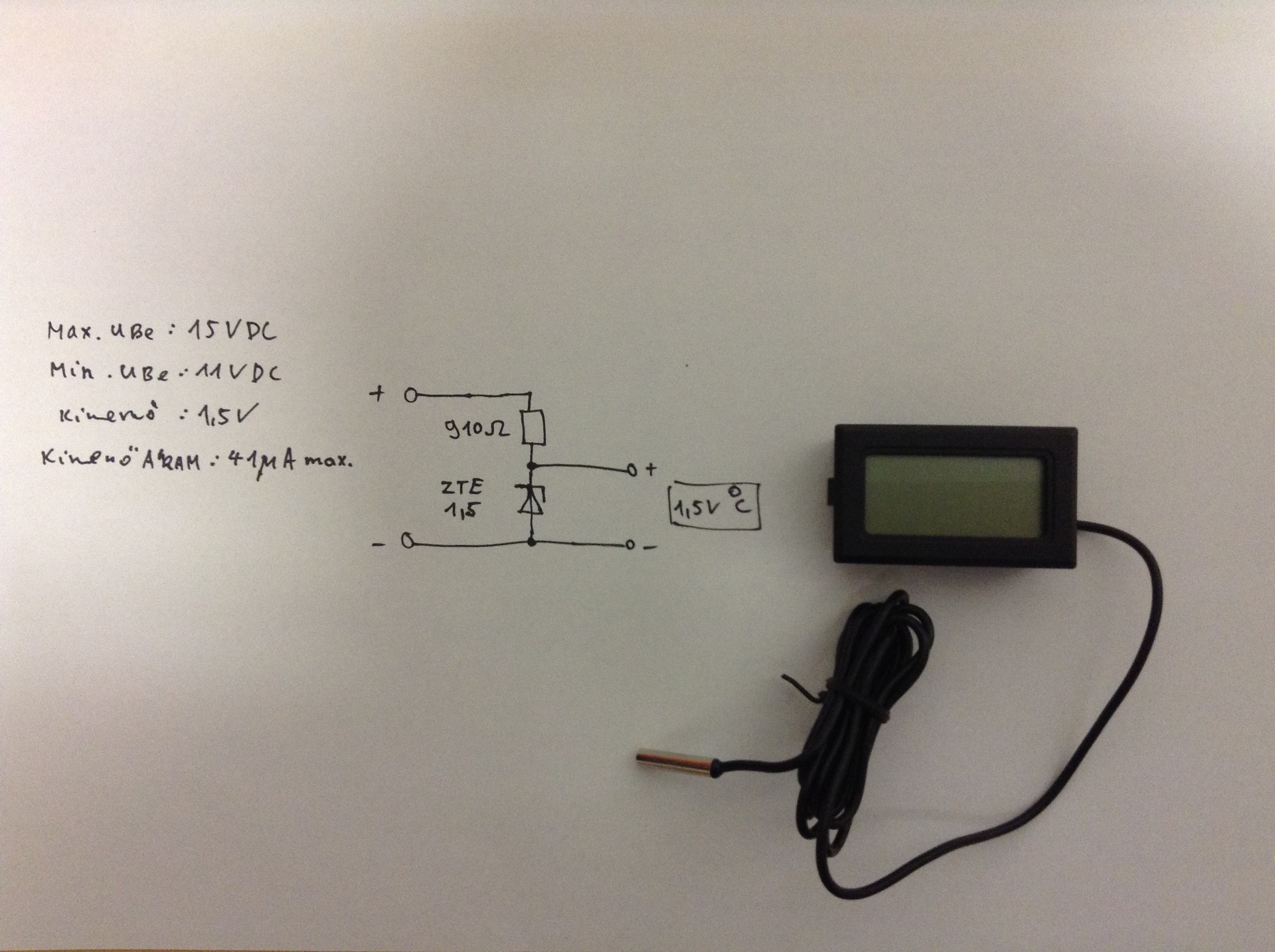

(#) andrÁSZ hozzászólása Aug 29, 2020 /
Üdv mindenkinek.
Segítséget szeretnék kérni,egy hőmérőt akarok beépíteni ami 1,5V-al működik.Elemet nem tennék bele
mert mikor kell biztosan lemerült rég.Zénerrel próbálom megoldani de a számolt érték alapján csak 0,94V jön ki belőle, kisebb ellenállással is próbáltam úgy sem változott.Gondolom így a mérése is pontatlan lesz vagy halovány a kijelzése.
Talán LM 317-te pontosabban be tudok álítani 1,5V-ot?
A hőmérő áram felvétele 7uA,mintavételnél 41uA.
Válaszokat előre is köszönöm!
(#) granpa válasza andrÁSZ hozzászólására (») Aug 29, 2020 /
2-3 Si (Ge) diódát ha sorba kötsz?
(#) Peter65 válasza andrÁSZ hozzászólására (») Aug 29, 2020 /
Az LM317-tel megoldható. Ahhoz, hogy a kimenet stabil legyen, az LM317 kimenetére a terheléssel párhuzamosan tegyél egy 150R-os ellenállást.
(#) Gafly válasza andrÁSZ hozzászólására (») Aug 30, 2020 /
Egy piros LED, vele párhuzamosan 100µF/6.3V és 100nF. Sorosan meg 4k7...10k. És még világit is.
A hozzászólás módosítva: Aug 30, 2020
(#) kadarist válasza andrÁSZ hozzászólására (») Aug 30, 2020 / 1
Szia! Szerintem nyitóirányba kötötted azt a Zenert, azért ilyen kicsi a feszültség.
(#) nagym6 válasza andrÁSZ hozzászólására (») Aug 30, 2020 /
LM317 TO220 nagy méretű tokozású helyett LM317L TO92 tokozással max. 100 mA kicsi méretben ide bőven elég.
(#) szs válasza kadarist hozzászólására (») Aug 30, 2020 /
Bezony, nagyon úgy néz ki, ez a megoldás. (Mint általában: a legkézenfekvőbb, csak néha nem látjuk a fától az erdőt )
„Electrical and Thermal Characteristics
Forward Voltage at If= 10 mA Max 1.1V
adatlap
(#) usane válasza kadarist hozzászólására (») Aug 31, 2020 /
Vagy a tápot adta rá fordítva.
(#) andrÁSZ hozzászólása Szept 1, 2020 /
Üdv,hosszas kísérletezés után az LM 317 mellett döntöttem,stabil és nincs kockázat!
Köszönöm az ötleteket!
