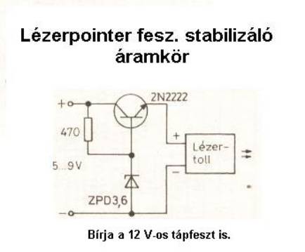

Na most egyik helyen azt olvasom,hogy elég ez,aztán a bss-es olvasom,hogy lézert csak áramgenről lehet működtetni.Na most nemtudom mit tegyek.Van egy 5mW-os zöld lézerpointerem,és egy lézershowt építettem belőle.Csak nemtudom mennyi áram meg fesz meg minden kéne neki.Szóval ha vki tud egy kapcsolást ajánlani (ami egyszerű),azt nagyon megköszönném.
hello
Ha van egy 5mwos lézerpointered akkor abba 2 ceruzaelem kell nem? vagy egy táp amiből pontosan 3 v jön ki.
Hát igen,de nemkell ide valami áramgenerátor?
Benne van gyárilag a pointerben.
Ja tényleg,jól elvolt dugva.Ok kössz mindenkinek.
