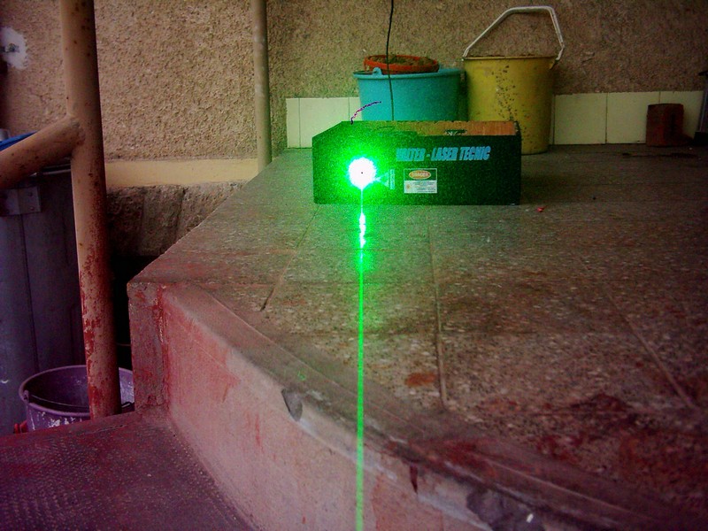

hát a lencséknek nincs de lehet vigyázni vele .
A kristtály az 8-as réz foglalatban van és nem vészes. Ha véletlen rácsöppen meg lehet azonnal tötölgetni. nem könnyen karcolódik de azért érdemes jó törlő anyagot használni ami nem karcol. Pillanatragasztót semmiképp nem szabad mert az párolog is és kifehéredik a környéke ami pl a szerkezet belsejében nem igazán egészséges mert kimattitja az egészet és el lehet dobni. Az égetést nem tom de szerintem ez a 20 mw még nem elég hozzá , de próba kérdése. ezt a krisztályt 60 mW-ig lehet húzni. én láttam a multkor 1 w zöld lézert is de az sem égette a kezemet viszont egy lufit már lehet hogy szétszedné.
hi az égetésről volt szó a topic elején is, de csak annyit:
Nekem 200mw-os zöld(532nm)-es lézerem van és 1 méterről 1mp alatt kiyukaszt egy fehér lapot (akkor a feketét még könnyebben) a lufiról meg nem írok semmi)
Lehetséges bár az egy vattosat amit láttam a dj szervízben az az egy vattjával sem lyukasztotta át a papírt csak kellemesen melegítette a kezemet.
Bár lehet hogy ha 2-3 perc alatt kilyukasztotta volna. De szerintem ez fókuszálástól is függ. Ez a lézer meg csak 20 mw és ezzel még nem nagyon lehet égetni.
A tied mien zöld lézer ?
Tudnál fényképet küldeni róla ? Az is kristályos ?
Igen kristályos , 1w az infra dióda

Nem szeretnék vitatkozni, azért azt megnézném, hogy 200mW zöld kilyukaszt egy fefér papírt...
(lehet feltölteni rövid videót.. :yes: ) Ha esetleg rosszul van megcsinálva és kijön az infra is belőle, és még nagyon jól oda is van fókuszálva... Akkor sem hiszem... Láttam több wattos argonlézert annak is néhány másodperc kellett ahhoz, hogy meggyújtsa a fehér papírt.
egyébként én is láttam 200mW körüli zöld lézert lufit lyukasztani és papírt égetni a sötét papírt pillanatok allat lyukasztott szinte egy másodperc se volt. DE szerintem most nem a veszekedés a lényeg, ha valaki annyira égetni akar akkor építsen CO2 lézert www.hobbycnc.hu bal oldalt megtalálod az építést ott van videó róla nagyon brutál amúgy
Van egy filmem a netröl.Ugy írják kevesebb mint 150mw.És a lufikat sorba durrogtatja el.
[link=http://optotronics.com/products.php]http://optotronics.com/products.php[/link] Erröl az oldalrol való.
Hááát... Én picit kételkedem! Nem a film valóságtartamában, hanem abban, hogy ez "mindössze" 150mW-os lenne...
Ha megnézitek, a lufik durrogtatása után rövid ideig az ajtókeretre világít, és sztem ez több, mint 150mW erejű. De persze lehet, hogy a felvétel csalóka!
hát..csalóka én is kételkedek de ha viszáb lapozol és megnézed hogy a szupepe által árult lézer fénye mekkora akkor valóban el lehet hinni hogy ez 150mW os.

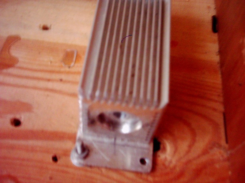

örülök neki hogy te is megrendelted nekem már műxik nemsoká felkerül a szupepe oldalára is a művem . Légy kreatív Most tervezem hogy a felső két lencsét meg a kristályt egy régi nagyobb méretű cb rádió teleszkópantennájában helyezem el és egymásba tologathatom őket szívem szerint persze közeli méretre vágva. Mivel a kristály nem melegszik ugymond egyáltalán ezzel a teljesítménnyel így csak leginkább a diódát kell jobban védeni a hőtől.
én most úgygondoltam hogy ez most legyen igényes veszek rezet vagy brozt és szépen az iskola műszeréz esztergájával és a drága áramával megcsinálom majd ha kész lesz pontosan beállítom akkor majd rendesen hűtés táp neki meg összeragazstom mintálat majd megy az első szkennerembe. majd kideül mit sikerül alkotni vele. Már csak azt nem tom hogy a diódának 3lába van és mindenütt 2emlegetnek +meg test akkor most mit csináljak ha 3 van melyiket hova?
