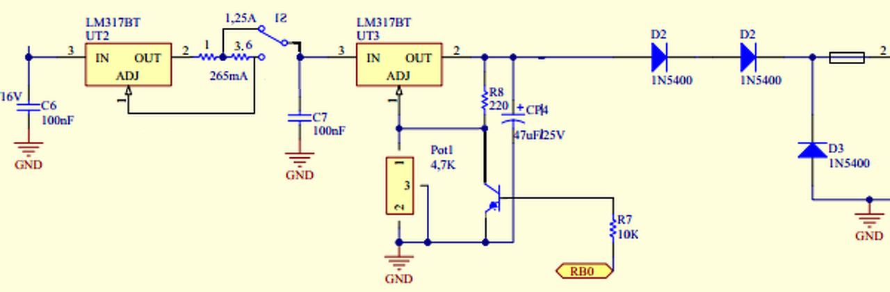

Belekezdtem egy elég sajátságos zselés aksitöltő fejlesztésbe, de elakadtam. Kérlek ha tudtok légyszíves segítsetek.

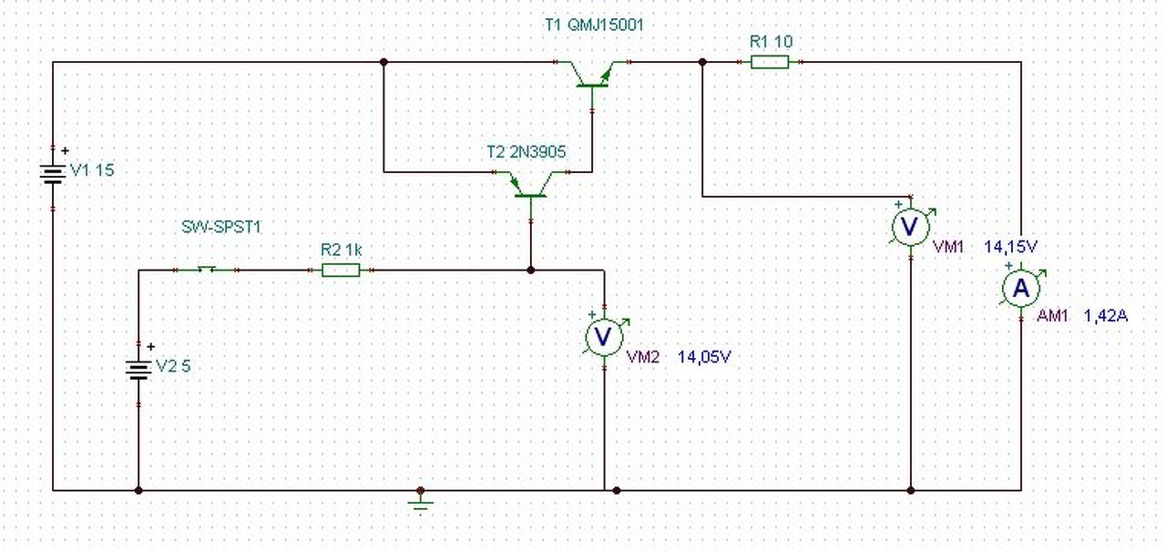

A problémás rész a Q2,QB tranzisztoros részlet. Addig amíg nincs a tokban a PIC rendben működik a kapcsolás. Azaz ha a PIC tokján egy darab vezetékkel átkötöm a +5V RBO-t a Q2 kinyit ahogy kell. A vezetéket eltávolítva pedig lezár.
Beletéve a PIC-et a tokba hiába van a kimenetén alacsony szint és csak pár század volt feszültség, a Q2 mindig nyitva marad. R7 értéke jelenleg 100K, de jóval kisebb értékűekkel is próbálkoztam.
Egy villamosmérnök ismerősöm egy plusz NPN tranzisztor beépítést javasolt. Ahogy ő felvázolta nem működött a szimulátorban, de kicsit módosítva talán jó lehet. Mi a véleményetek. A nyákba nem akarok feleslegesen beleforrasztgatni, ezért óvatoskodom.
Egyébként kb. ez a tizedik variáció. A Q2 helyén már volt több fajta FET, tranzisztor , közvetlenül a PIC-ről hajtva. Nem váltak be.
(#) proli007 válasza bbatka hozzászólására (») Dec 4, 2014 /
Ez így egyik sem jó. Az első azért, mert a PIC kimenete nem kapcsoló. A 14V jön vissza felé a PIC portájára. Annak feszültsége meg nem lehet, csak a tápjai között. Még ha ki is van kapcsolva, akkor sem.
A másiknál, meg a két tranyó, kinyírná egymást. Vagy is az 1k az NPN kollektora és a PNP bázisa közé kell. De a PNP bázis-emittere közé is kell ellenállás, valamint az NPN bázisába is kell áramkorlátozó ellenállás. Vagy NPN helyett Fet.. De ha nem érthető lerajzolom.

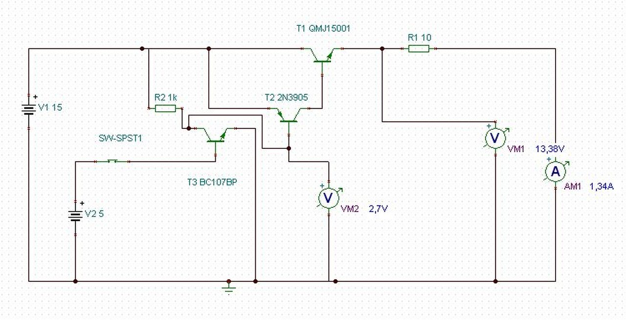

(#) bbatka válasza proli007 hozzászólására (») Dec 4, 2014 /
Köszönöm a gyors válaszod. Felvázoltam. Erre gondoltál?

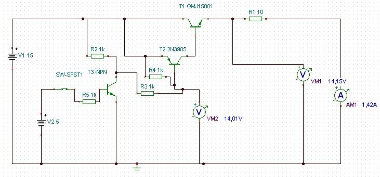

Így már működni fog, de R2-re semmi szükség. Meg felhívnám a figyelmedet, hogy a plusz NPN invertálni fog. Tehát akkor lesz a kimeneten feszültség, amikor a PIC kimenete magas szinten van. Ha ez nem megfelelő, akkor T3-at máshogy kell bekötni..
Köszönöm. Ha holnap nem is, de szombaton kipróbálom élesben.

- A kapcsolásban a Q2/QB-re semmi szükség. Mert egy áramkörben tulajdonképpen egy szabályzó elem elégséges. Mivel a kimeneten van a D2 dióda, ha az LM317-et leszabályozod, nem folyik az aksi felé áram. Azt meg meg lehet tenni, ha az NPN tranyóval egyszerűen lehúzod A POT1 feszültségét. Annak kollektor árama I=ref/R8=1,25V/220=5,64mA. Tehát nem kell, csak egy NPN tranyó meg egy bázisellenállás.
Ha a tranyó lehúzza a potit, akkor 1,2V lesz a kimenti feszültség. Ha nagyon "penge" szeretnél lenni, akkor teszel még egy diódát sorba D2-vel és már áram sem lesz, ha rövidre zárod a kimentet.
- Ha az aksit fordítva teszed a töltőre, akkor D3 azt megköszöni. Így minimumként egy bizti kellene a körbe.
- A töltőáram átváltását én nem így oldottam volna meg. Mert így a kapcsoló átmeneti ellenállása befolyásolja az áram értékét.
(#) bbatka válasza proli007 hozzászólására (») Dec 5, 2014 /
Kezdeti terveimben nem szerepelt a Q2/QB alkalmazása. Szimulációban vizsgálgattam ezt az NPN tranzisztoros potméteres lehúzásos verziót. Zavarosak voltak az eredmények. Próbapanelon lusta voltam összeforrasztgatni, így végül beépítésre került az áteresztő tranzisztor. A jövőben használni fogom a felvázolt megoldásod.
Igen, az áramgenerátornál is célszerűbb az általad felvázolt verzió.
(#) bbatka válasza proli007 hozzászólására (») Dec 6, 2014 /
A gyakorlatban is bevált a javasolt megoldásod. Még egyszer köszönöm.
