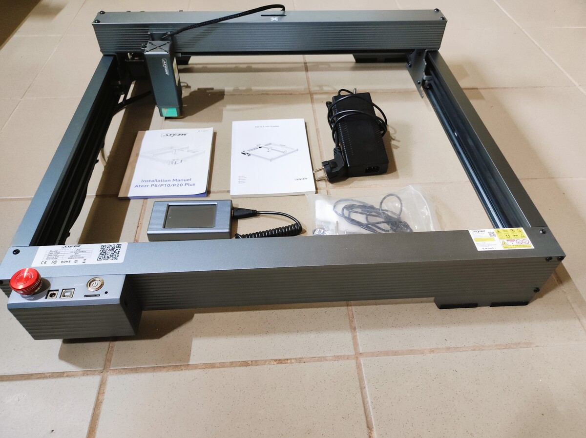

10 wattos lézer nagy munkaterülettel (43*43 cm.), tank merevségű mechanikával. Légbefúvásra felkészítve. Off-line is használható SD kártyáról a kis képernyőről, bár én nem használtam igy, csak USB-val. Tartozékok, gépkönyvek megvannak.
A nagy méret, ami másnak előny, nekem hátrány, nem tudom jól elhelyezni, ezért adom el.
Egy cica képét (3*3 cm.) mellékelem.
https://atezr.com/products/atezr-p10-10w-laser-engraving-machine
A méretek miatt nem tudom küldeni, érte kell jönni, vagy Bp.-en segíthetek elszállítani.
