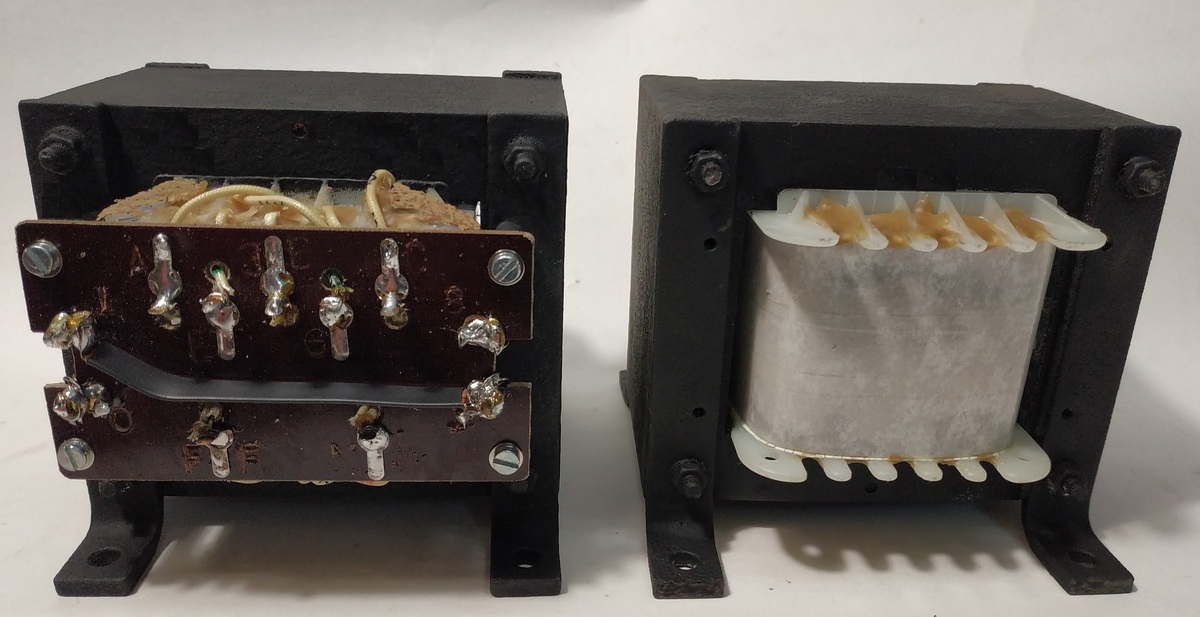

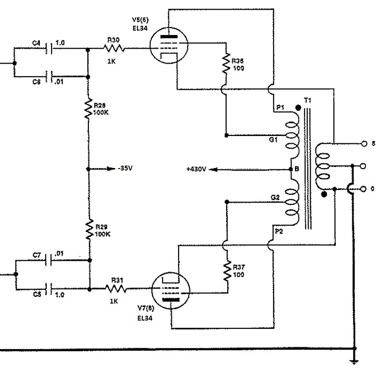

Kimenőtrafó EL34 push-pull – ultralineár – katód csatolt.
Raa=6,6kohm, Rt=8ohm, Pki=30W, Ut=430V, UL=43%

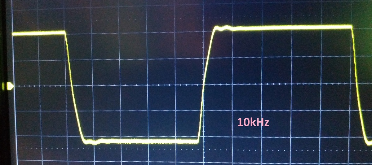

IA=62,5mAx2, Ig2=10mAx2, F=20Hz-20kHz (-0,5dB)
Uin=30Veffx2

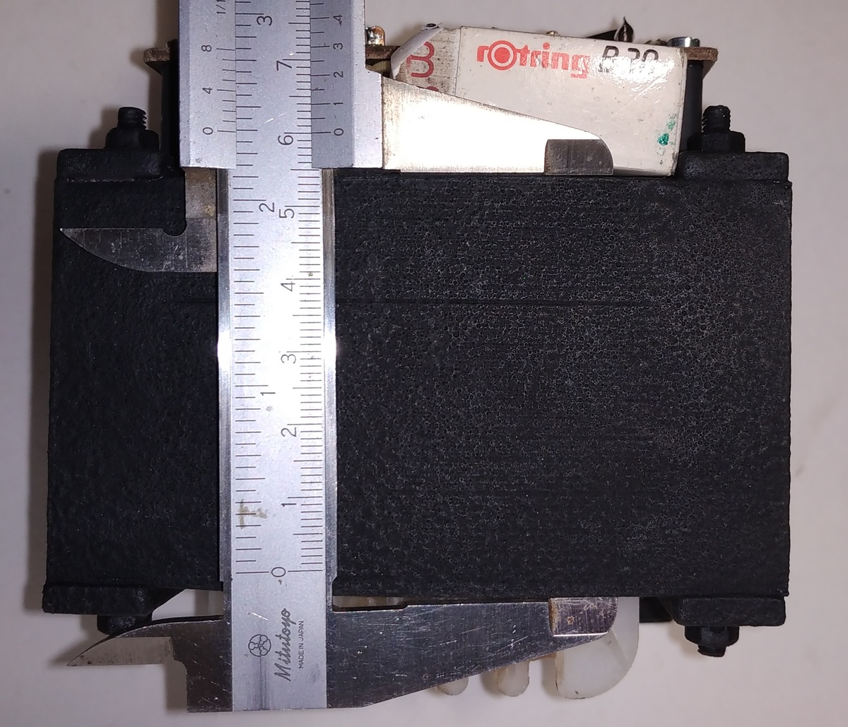

EI105/60,5mm trafó lemez, körbefoglaló méretek: 105x115x100mm
2db=40000Ft. Foxpost automata, vagy MPL automata megoldható.
