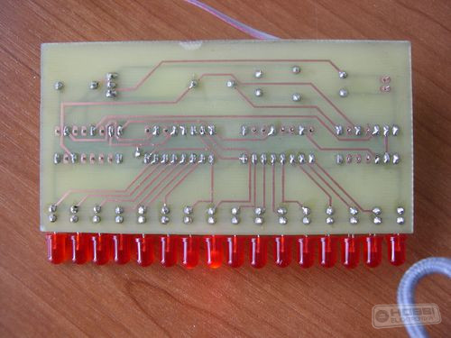

Összeépítés menete:
A kétoldalas nyák elkészítése:
Én  vasalásos technikával készítettem a nyákot. Ha a pdf file-ból készítjük akkor csak nyomtassuk ki, majd illesszük egymásra a két oldalt egymással szemben és már vasalhatjuk is. Ha az eagle file-ból készítjük akkor a felső réteget tükrözve nyomtassuk ki.
A fájlok a nyákkészítéshez:
krkit.brd
krkit.sch
krkitalso.pdf
krkitfelso.pdf
krkitbeultetes.pdf
krkitatkotes.pdf
