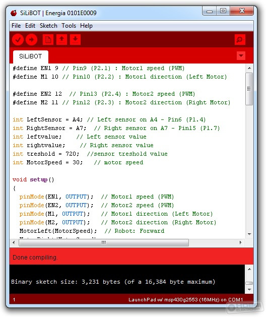

Az Energia fejlesztőkörnyezet (IDE)
Az Energia az Arduino és Wiring fejlesztőkörnyezet Texas Instruments MSP430 Launchpad-re átültetett változata. (Az Arduino fejlesztőkörnyezetről már részletesebben írtam az alabbi cikkemben:  LINK   )
Az Energia IDE letöltéséről, installálásáról és beállításáról lásd az alábbi angol nyelvű oldalt: LINK
A soros komunikáció beállításáról pedig ezen az oldalon találhatunk hasznos információt: LINK
Ha elindítjuk az Energia fejlesztőkörnyezetet, az alábbi képernyő fogad:

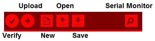

Az eszközsorban az alábbi 7 gomb található:
Verify: mielőtt a programot a Launchpad panelba töltenénk, le kell fordítanunk. Ezzel a gombbal fordítható le a kód és ellenőrizhető, hogy a programunk hibamentes-e.
New: ezzel a gombbal egy új projektet hozhatunk létre
Open: ezzel a gombbal nyithatjuk meg a korábban létrehozott projekteket
Save: a jelenlegi projekt elmentése
Upload: a lefordított kód feltöltése a Launchpad panelbe
Serial Monitor: a Launchpad panel által küldött soros adatok megjelenítése egy terminálablakban
