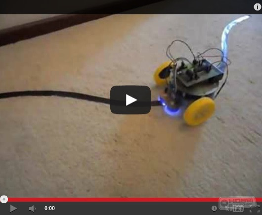

A program feltöltése
Most, hogy a robot már elkészült, már csak a Launchpad panel programozása maradt hátra. Győződjünk meg arról, hogy az MSP2553-as IC van a panelba helyezve (a dobozból kivéve, alapból ez az IC van a panelben) és hogy az Energia programban is az MSP2553-as IC van kiválasztva a "Tools/Board" menüben. Miután bemásoltuk a mellékelt kódot az Energia-ba, fordítsuk le a Compile gombra kattintva. A lefordított program az Upload gombbal tölthető fel a Launchpad panelre. A program feltöltése után végre el is készült a robot.
A programban használt Serial.print() és Serial.println() utasítások a hardveres soros portot használják, és csak az MSP430G2553-es mikrovezérlővel működnek, mert az UART kommunikációt a Launchpad kártyához kapott mikrovezérlők közül csak az MSP430G2553 támogatja hardveresen. (MSP430G2553 esetén HW soros port konfigurálás kell, és ahogy a kártya feliratozása is mutatja, az átkötéseket elforgatott állásban kell felhelyezni ).
A végére egy kis video:
(a videóhoz kattints a képre)
