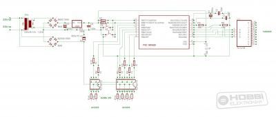

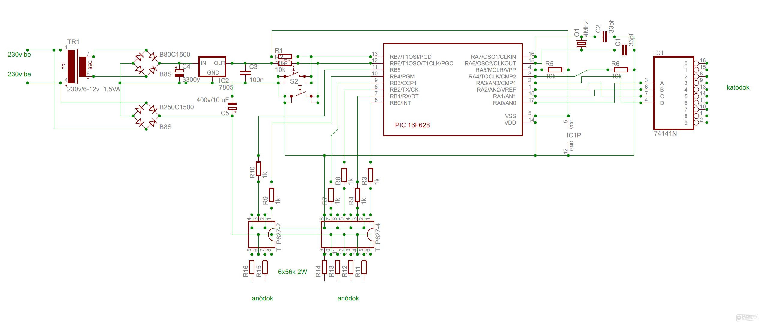

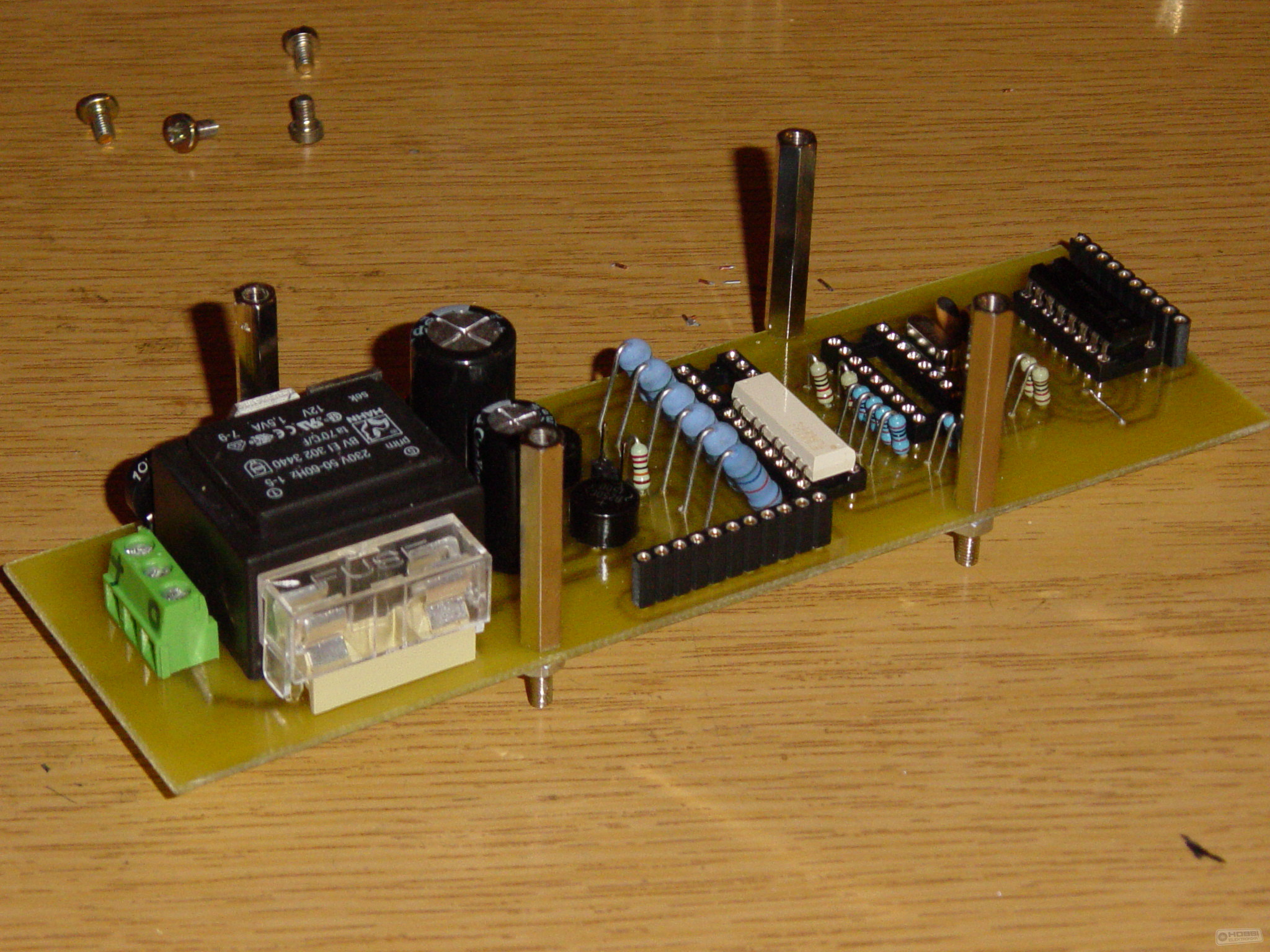

 Az órát egy 16F628A típusú PIC hajtja. A csövek anódjait két optotriac TLP627-4, TLP627-2, a katódokat egy SN74141-es IC üzemelteti. Ha valaki csak TLP627-2, vagy esetleg -1 (egycsatornás) kapna, az nem baj, egymás mellé helyezve a foglalatban elférnek. Az se baj, ha csak a -4 -es verziója elérhető, akkor ebben az esetben venni kell belőle 2 db-ot. Mivel én is az utóbbi variációba estem bele, ezért ki kellett találnom, hogy mit csináljak, hogy ne keljen rendelnem 2 csatornásat, vagy a másik lehetőségként (ami ugyancsak nem volt szimpatikus), a 4-es optocsatolónak a fele lelógjon a foglalatról. Erre az esetre találtam ki azt, hogy az egyik 4 csatornás optocsatolót félbevágtam, és láss csodát: működik. Most már nem lóg túl a foglalaton, és rendelni sem kell semmit.

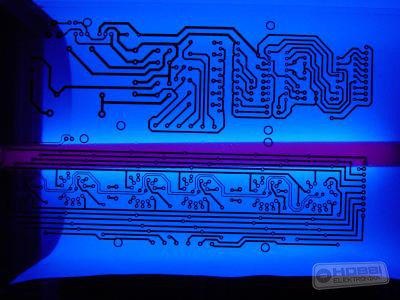

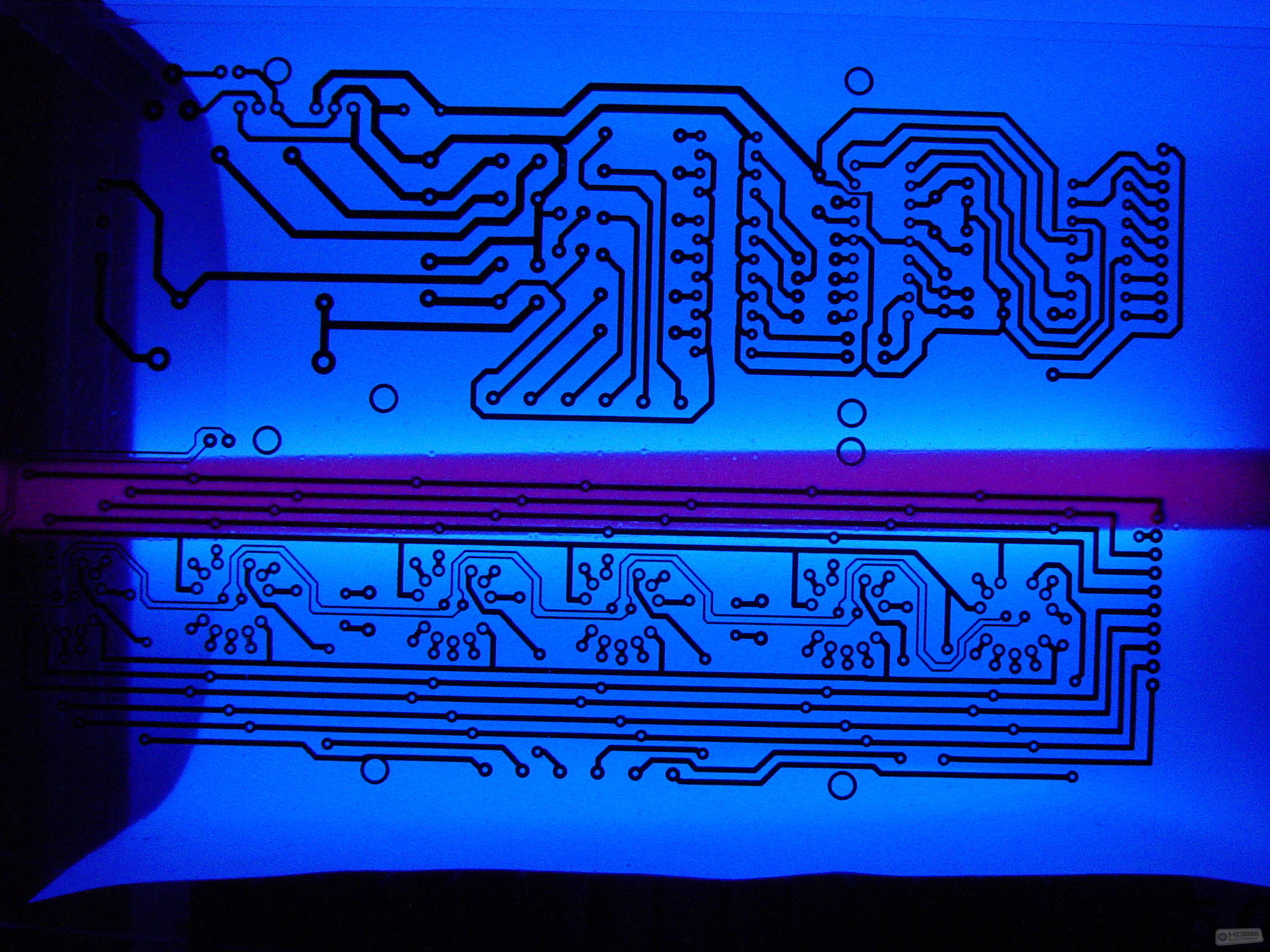

A NYÁK-terv SprintLayout-ban készült, és innen tölthető le. Az alkatrészek fel vannak címkézve a NYÁK-terven, nem kell visszakeresni, hogy mit hova kell beültetni, de csak akkor látszik, ha ráviszed az egeret az alkatrészre.
A glimeknek 180-220kΩ ellenállást rakjunk be, nagyon kicsi ellenállás, vagy rövidrekötés esetén kivágja a behelyezett biztosítékot.

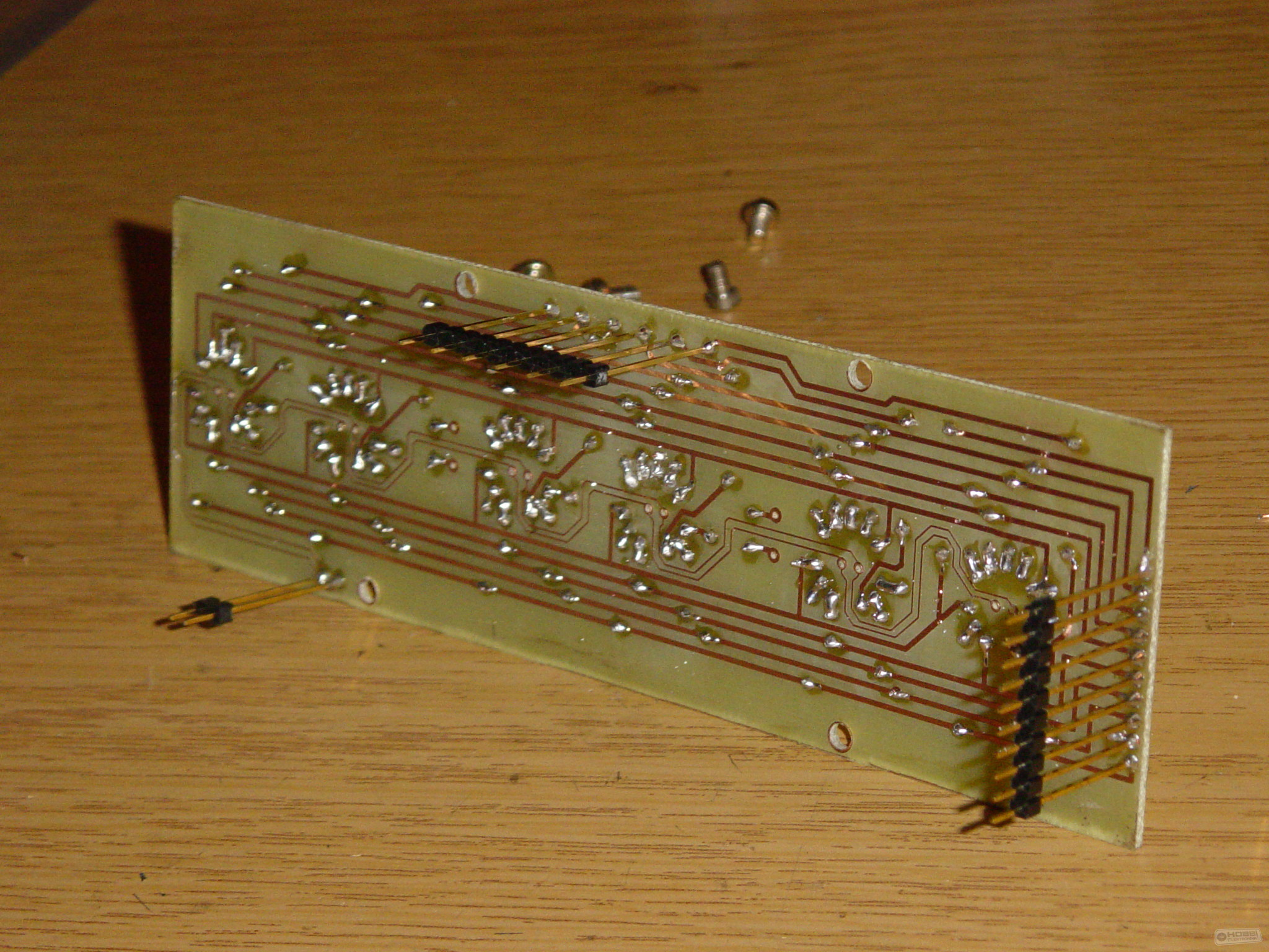

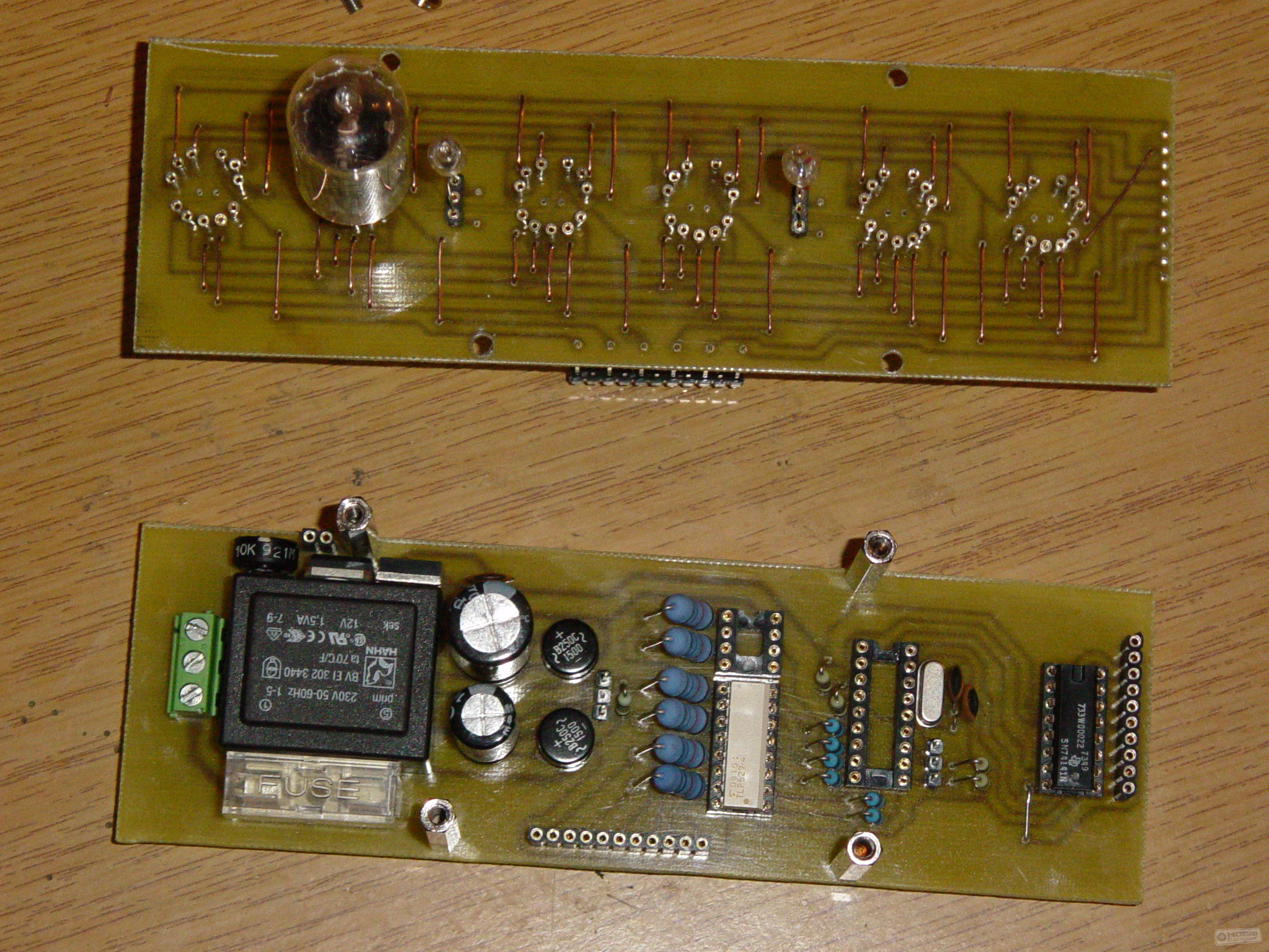

Két fő részre osztottam az egyszerűség kedvéért: csőpanelre, és vezérlő panelre. Természetesen tüskesorral kapcsolódnak egymáshoz a részegységek a könnyebb szerelhetőség érdekében.

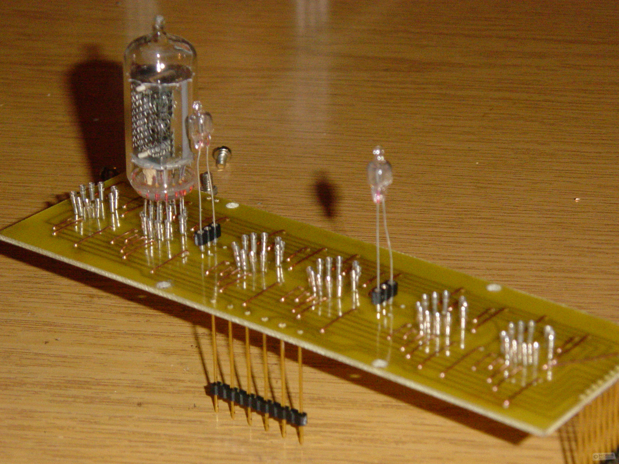

A csőpanelen kapott helyet a 6db z570m-es nixie, a kettő darab tizedespont, és a csövek alá világító LED. Más típusú csövekkel is megépíthető, csak a lábkiosztásra, és az anódellenállás értékére kell figyelnünk. Helytelen ellenállás érték a nixie csövekben rövid idő alatt visszafordíthatatlan károkat okozhat (katódporlás), mikor is fémrészecskék tapadnak az üveg belső falára, és egy idő után átlátszatlanná teszik a csövet. A csövek forrasztós lábúak, de hogy cserélhetni lehessen "foglalatban vannak". A foglalatot úgynevezett törhető ic foglalatból csináltam (az ötlet egy barátomtól származik), amiről leszedtem a műanyagot, és csak a fém lábak maradtak, amiket a csőlábak helyére forrasztottam. A csövek elég szorosan illeszkednek a foglalatba.
A vezérlőpanelen kapott helyet minden más, fontos alkatrész. Minden IC foglalatban kerül a helyére, hogy később cserélhetők legyenek. Továbbá itt kapott helyet a csőpanelen elhelyezett LED-ek meghajtója is. A LED-ek fényereje egy trimmer potival tetszőleges szintre állítható.
A nixie csövek közvetlenül a hálózatról nyerik a tápellátást, ezért üzem közben az óra érintése szigorúan tilos, és életveszélyes a nagyfeszültség miatt !
