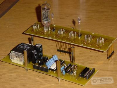

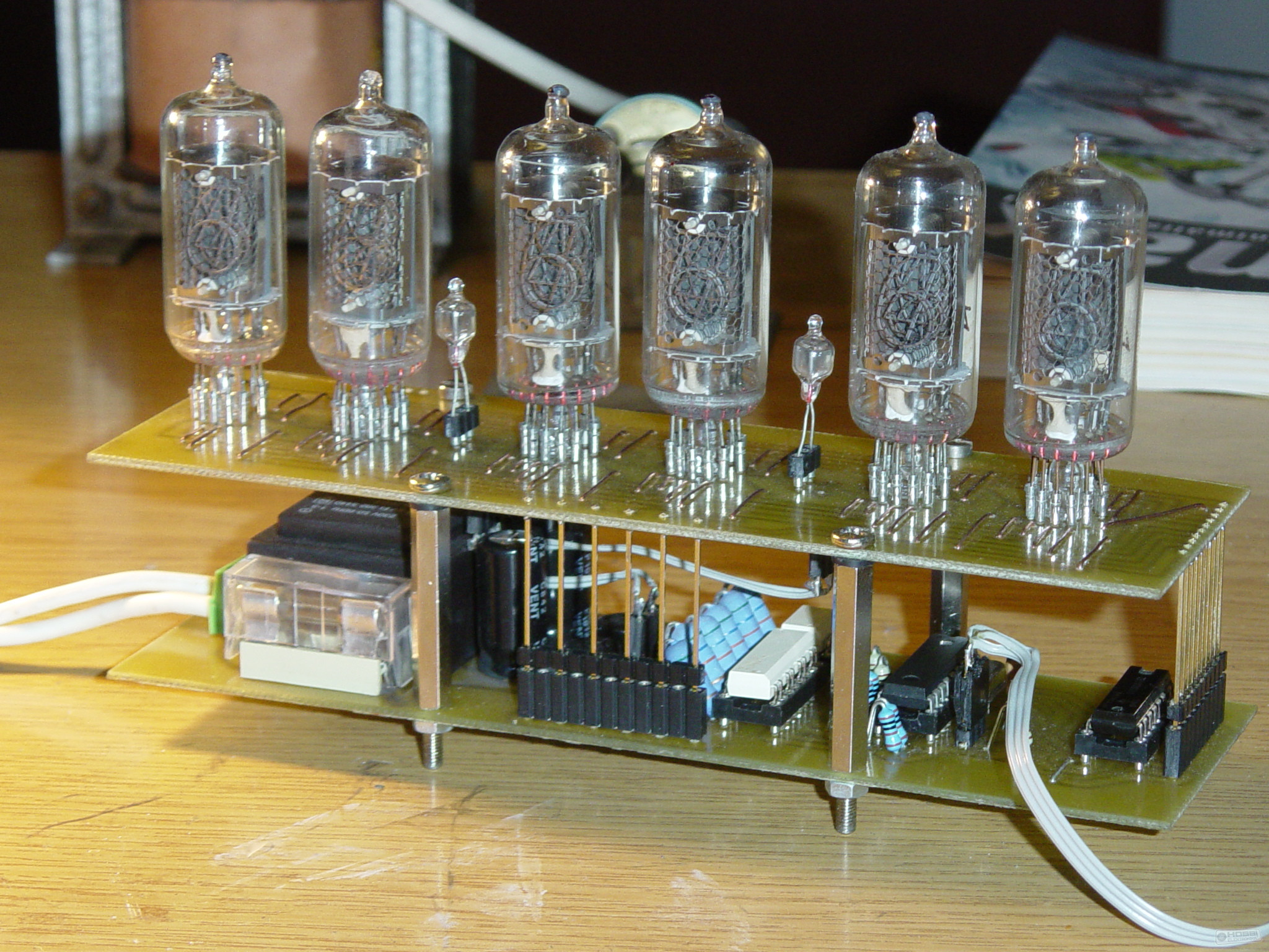

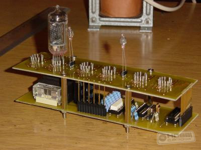

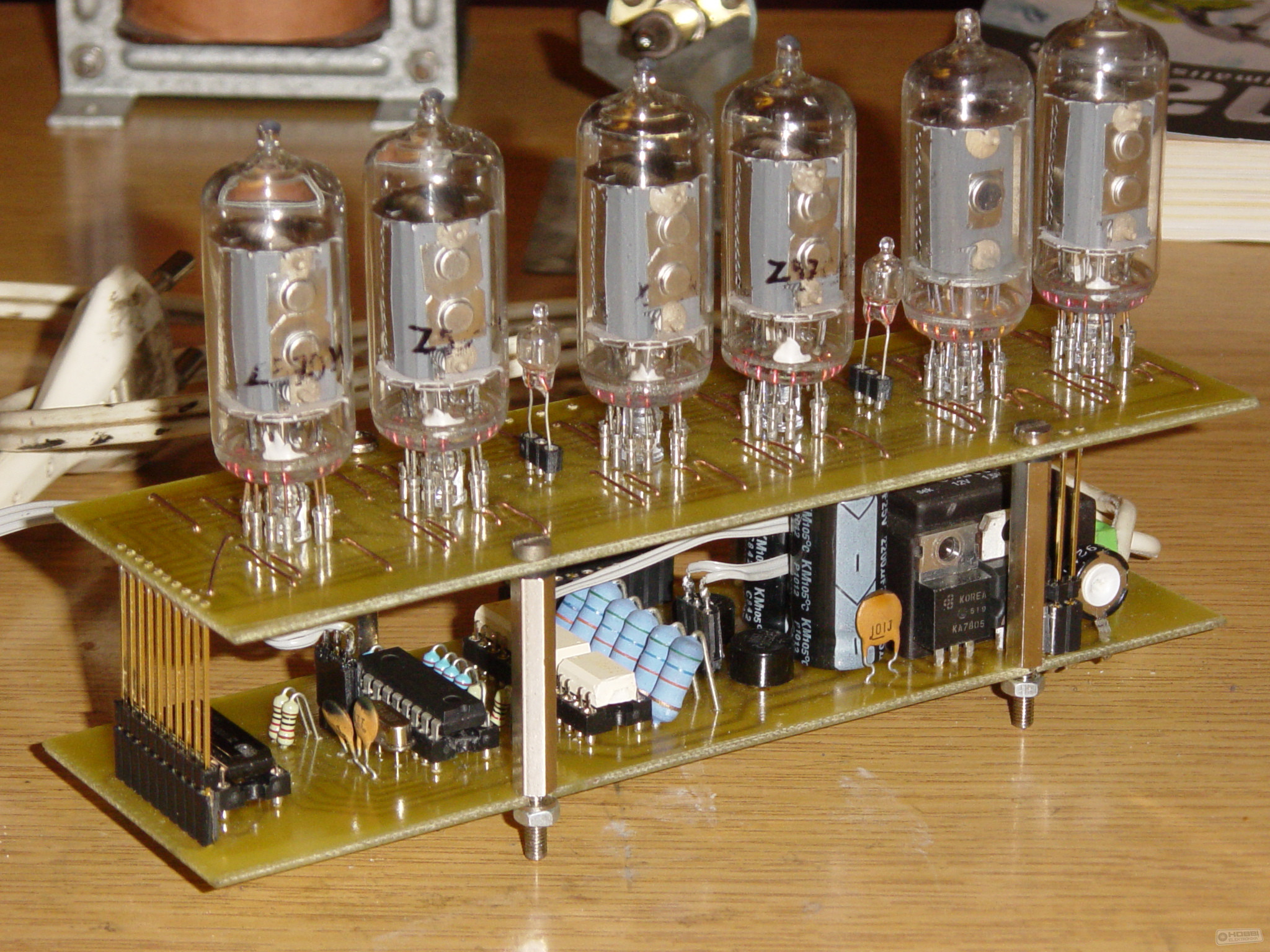

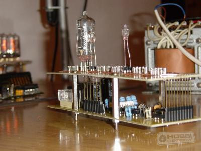

 További képek az óráról :
Ebben a kapcsolásban nem túl sok hiba jelentkezhet a megépítés során, hacsak nem raktuk be fordítva valamelyik IC-t, vagy egy esetleges NYÁK-hiba esetén (a fotózás és a maratás közben), vagy ha valamit rossz helyre forrasztunk.
Ha ezeketől az esetektől eltekintünk, akkor a maradék hibajelenségek, és okaik:
Egy, vagy több csőben nem világít semmi, de a többi rendesen fut ------ hibás a csöveket meghajtó optocsatoló
Egy vagy több csőben az összes szám világít, de a többi rendesen fut --------- hibás a csöveket meghajtó optocsatoló
Az egész óra nem csinál semmit, csak a glimek, és a csövek alá világító LED-ek mennek ------- rosszul lett beégetve a PIC-be a program.
Ha megbizonyosodtunk róla, hogy mégis jól lett beégetve, és mégsem csinál semmit ------- beforrasztás során túl sokáig melegítettük a kvarcot , vagy túl rövid lábat hagytunk neki, és ezzel tönkretettük -> csere, és elindul a szerkezet.
Ha valami mégsem úgy alakulna, ahogy szeretnéd, akkor nyugodtan kérdezz, segítek.
