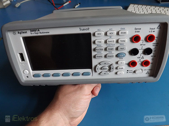

Előlapi csatlakozások:
- DC feszültség,
- DC áram 3 A és 10 A bemeneten,
- Ellenállás mérés 2 vagy 4 vezetékes csatlakozás,
- USB Host

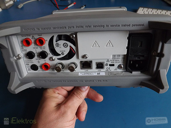

Hátlapi csatlakozások:
- DC feszültség,
- DC áram 3 A bemeneten,
- Ethernet port
- USB port

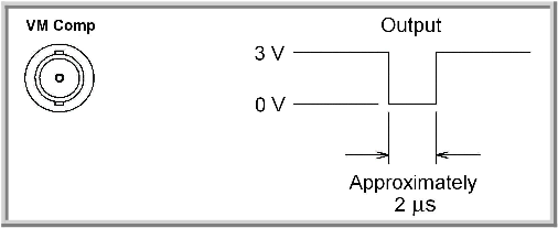

- VM Comp (Voltmeter Complete) kimenet. Ez a kimenet egy nagyon egyszerű kimenet. Alapvetően 3,3 V-on van, és minden elvégzett mérés után ad egy kb. 2 µs hosszú (0 V) impulzust, ahogy az alábbi képen is látható:
Előlap csatlakozásai és a kezelőpanel:
Hátlap és a csatlakozók:
