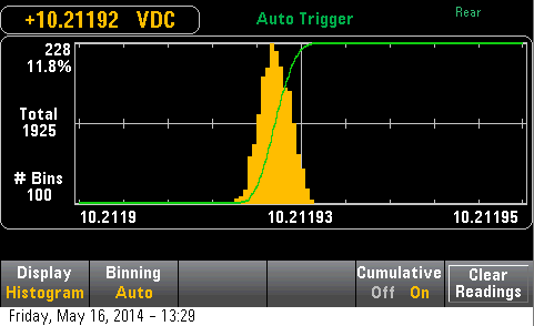

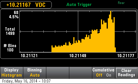

Az alábbi  képeken a hideg (20,8 °C) DMM, és a szintén hideg LM399 referencia-panel mérése látszik. Látható, ahogyan a hőmérséklet emelkedésével együtt emelkedik a feszültség is. Kb. 20 perc elteltével 700 µV eltérés figyelhető meg. Ennek a 700 µV emelkedésnek jelentős része (70 %) a külső mért referencia feszültségnek tudható be, mert idő kell, mire eléri az üzemi hőmérsékletet minden alkatrész. Némi idő elteltével ismét készítettem egy képet a műszer és a referencia üzemmeleg állapotában:
A második mérésnél már látható a referencia stabilizálódása. A műszer már 10-25 perc után képes stabilan dolgozni, de az LM399 referenciám nehezen éri el az üzemi hőmérsékletet. A képek időkódján látszik, hogy 3 és fél óra elteltével készült a második mérés. Ott már kifejezetten stabil a feszültség. A 700 µV különbséget erre a mérésre vonatkozóan említettem feljebb.
