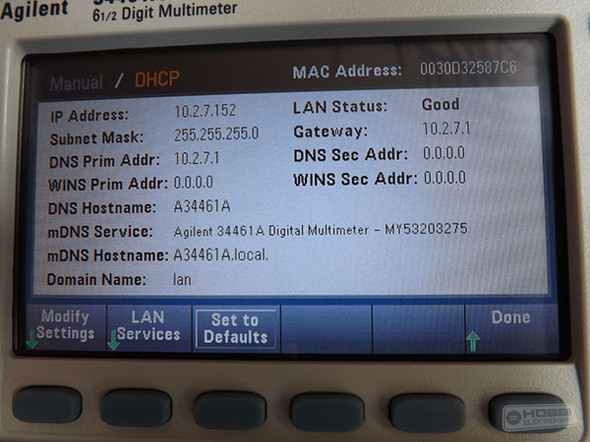

A kijelző miatt, amelyet az Agilent a DMM-be épített, senkinek nem kell aggódnia. Sok fórumon - a megjelenésekor - felütötte a fejét egy olyan “ijedelem”, hogy a betekintési szög biztos rosszabb mint a klasszikus VFD-s társai (pl. 34401) és emiatt kényelmetlenebb használni és a láthatóságról is rengeteg téves elképzelés kering. Ezeket a képzelgéseket nyugodtan elfelejthetjük, ugyanis a kijelző nagyon kontrasztos és tökéletes betekintési szöget biztosít. Sajnos nem sikerült jó képet csinálnom a kijelzőről, de teljesen jól olvasható képe van és a világítás homogenitása is jó, nem olyan mint ahogy a képen látszik.
Megítélésem szerint a kijelző jobb, mint a VFD-s társaik, mert azoknak a kijelzői sokkal mélyebben helyezkednek el, mint a jelenlegi LCD kijelző. A hatalmas számok leolvasása is könnyebb. Két, különböző háttérszín közül lehet választani, én a kék háttérrel ellentétben a feketét favorizálom, mert sokkal kontrasztosabb. A kijelző élettartamával kapcsolatban megoszlanak a vélemények, de ezt csak 10 év múlva lehet majd biztosan megválaszolni. Érzésem szerint nem kell tartani komolyabban az LCD-től, továbbá a VFD kijelzőkkel is akadt bőven probléma (gondolok itt kimondottan az Agilent 34401-re, napi 10-12 óra üzem után).
