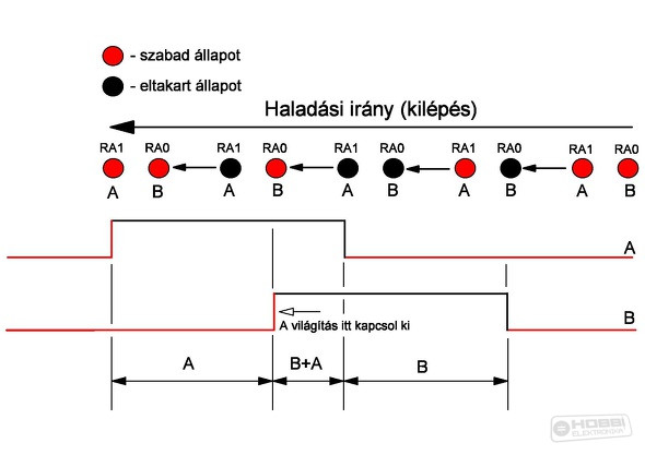

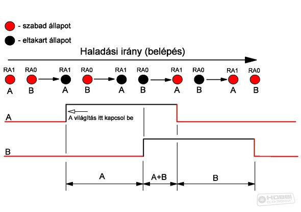

A vevő maga egy TSOP modul, mely egy meghatározott frekvencián üzemel. Esetünkben ez 38 kHz. Ez gyakorlatilag egy háromlábú alkatrész, melybe egy komplett áramkört építettek be. A kimenet aktív alacsony szintű, tehát amikor jelet kap a modul (38 kHz négyszögjel), akkor a kimenete alacsony szintre vált. Értelemszerűen, ha nem kapja meg a jelet, akkor magas szintű lesz a kimenete. Ahhoz, hogy az irányt el lehessen dönteni, (belépő, vagy kilépő személy) egymás mellett két, ilyen TSOP modult kell alkalmazni. (A-B; illetve B-A sugárirány.) Legyen az A-B irány a „belépés” , a B-A irány pedig a „kilépés”. A belépéshez az A; A+B; B sorrend szükséges, a kilépéshez pedig éppen fordítva: B; B+A; A sorrend tartozik. Az áramkör ennek alapján dönti el, hogy a belső számláló fel, vagy le számlál. Az ábrán látható, hogy hogyan különböztethető meg a két irány.
Úgy teljes a kép, ha megemlítjük azt a helyzetet, amikor csak valaki kintről érkezvén behajol (és nem halad át teljesen az infra sorompón), majd távozik. Ekkor a következő történik: Amint megszakítja az első (A jelű) infrakaput, a világítás bekapcsol. Továbbhaladva már takarja a B-t is. Ebből következik, hogy ha teljes ciklusból csak a fele teljesül, akkor a világítás arra az időre kapcsol csak be, míg behajolt, vagy az ajtóban állt meg valaki, megszakítva mindkét sugarat. Ha ezután elhagyja a helyiséget (szabaddá téve a sugarak útját), a világítás lekapcsol. Ez az úgynevezett „inkrementális infrakapu”
