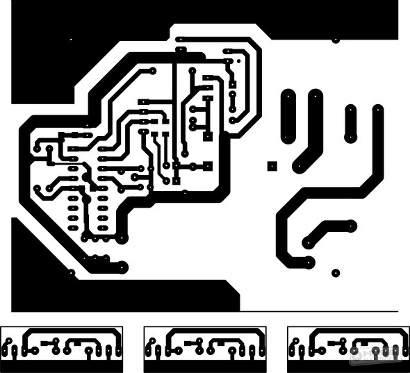

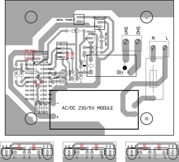

A vezérlő
A prototípushoz ez a NYÁK-terv készült. Természetesen mindenki saját igényeire szabhatja a NYÁK tervét, sőt teljesen újat is tervezhet. Gyakorlatilag semmilyen megkötés nincs. A mintapéldány az S-BOX 216 nevű kötődobozhoz készült. Az SW1; SW2 jelű kapcsokra a világításkapcsoló eredeti vezetékei csatlakoznak. Az „N” „L” kapcsokra pedig a 230 V-os hálózati feszültség. Ha az itt feltüntetett NYÁK-tervet alkalmazzuk, akkor az áramkör forrasztási oldalán ne felejtsük el a 1206-os méretű SMD ellenállásokat beültetni!

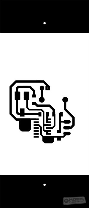

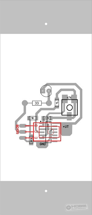

Az adó
Az adó NYÁK-ja egyetlen egyoldalas NYÁK. Természetesen ennek a szélességét lehet módosítani az ajtófélfa szélességéhez mérten. Nyomtatás után a festékes oldalával lefelé kell a NYÁK-ra helyezni a nyomatot. A beültetés előtt célszerű a NYÁK infra LED oldali részét olyan színre festeni, amilyen az ajtófélfa szine. SMD és „SMD” alkatrészekkel. A beültetés felől csak egy LED van. (Az „SMD” idézőjeles megjegyzés a BD tranzisztorra, és a LED előtét ellenállására vonatkozik.) A beültetés alkalmával figyeljünk az IC helyes pozíciójára, (az egyes láb ponttal jelölve) valamint a BD139-es tranzisztor helyes beültetésére! (A tranzisztor hűtőfelülete felfelé néz.) Az infra LED-et 100 mA-rel is lehet működtetni. Azért esett a választás erre a típusú tranzisztorra, mert a lapos kivitele és bőséges teljesítménye ideális, a kis helyre történő beépítésre.

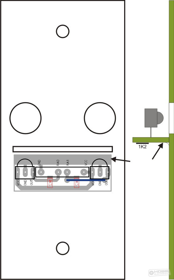

A vevő

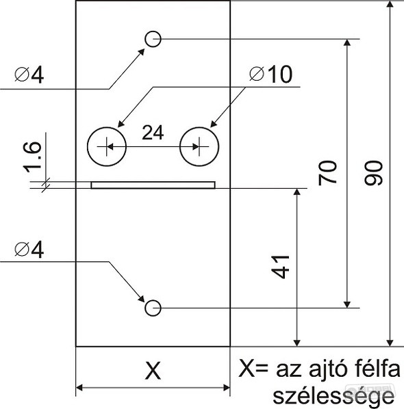

A vevő oldal némileg bonyolultabb kivitelezésű, mivel itt a függőlegesen álló ablak panelre merőlegesen kell ráforrasztani a TSOP modult. Így az ablakpanel két furatán kukucskál ki a TSOP érzékelő felülete. Az ablak panel lehet egy egyoldalas nyák lemez, amiből a mellékelt rajz alapján kialakíthatjuk a vevő oldali ablakpanelt. Az összeforrasztás előtt célszerű a NYÁK epoxy oldali részét olyan színre festeni, amilyen az ajtófélfa színe. Az összeforrasztáshoz segítség lehet egy 1.6mm szélességű, 0.2-0.3mm mélységű réz oldal felőli bemarás, ami pozícióba hozza a vevő egység második részegységével, a TSOP modul nyákjával. Természetesen ez a bemarás elhagyható, e nélkül is összeforrasztható a két darab.
