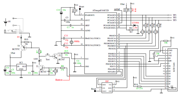

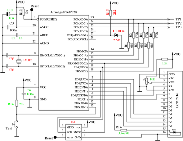

Két, különböző "alap"-kapcsolási rajz létezik, automata lekapcsolással és a nélkül.
Az egyszerű változat:
Automata lekapcsolással:

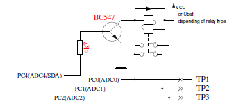

A zölddel jelölt alkatrészek értéke vagy elhelyezése változott az eredeti Markus Frejek-féle verzióhoz képest. A pirossal jelöltek opcionálisak, melyekkel bővítve lett az áramkör. Az ATmega bemenetek védelme érdekében (nem kisütött kondenzátorok) ajánlott a következő relés védőkapcsolást alkalmazni:
A nyugalmi állapotú relé kontaktok védik a bemeneteket feszültségmentes állapotban, mivel a három teszt-pin rövidzárban van. A relé csak a mérés alatt húz be és akkor kerülnek a bemenetek nyitott helyzetbe.

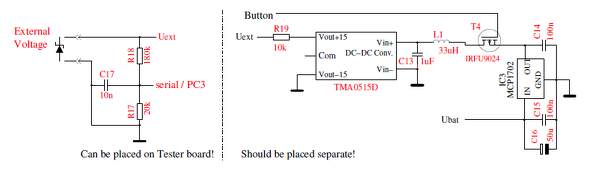

Bővítmény, zener feszültség mérésére:
