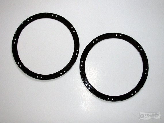

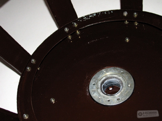

Elsőre a pillének a tartóját hoztam össze amire majd feltehetjük a pillénket.
Kis cső alakú réz távtartókat helyeztem a káva csavarjaira, és ahhoz rögzítettem a lemezt.
Itt jobban látszanak a távtartók. A lemezt vékonyabb alumíniumból azaz 1,5mm vastagból készült.

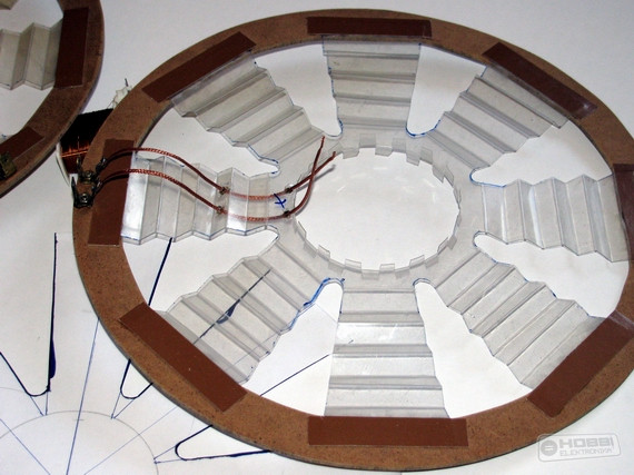

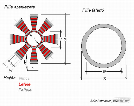

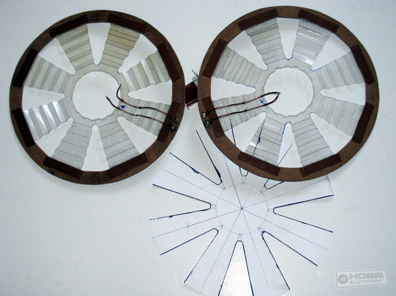

Hmmm. Szuper eddig minden szépen haladunk előre a cél felé. Ejha egy gond ütött engemet, hogy a korábbi szúnyoghálós pillemegoldás nem kreatív, bonyolult és időigényes. Még nem eszembe nem jutott újra az erdőszél! Ott láttam olyan vékony átlátszó 1mm vastag műanyag lapokat amiknek az anyaga hasonlatos az ásványvizes palackokéhoz. Na be is szedtem az összeset és a rajzon látható módon kivágtam és megmunkáltam. Maradt még bőven belőle jó lesz később is.
Érdekes de tökéletesen megfelel a célnak. A képeken jól látszik a hajtogatás ami hidegen történt. Közben ráragasztottam a fakörre pillanattal, és ide is kerültek forr fülek.
Hoppá mi is az ott, hát a bekötő szál. Árnyékolt vezeték fonott bontott réz árnyékolása. Óvatosan bontottam külsőleg és a belső eret is eltávolítottam. Pillanatpákával lyukasztottam a pillét átvezettem a szálat és ragaccsal fixálás.
