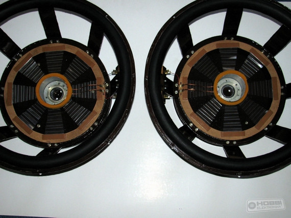

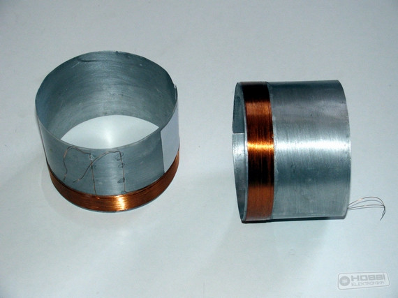

A tekercset 6cm magas 8,1cm átmérőjű alumínium csévére tekertem 0.3mm vastagságú rézből. Amit mosógép szivattyúmotorjának a tekercséből nyertem. A csévére a vas 0,5cm vastagságának 3 szorosára azaz 1.5cm szélesen duplán tekertem. Dupla tekerés oda majd vissza tekercselést jelent. Ahol kezdünk az lesz a tekercs negatív pólusa. Nem használtam a korábbi cikkembe belinkelt táblázatot, tapasztalat útján dolgoztam. A csévébe bevágást is alkalmaztam bár a tekercseléskor a csévetest összehúzódott és összeért, nem ront a minőségen, de később javítva lett.

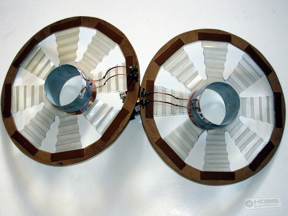

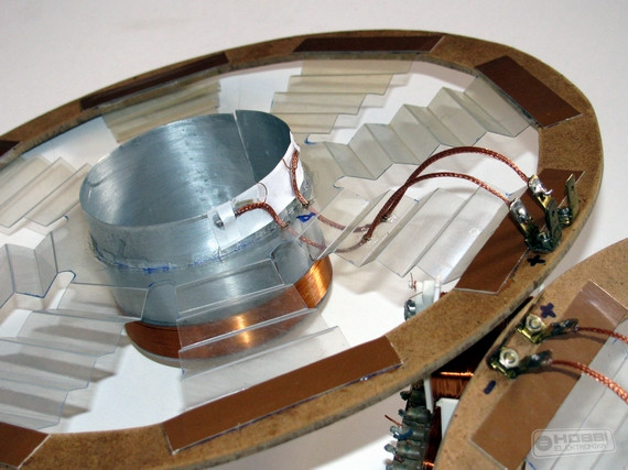

Ezt szépen beleragasztottam a pillébe.
És a forrasztás sem maradt el.

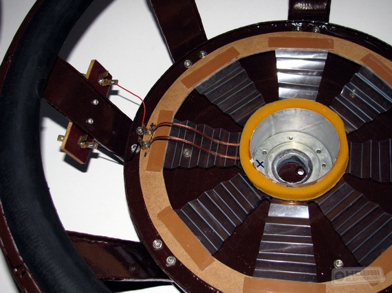

Majd pontos és izzasztó munkával beledolgoztam a vázba. Figyelve a pontosságot.
És a forr füleket összekötöttem. Fekete a negatív piros a pozitív. A szivacsot takarásként tettem be.
