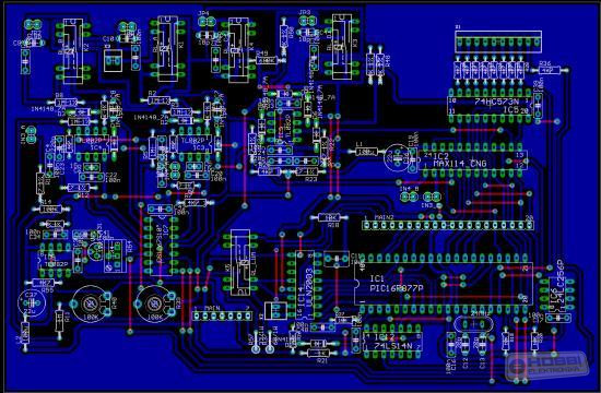

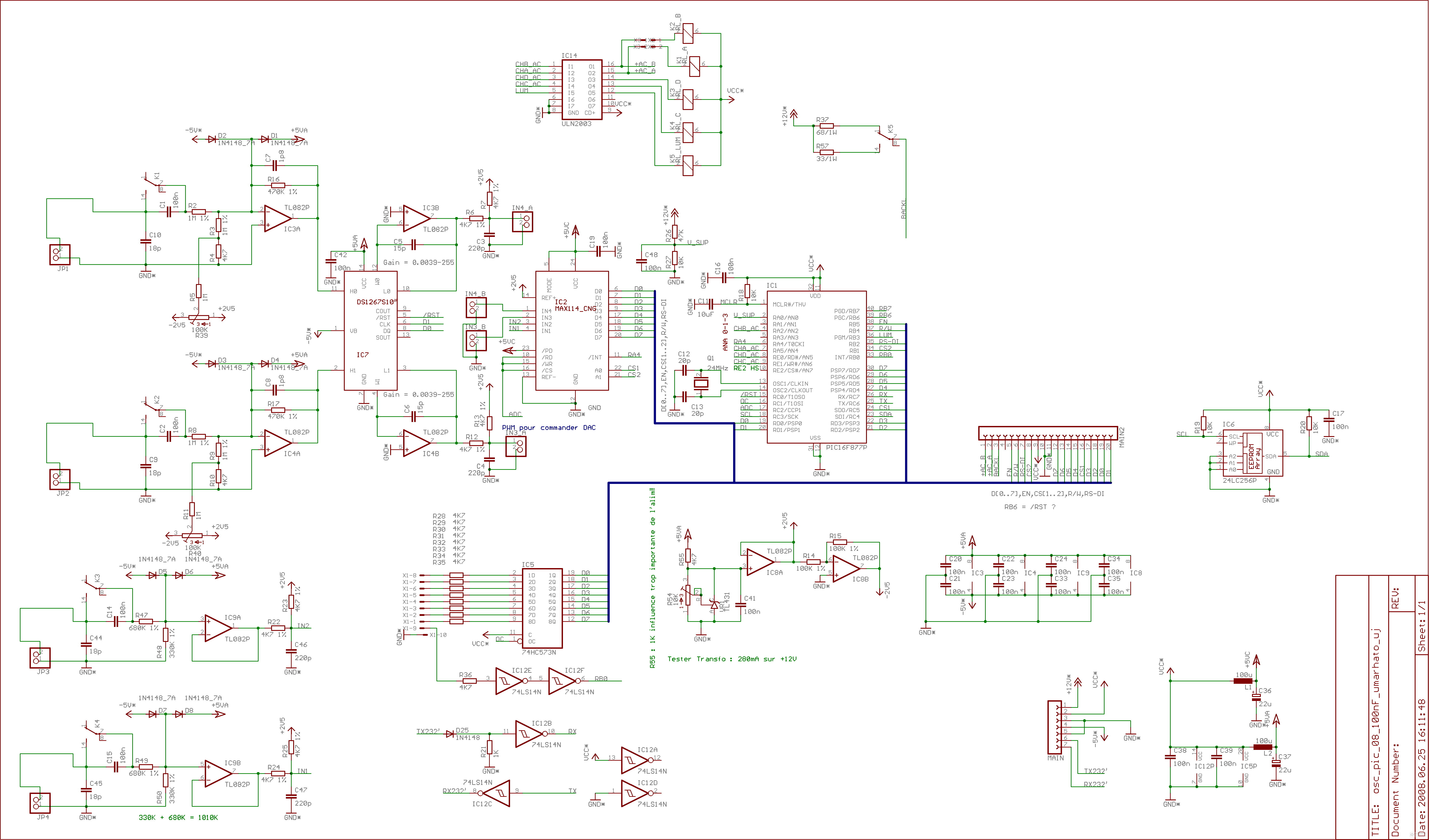

Az alaplap
Az alaplapon található lényegében a működéshez szükséges összes alkatrész, itt kap helyet a vezérlő, a hozzá tartozó EEPROM, a bemenetek, illetve a hozzá tartozó analóg, és digitális alkatrészek.
A jelenlegi szoftver még csak két csatornát támogat - bár a hardveres lehetőség adott - a felhasznált PIC nem alkalmas ennél több csatornán érkező adat kezelésére.
Bemenetek: a két jelenleg használható bemenetet egy egyenáramú leválasztó kezdi, amit szoftveres vezérléssel egy-egy relé tud kapcsolni. Utána egy ellenállásosztó következik, amely a bemeneti amplitúdót csökkenti, és készíti elő az egyenáramú erősítő számára. Az első erősítő felső határfrekvenciája: ff=188 kHz-re van állítva. Az azt követő digitális potenciométer állítja be a második fokozat erősítését, szoftveres úton. Innen kapcsolódik a mérendő jel az A/D-re, ami a 8-bites digitális eredményt továbbítja a PIC felé.
A vezérlő egy PIC16F877A, mely 21 I/O lábbal rendelkezik, és 24 MHz frekvencián dolgozik. A PIC-hez szorosan kapcsolódik egy 256 kByte-os EEPROM, ami a menü grafikáit tartalmazza.
Az offszet-feszültség beállítását egy TL431, illetve egy TL082 valósítja meg. A TL431 egy szabályozható precíziós referencia feszültség előállító eszköz. Ezt kapja meg a TL082 egyik belső erősítője és 1x-es erősítést alkalmaz, neminvertáló kapcsolásban, így nem a referenciaforrás lesz terhelve. Itt kapjuk meg a +2,5V-ot. A másik erősítő invertáló módban hasonló szerepet lát el, így kapjuk meg a -2,5V-ot. Ezt a +-2,5V-os feszültséget egy trimmer-potenciométerrel állítom be 0V-ra, így biztosítom, hogy ne legyen egyenfeszültség a bemeneten.
A projekt hardveresen tartalmazza a lehetőséget egy logikai analizátor számára, amely illesztéséről és a PIC számára megfelelő jelszintre hozásáról egy 74HC573 gondoskodik.
Mivel a PIC kivezetései nem képesek nagy áramokat kiadni, így egy ULN2003-as IC illeszti, és végzi el a megadott feszültség kapcsolását a relékre.
Az alaplap kapcsolási rajza:
(A nagyobb felbontásban történő megjelenítéshez kattints a képre!)

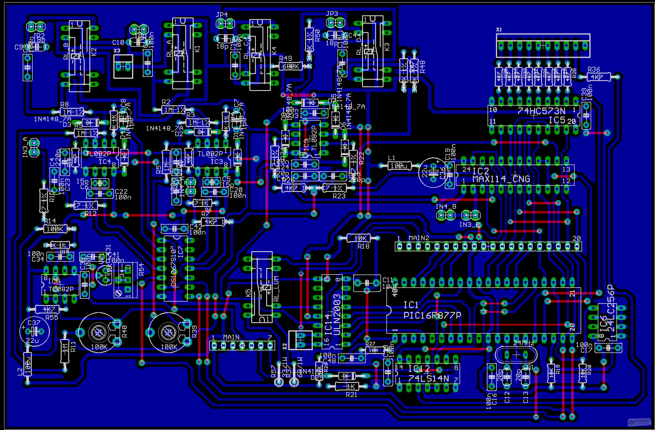

A hozzá tartozó NYÁK-terv:
