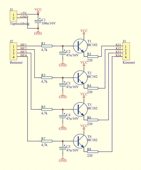

Ez az áramkör a LED-ekkel felépített jelzők fényei ki- és bekapcsolásának idejét nyújtja meg a LED fényerejének folyamatos változtatásával. Ezáltal a jelzők működése megfelel a nagyvasúton izzókkal felépített jelzőkének.
Az áramkör négy egyforma részt tartalmaz, ez négy fény meghajtásához elegendő. A bemenet a jelződekóder kimenetére csatlakozik, a kimenet a fényjelzőt hajtja meg. Amennyiben nincs szükség mind a négy meghajtóra, elegendő a szükséges számú részt beültetni a panelon. Táplálása 5 V egyenfeszültségről történik.
A J1 csatlakozón bejövő tápfeszültséget a C1 elektrolit kondenzátor szűri. A J2 csatlakozóra érkeznek az áramkör bemenetei. Az első meghajtó bemenete az R1 ellenálláson keresztül kerül a C2 kondenzátorra. A bemenő jel magas szintjénél az ellenálláson keresztül a kondenzátor feltöltődik, alacsony szintjénél kisül. Ez a jel van a T1 tranzisztor bázisára vezetve, ezen keresztül vezérelve a tranzisztoron átfolyó áramot, amely az R2 ellenálláson keresztül kerül a kimenetre. A kimenetek a J3 csatlakozón vannak. A második fokozatot az R3, C3, T2 és R4, a harmadik fokozatot az R5, C4, T3 és R6, a negyedik fokozatot az R7, C5, T4 és R8 alkatrészek alkotják az elsővel megegyező módon.
A nyomtatott áramköri panel mérete: 58,4 mm x 30,5 mm
Alkatrész Érték Referencia Darab
Ellenállás 220
R2, R4, R6,
R8
4
Ellenállás 4,7k R1, R3, R5,
R7
4
Elektrolit kondenzátor 47u/16V C2, C3, C4,
C5
4
Elektrolit kondenzátor 100u/16V C1 1
Tranzisztor BC182 T1, T2, T3,
T4
4
Csatlakozó 2 pólusú J1 1
Csatlakozó 4 pólusú J2, J3 2
