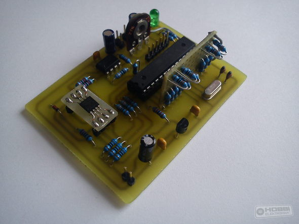

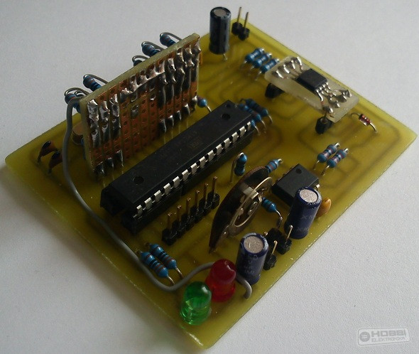

Az áramkört 8-15 V közötti feszültséggel kell táplálni, ajánlom az egyszerű 9 V-os telepet. Áramfelvétele maximum 50 mA.
Multiméterrel ellenőrizzünk néhány dolgot:
  • Az IC2 műveleti erősítő 3. lábán 2,5 V feszültségnek kell lennie. Körülbelül ugyanannek a     feszültségnek kell lennie az IC1 mikrovezérlő 23. lábán
  • A ZD1 zener dióda katódján +3,3 V-nak kell lennie
  • A 78L05 stabilizátor kimenetén (1. láb) +5 V-nak kell lennie
Ha ezek stimmelnek, akkor valószínűleg mindent jól csináltunk
 A bemenetet kapcsoljuk össze például egy MP3 lejátszó kimenetével. A kimenetre kapcsoljunk valamilyen végerősítőt (én LM386-ot használok, és 8 Ω-os hangszórót).
Először is töröljük ki a memóriát. A memória törlése körülbelül fél percig tart, közben mindkét LED világít. Indítsuk el a felvételt, közben a piros LED fog világítani. Ha a memória megtelik, a felvétel megáll és a piros LED kialszik. A felvételt meg lehet szakítani, ha STOP-ot adunk neki. Végül pedig indítsuk el a lejátszást. Lejátszás közben a zöld LED fog világítani. Ha mindent jól csináltunk, akkor az előbb felvett zene fog szólni. A lejátszást szintén meg lehet szakítani STOP-pal. Ha ezután újraindítjuk a lejátszást, az előről fog kezdődni. A memóriába 5 perc 30 másodpercnyi zene fér bele.
A bemenetre természetesen kapcsolhatunk mikrofont is, és akár diktafonként is használhatjuk.
