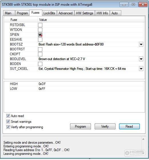

Az AVR-be égetendő HEX fájl innen letölthető.
FUSE bitek beállítása:
A lényeg, hogy nagyfrekvenciás külső kristályoszcillátort állítsunk be.
