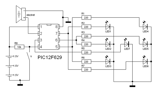

Egy nagyon vagány elektronikus dobókocka készítése, lépésről-lépésre. Nagyon energia takarékos, olcsó, egyszerű és nem utolsó sorban jól néz ki!
Egy elektronikus dobókocka, ami majdnem tökéletesen leszimulálja a hagyományos elődje tudását. A kapcsolásban szereplő kontroller programja a következőket tudja:
- véletlenszerű értékek generálása, kijelzése, a "hagyományos" módon
- A dobás közben pörgetési hang (csipogás)
- lassuló pörgés és leállás
- a pörgetés ideje a nyomógomb lenyomásáig tart.
- automatikus kikapcsolás 30 s "tétlenség" után (telepkímélés)
- gombnyomásra feléled (wake up) és folytatható a dobás
Az alkatrész lista:

Miután az összes alkatrészt beszereztük kezdődhet a nyák készítés:
Innen letölthető a sprint layout-os nyákterv. Innen pedig a PDF-es verzió. Én fotózással készítettem el a nyákot, de szerintem menni fog a vasalásos technikával is.
A beültetési rajz innen tölthető le.
 A készülék (mint az a kapcsolási rajzon is látható) 3db ceruza elemmel működik, így nem kell bele 5V-os stabilizátor IC. Mivel az áramkör lekapcsolja magát, ezért még ki-be kapcsolót sem terveztem rá. A kapcsolásban szereplő piezo hangszórót egy rossz órából termeltem ki.
A PIC forrása innen, a beégetendő .hex file pedig innen tölthető le.
Készítettem egy kis videót a működésről.
Az utánépítéshez sok sikert kívánok!
