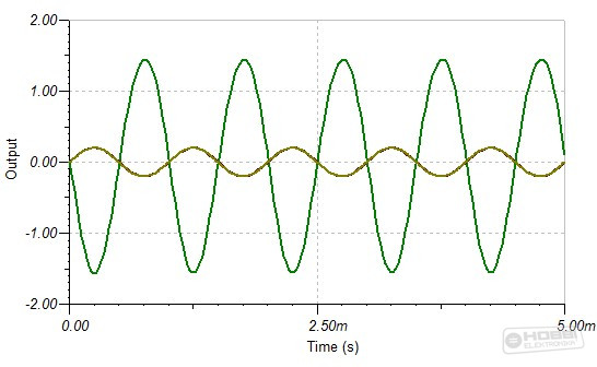

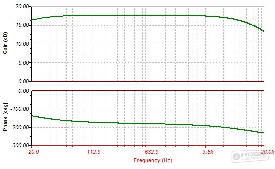

A fejhallgató erősítő földelt katódú kapcsolásban fog működni, és a bemenő jelet körülbelül ≈16 dB-el fogja erősíteni a 20 Hz és 20 kHz közötti tartományban. Ugyan 16 kHz körül a görbe letörése megkezdődik, de 18 kHz-nél így is 15 dB lesz az erősítése.
