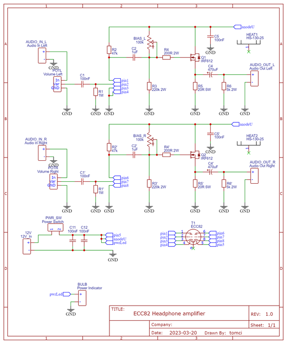

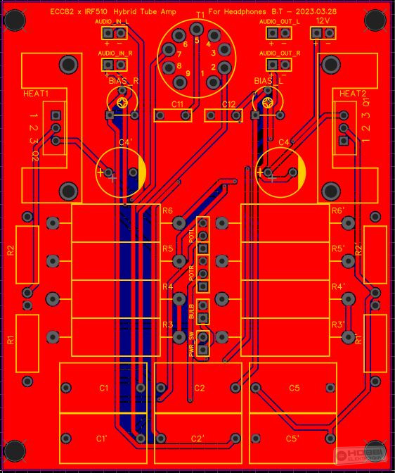

A kapcsolást EasyEDA-ban terveztem meg, melyhez készítettem egy NYÁK rajzot is. A bemenetek, a tápfeszültség bemenete, a potenciométerek, a bekapcsoló billenőkapcsoló, valamint a visszajelző lámpához is pin headereket alkalmaztam, melyek az összeszerelést/szétszerelést könnyítik meg.
A fentebbi képet .pdf-ként csatolom, ha esetleg valaki ki szeretné nyomtatni az összeszereléshez. A csatolmányban hagyom a Gerber fájlokat is tömörítve, valamint az EasyEDA által kiexportált fájlt is, ha valaki esetleg módosítani szeretné.
Az áramkör NYÁK rajza:

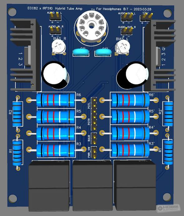

Az áramkör 3D-s rajza:
A következő oldalon közzéteszek néhány képet az elkészült erősítőről, dobozolás menetéről, stb.
